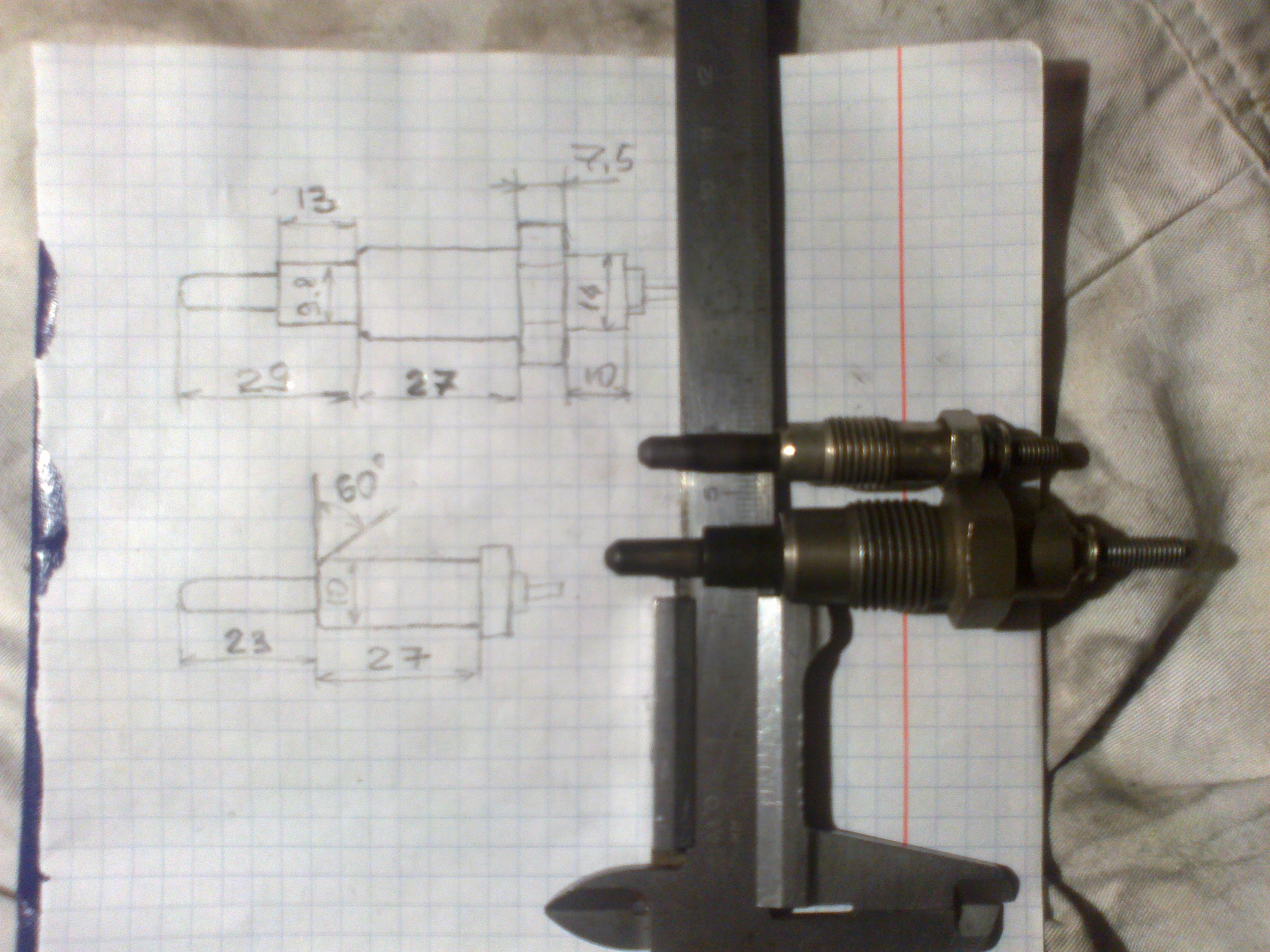

необычные свечи накала в сгоревшем состоянии обнаружились в блоке только они еще меньше чем штырьковые где ключ на 14 их отворачивает .
эти отворачивает ключ на 12 .
подскажите срочно кто знает что и какой тип этих свечей , 3 сгоревших , 1 целая , при возможности сфотографирую
блок 615 или 616 точно не выяснил , может это от автобуса ??

ОНА ЕЩЕ МЕНЬШЕ ЭТИХ

не , у меня на 615 и 617 на 14 всё жизнь были ... ну вроде разобрался , счас будет картинка разясняющая всё .

ЭТИ САМАЯ МАЛЕНЬКАЯ СВЕЧА
BOSCH 0 250 201 039
Свеча накаливания
отворачивается ключём на 12
Параметры Длина, мм71
Момент затяжки от, Нм15
Монтажная глубина, мм25
Напряжение, В11
Покатость конуса 63
Резьба M12x1.25
Способность к послесвечению Есть
Техника подключения M 5
Тип свечи накаливанияШтифтовая
Ширина зева гаечного ключа12
Общие Длина упаковки, мм102
Толщина упаковки, мм22
Ширина упаковки, мм25
Вес, г29
Страна производстваФранция
САМАЯ БОЛЬШАЯ СВЕЧА
Параметры
Длина предупреждающего контакта Штифтовая
Момент затяжки, н*м38
Монтажная глубина, мм28
Напряжение, В11
Общая длина, мм75
Покатость конуса63°
РезьбаM18x1.5
Сила тока, А15
Техника подключения M5/3Nm
Ширина зева гаечного ключа 21
Вес, г71
СРЕДНЯЯ СВЕЧА
Ширина зева гаечного ключа 14
Напряжение, В11
КТО ДОПОЛНИТ ...
ПОТОМ МОЖНО ДОБАВИТЬ В FAQ

039 свеча это с 601-603 мотора! Как она у тебя в 617 оказалась? Вертыши в голове стоят чтоли?

Какие ввертыши? Даже по оригинальным номерам на рестайловые 615-617 и 601-603 одинаковые свечи идут.

она в 616 моторе оказалась .
но мне как-то больше 0512000 свечи попадались и в 615.940 и обычном 617 и в турбо .

Видно же что свечки одинаковые, масштаб фото просто разный...
Никогда не видел свечек на 14, может, потому что левака не покупаю? Всегда были на 12.

незнаю , 3 машины было , 2 200д и одна 300д . вот там такие свечки стояли , на 14 , поищу , может осталась копия птс 617 мотора номер
