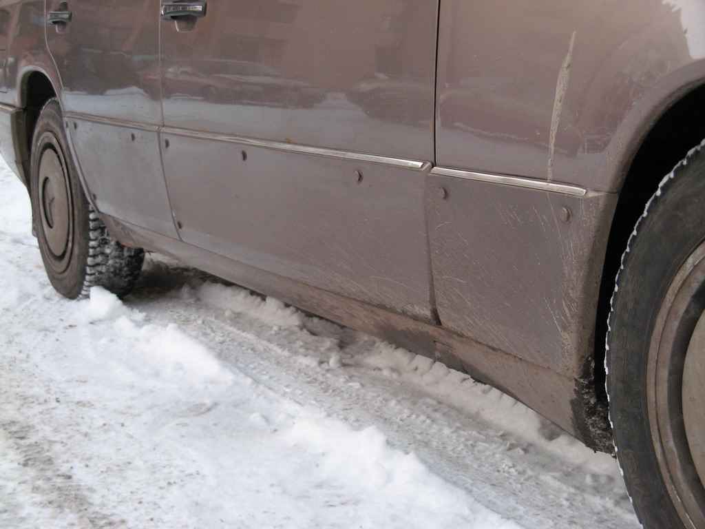

Ну вот сподобился. Выкладываю крепеж листвы на мебельные болтики.
Шибко не пинайте :grin:. Качество намеренно ухудшил для уменьшения размеров файлов.
Кому интересно могу в выходные вживую показать недалеко от Юноны.

м-да.... А получше вариантов нет? Без обид но уж очень страшно выходит
