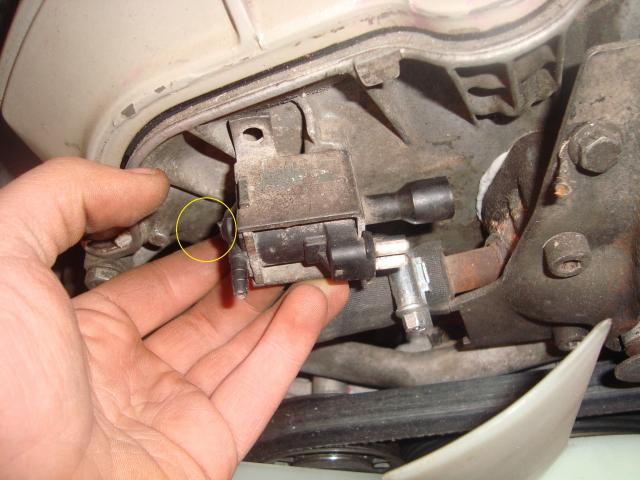

Итак.... Достался С124 3.2 мех. 104.992 мотор. ТЕперь стоит задача восстановить подкапотную проодку. После снятия двигателя сразу возникли вопросы
Вопрос что то должно подходить к верхнему отводу воздуха.?
Помогите начинающему мерсеводу. ))
Есть у кого нибудь схема подключения вакуумной системы.

На первом фото клапана связанные с насосом продувки катализатора.
Можешь всё это ампутировать так как абсолютно бесполезная система.
На втором фото клапан мот и трубка от него должна идти к дроссельной заслонке.
Но может быть отключена по причине поломки самого клапана или засорения адсорбера который находится под левым передним крылом.
На третьем фото забей на этот сосок так как он в коллекторе никуда не выходит.
