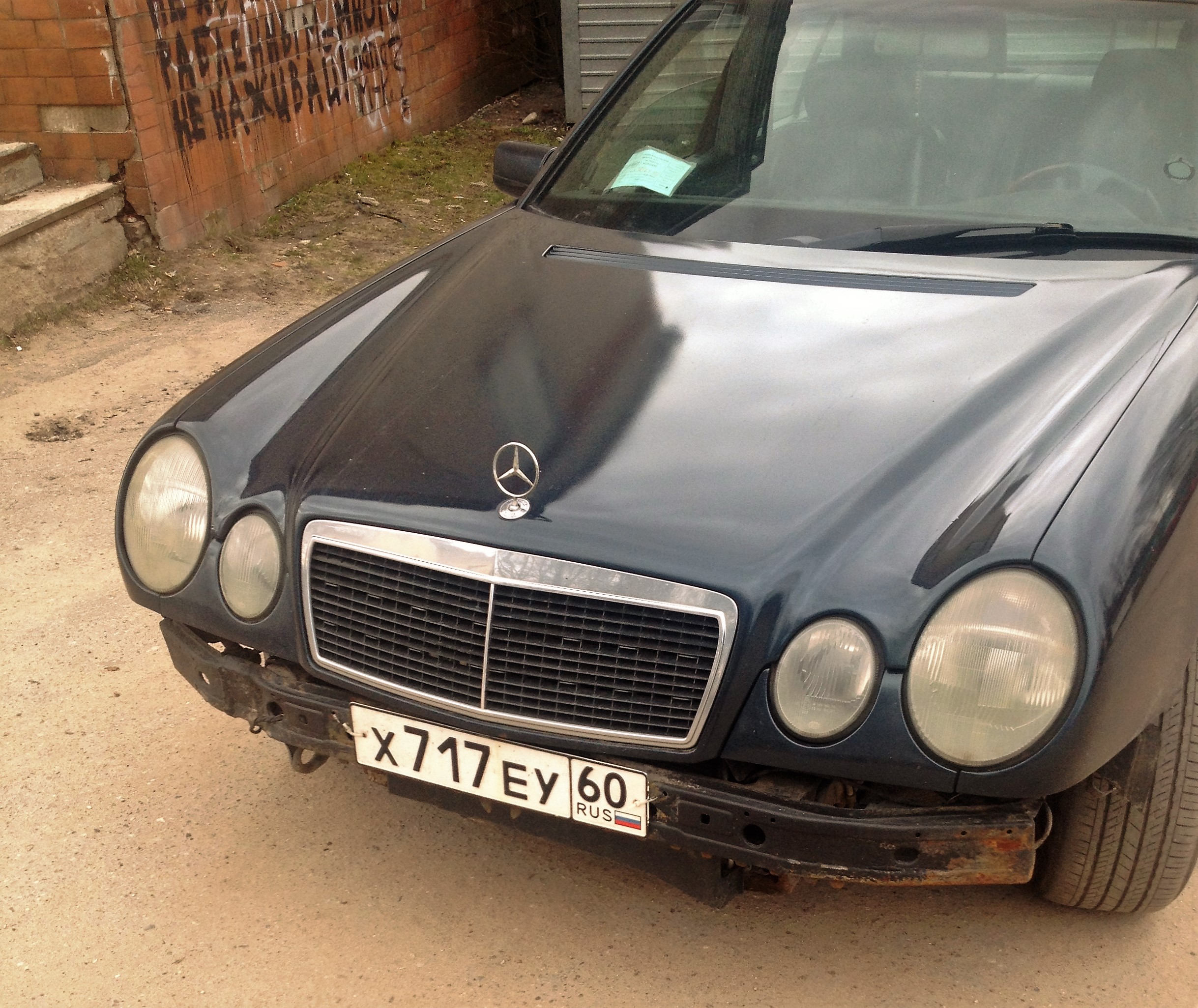

Добрый день. Дошло дело до ремонта своего W210. Кузов подустал, продавать цыганам за пачку сухарей совсем не захотелось, поэтому решился на замену порогов и покрас соответственно.
Двери вокруг дверных ручек вспучилась краска, пару пауков по низу, вообщем стандарт.
1. Подскажите, в каком порядке откручивать двери передние, от кузова или от двери, что-бы легче выставить потом? Может есть какой-то мануал по регулировке последующей?
2. Что с задними? Откручивать или штифт?
