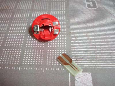

В приборке предохранитель красного цвета (как патрон лампочки).перестала гореть приборка и все крутилки! предохранители целые, где в 190-ом искать проблему?
