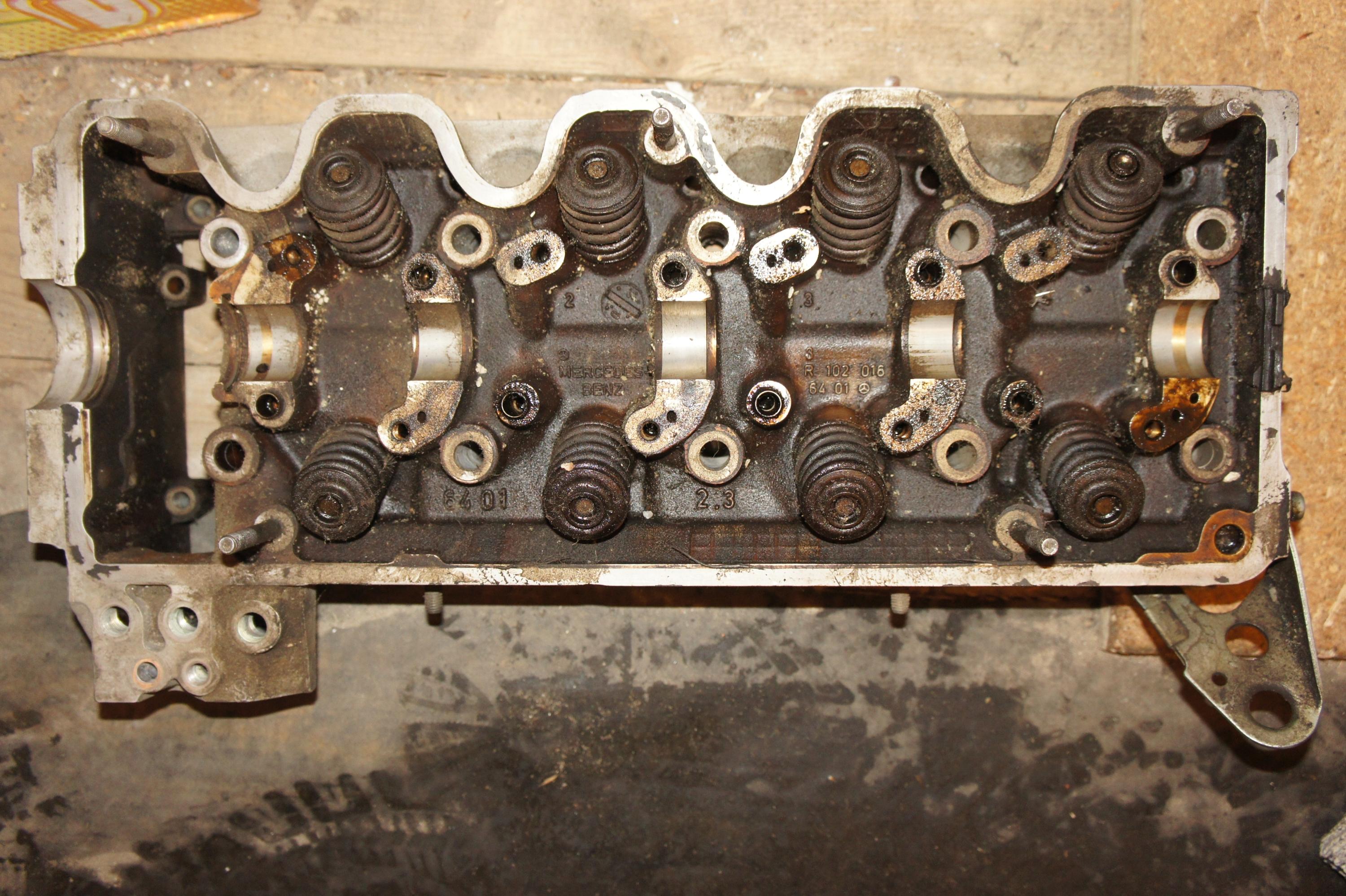

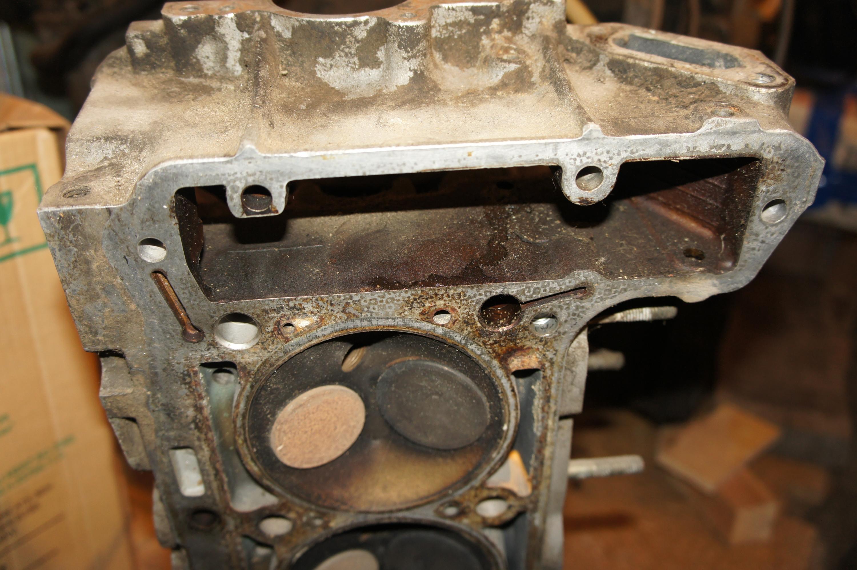

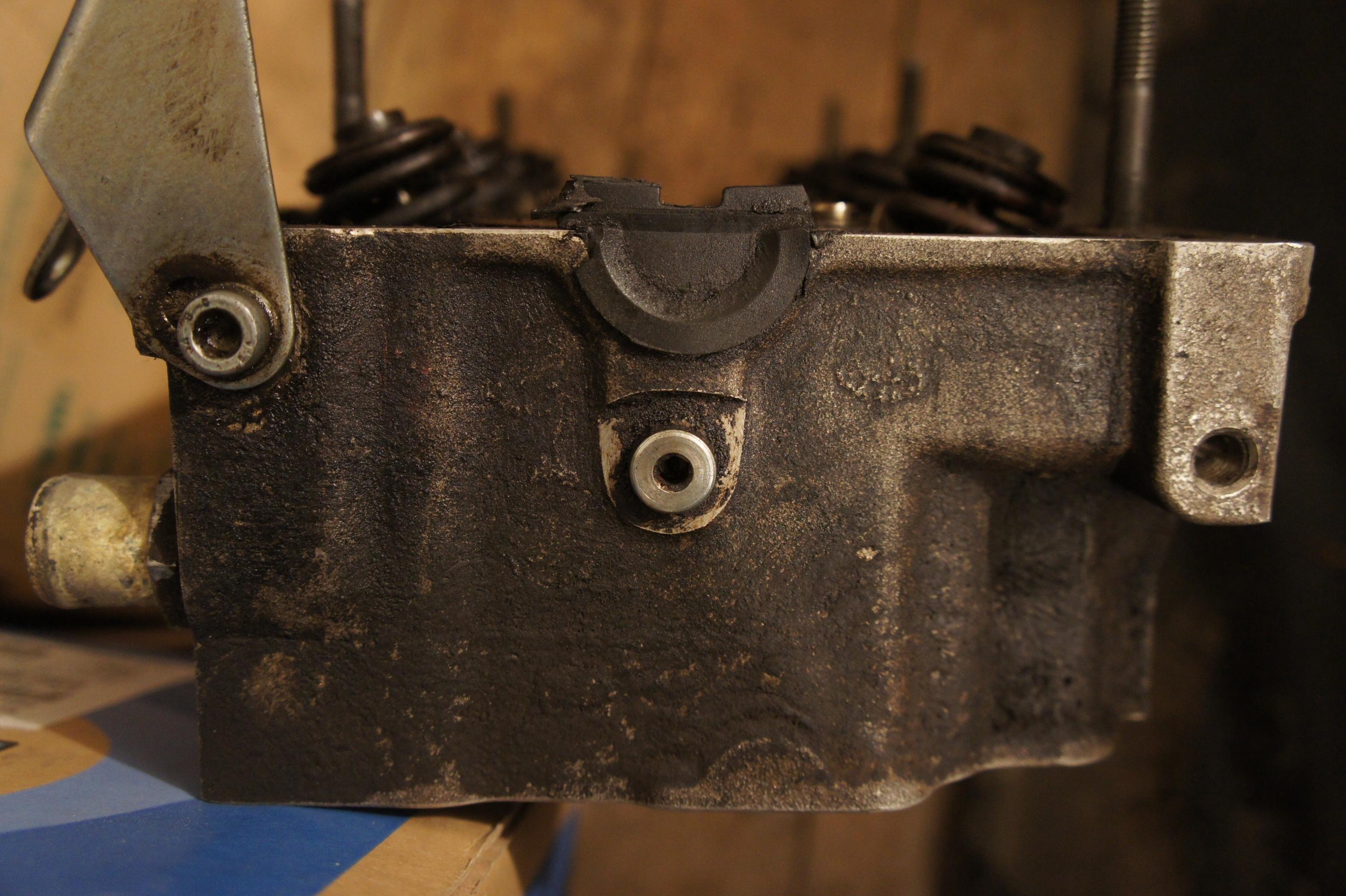

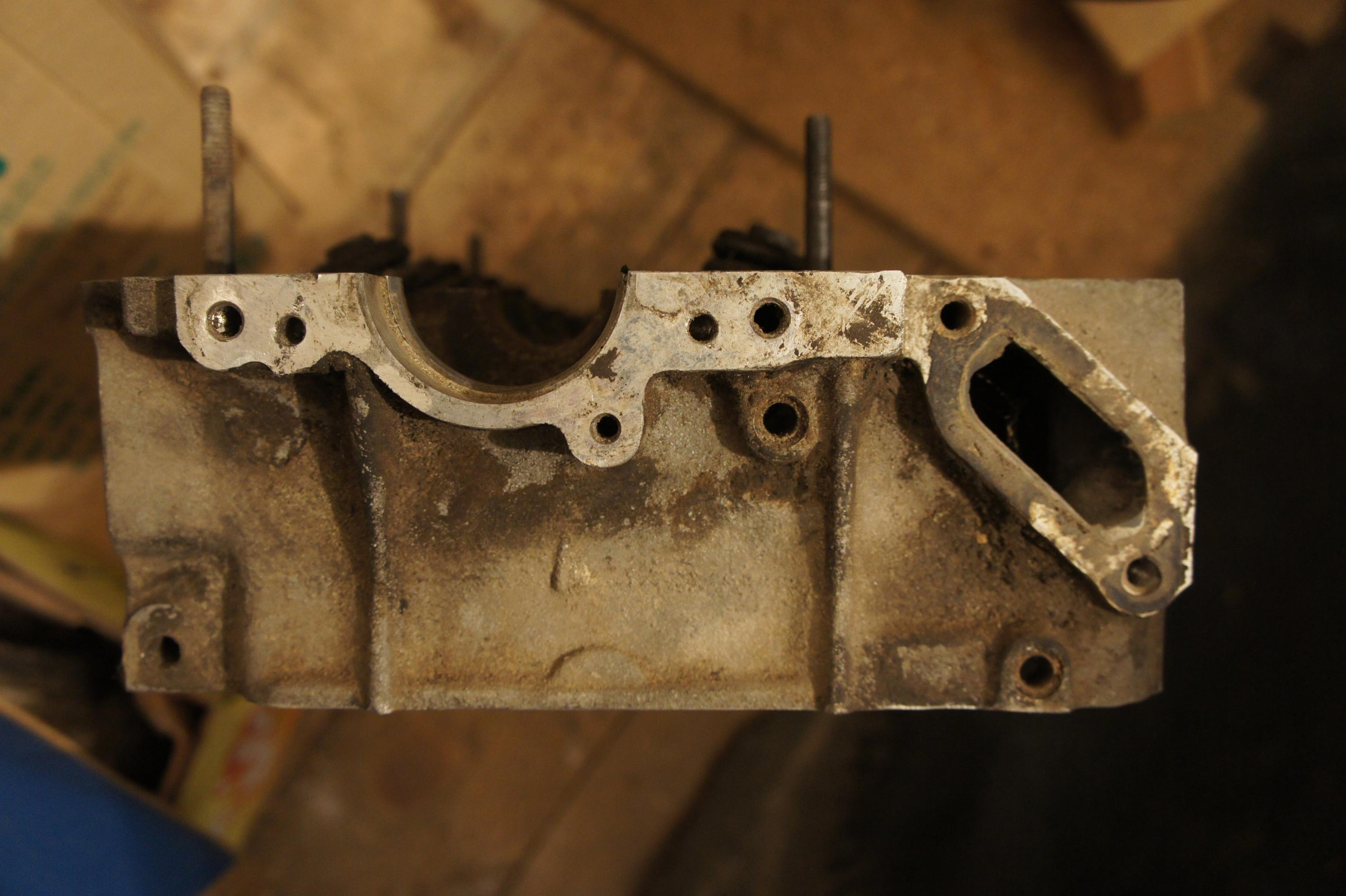

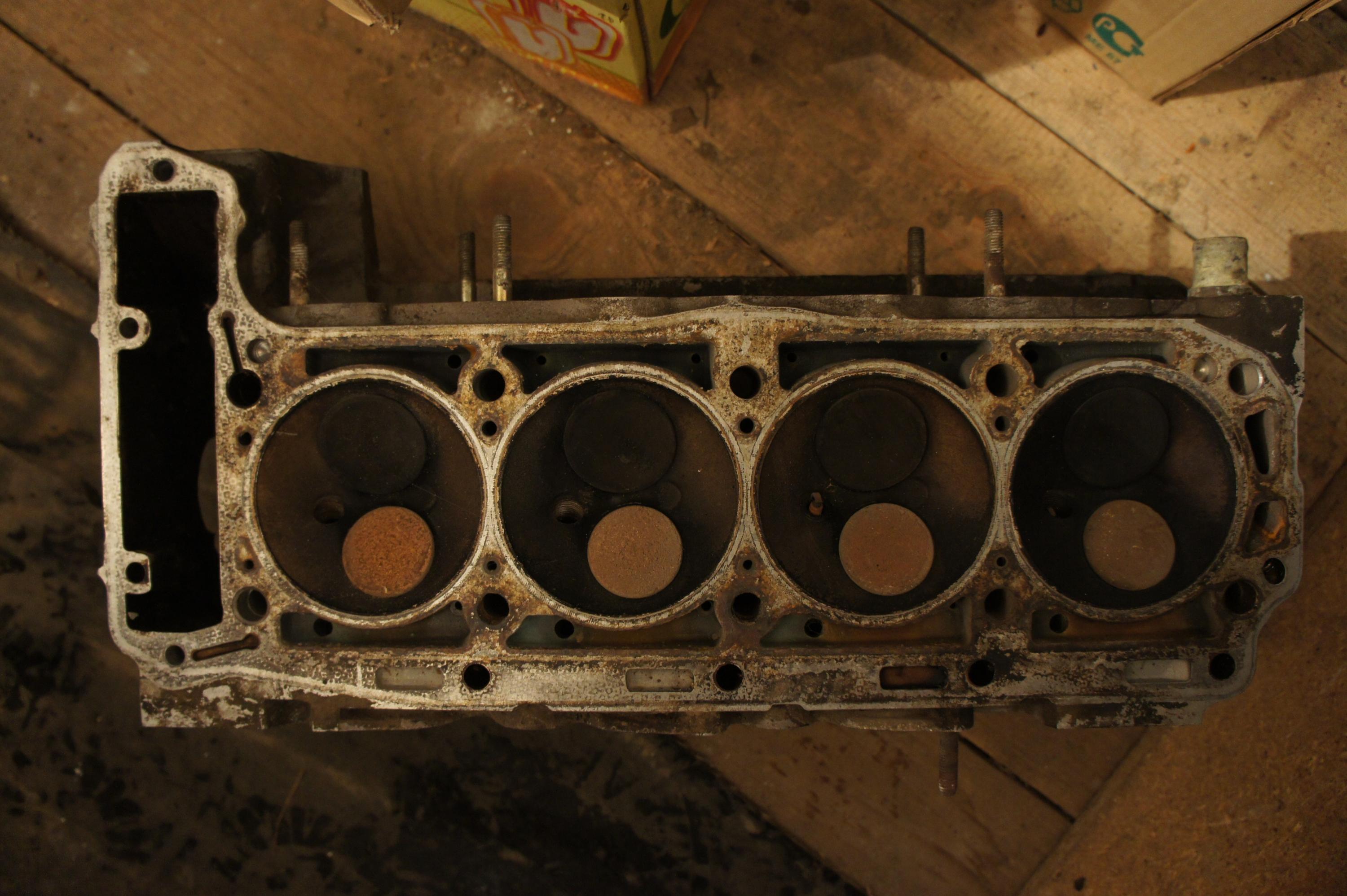

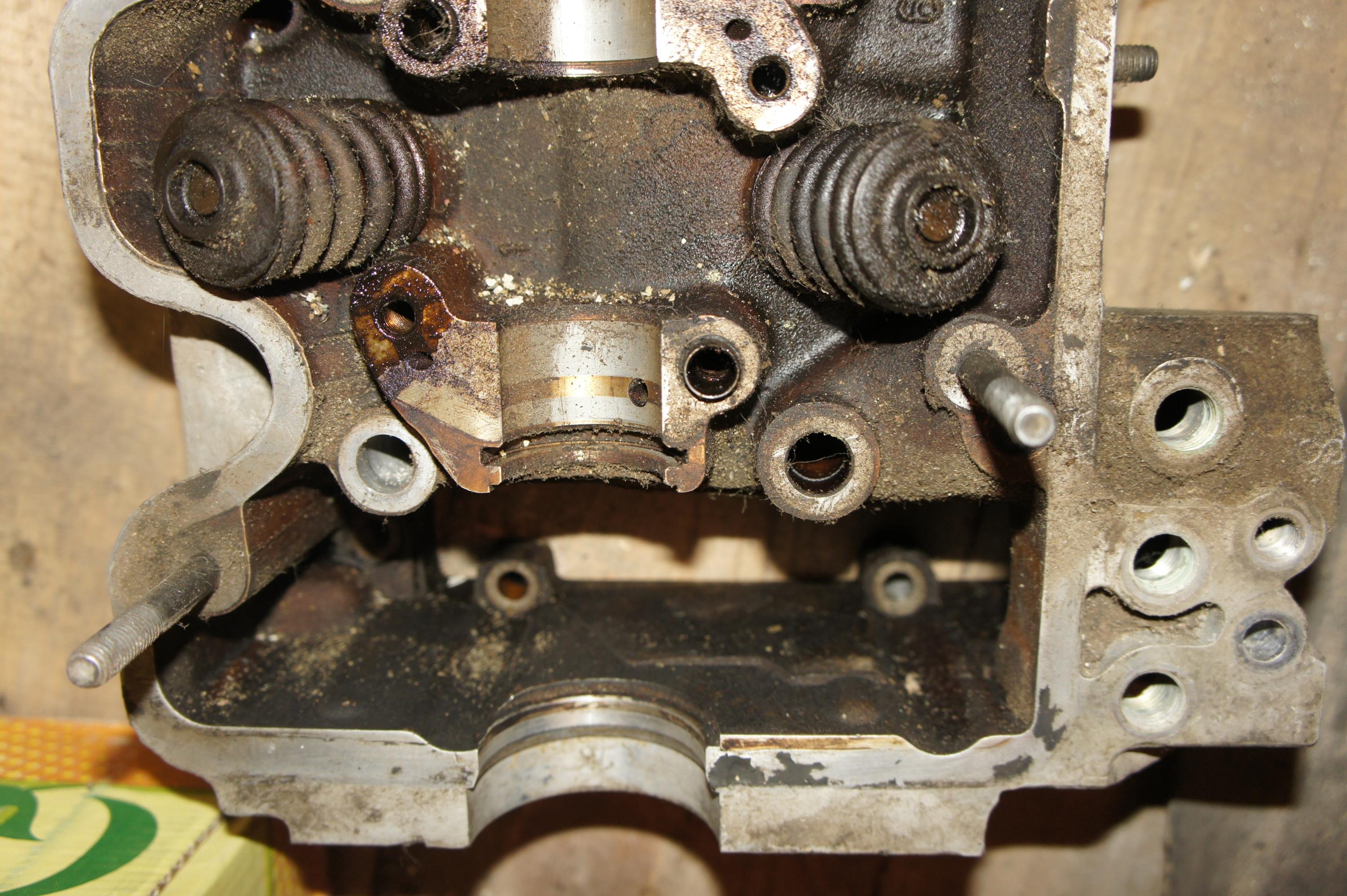

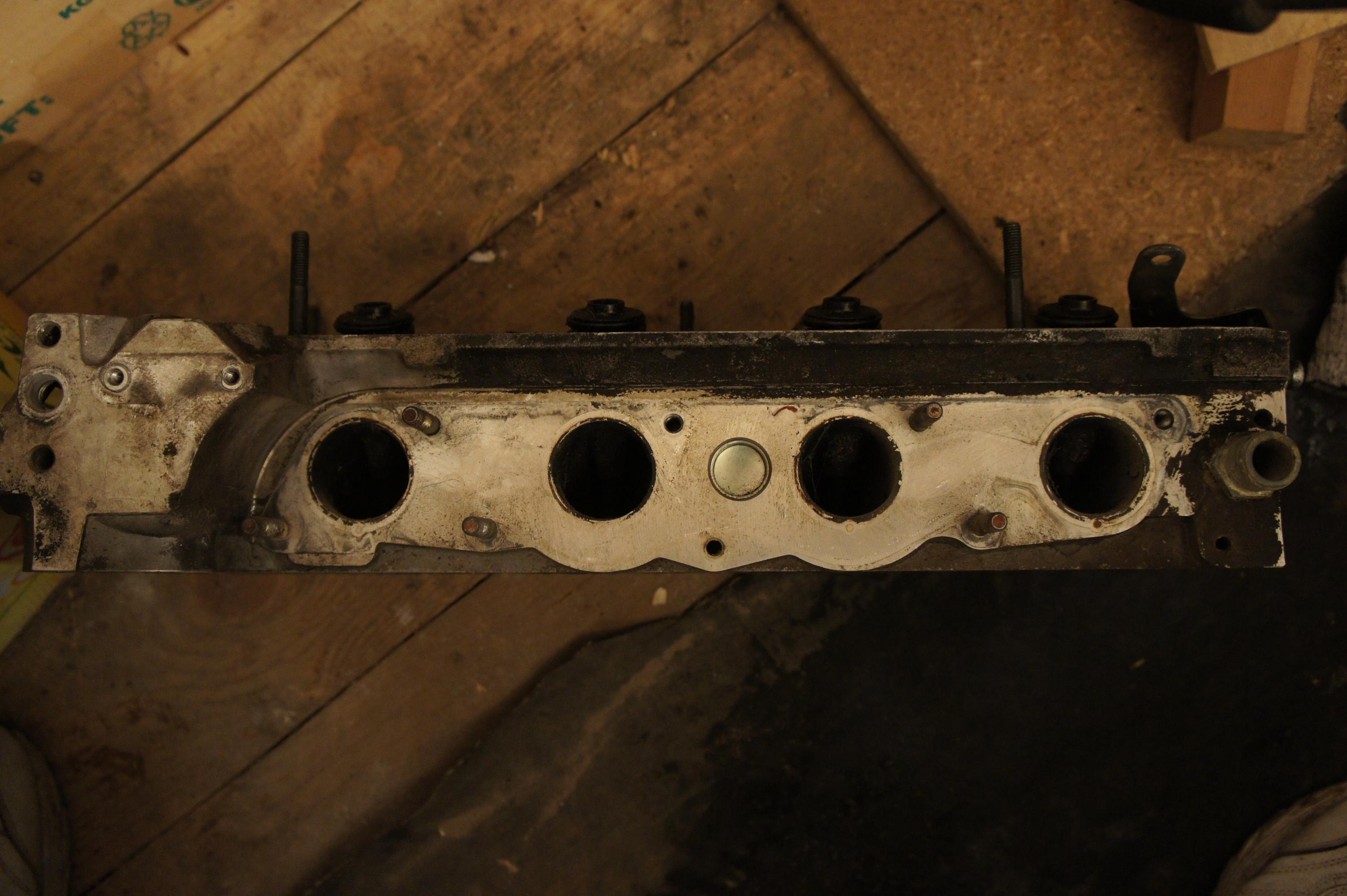

Друзья, помогите опознать от какой модели двигателя данная голова?
Второй вопрос - подойдет-ли она к двигателю М102980 с впрыском К-джетроник?

это круглая гбц под овальные поршня, а .980 ровно наоборот, плоские поршня под овальную гбц. она конечно "подойдет" с доукаплектованием под гидрики, но будет потеря мощности равная потере в степени сжатия.

Эта головка с завода не работала с гидрокомпенсаторами?

голова 2,3 всё для установки к-джета на ней имеется, предположу что она от 102.980. а что ставить, гидрики или толкатели зависит от полноты бумажника.
от модели 2,3 М102
да подойдет
соглашусь, на 102.980 другая камера сгорания, но потеря мощности не значительная
таки да, под гидрики
Опознать то опознали. Единственное, стоит ли брать эту голову? Вызывает сомнение ее темный мазутный налет, а соответственно и износ может быть предельным, но это ИМХО

Если отойти от темы определения модели двигателя, к вопросу износа гововки, то я так понимаю, необходимо проверить кривизну, минимальную высоту головки и износ опор распредвала. Если не прав, то поправьте.
P.S. головка уже куплена.
седла и направляющие клапанов еще

По результатам проверки направляющие при необходимости меняются? Седла клапанов притираются?
да, при необходимости замена
А сам распредвал имеется? С этой головки или другой? Возможно его увидеть?

"Дырки" под распредвал сверлятся в голове вместе с крышками и под размер шеек распредвала.........
В данном случае голова представляет интерес только для собирателей цветмета.....

в мастерских типа мехники слышал что делают проход под расперед и даже под бюгеля колена. по правилам, допускается заменить только 1 крышку. но если распред бу, то думаю при акуратной сборке работать будет. сточи острые грани на стыках у крышки и на гбц.
кроме того, положи рядом 2 гбц и проверь совпадение всех маслоканалов на крышках и в постелях.

иище, по фото сложно судит, но псотелт вроде в неплохом состоянии. зато по фото не видно резьбы свечи в первом цилиндре, и немонятно что со стенкой у канала лхлаждения у 4 цилиндра, может просто не вина по грязи на фото, проверяй в живую.

даннам манипуляция в механике (ИМХО) будет стоить как голова всборе, с мотора который русского бензина не нюхал.....
а в предложенной сборке - распред с крышками от другого агрегата - мотор скорее всего не долго проживет.....
