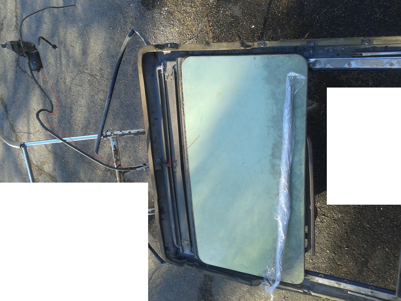

был приобретен люк в сборе от 190ка с мотором в таком виде
впрос 1- его можно установить не отсоеденяя мотора? там так моного метса в крыше, что он легко пролазит?
вопрос2- для целей хранения запчасти хочу отсоеденить моторчик. насколько это сложно и как сделать безопаснее всего?

Мотор придется сдергивать.
Смотри как заходит трос-обойма и все поймешь по ходу вещей. ничего там сложного и сверхъестественного нету.
Я в тебя верю. ты справишся. :mrgreen:

моторчик можно в ручную ключик покрутить чтобы тросик вышел и все, а дальше трубку с тросом отсоединить от корыта

эээ, те если тянть тросик до упора. он просто сам по себе там отосоеденится? тогда можно и не крутить моторчик, тросик выйдет вместе с трубкой. или я чета не понимаю? не хочется ничего сломать, электролюк никогда не разбирал, т фотоотчтов как назло нет. что такое сдергивать мотор? те отсоеденить его сначала от троса, а только потом трос от люка?

На моторе находится гайка под ключик на 6, чтобы вручную можно было люк двигать (без электричества :mrgreen: ). Я не помню в какую сторону надо ключем покрутить чтобы тросик вывести из зацепления, но думаю разберешься )))). А дальше отсоединить тросик. там где бабочка от механизма люка. Трубку лучше не гнуть

за сылку спасибо, но толком всеравно не ясно. у меня люк не поднимающийся. ладно, попробую наугад. проблема в том,ч то по мне явно подлезть к внутринностям можно закрыв люк, а везде по описаниям какбы презюмируется, что люк открыт. но прямо опять не указано.

ДА, спереди отщёлкнуть клипсы, но это лучше делать при полуоткрытом люке. Т.к. вынимается она сверху через проем

мдя, не понимаю как это устроено. отогнул ту самую бабочку на конце троса, но всеравно выдрал ее силой. вот как ее потом обратно ставить- ни малейших идей. можно ли както открутить мотор и сдвинуть тросик вперед?

я же писал вроде :redface: на моторе есть гайка под ключик на 6, вручную вращая гайку можно сдвинуть тросик если он отцеплен уже от корыта. Да и с люком можно крутить ))))

есть только на 16, которой двигается люк. она выкручна до упора, но всеравно около 2 мм не хватает

я меня мотор не такой, и люк не поднимается, до 85 года. может быть иза этого мотор просто внешне другой. на фото подозреваю, что в фотоотчете у автора потерялся пласиковый колпачек на 16 с конусом под свечной ключ, не замерял. но думаю он надевается на головку на 6. смысл тотже, им выдвигается трос, но полной длинны не хваетет, чтобы отогнуть краешек "бабочки"

ммм, что-то не так .... трос должен выезжать до полного выхода с мотора, если ему ничего не мешает. Бабочку отсоединили уже от направляющих.
Вообще фото бы не помешало детальное, мотора и там где бабочка ))))

фото теперь не скоро увы, тросик явно крутится легко и потом просто резко ключ останавливается. смущает,ч то ан конце трубки уже было утолщение, видно уже снимали. но оно всеравно недостаточно для разгиба бабочки, и уж точнодля ее обратной установки...

еще раз спрошу, бабочку с тросом уже отсоединили от направляющих? Иначе просто сам люк не даст дальше вывести тросик

направляющие-это трубка? открутил "трубку" с мотором от остального люка, но иза бабочки он не вытаскивается через дырку, значит нужно снять бабочку, а для этого хода троса внутри "трубки" не хватет буквально 1,5 мм. в итоге выдрал ее силой, но назад ставить также не хватит хода. я так понял, что по нормальному хода троса хватет, чтобы бабочка оказалоась полностью снаружи, значит у меня чтото внутри мотора не та, буду разбирать
