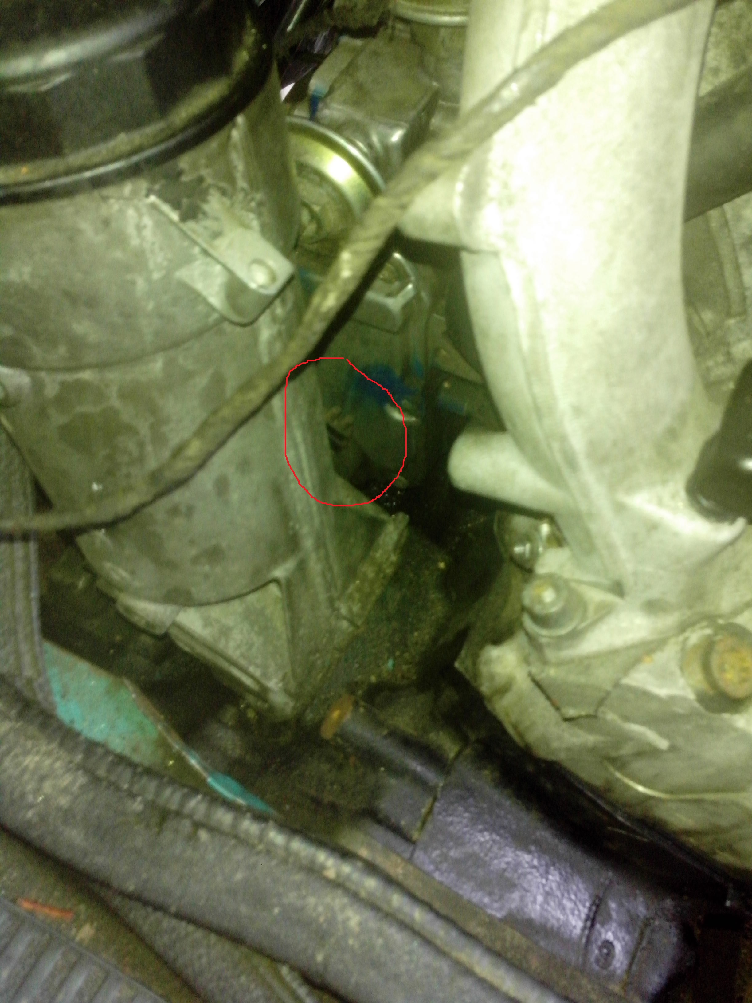

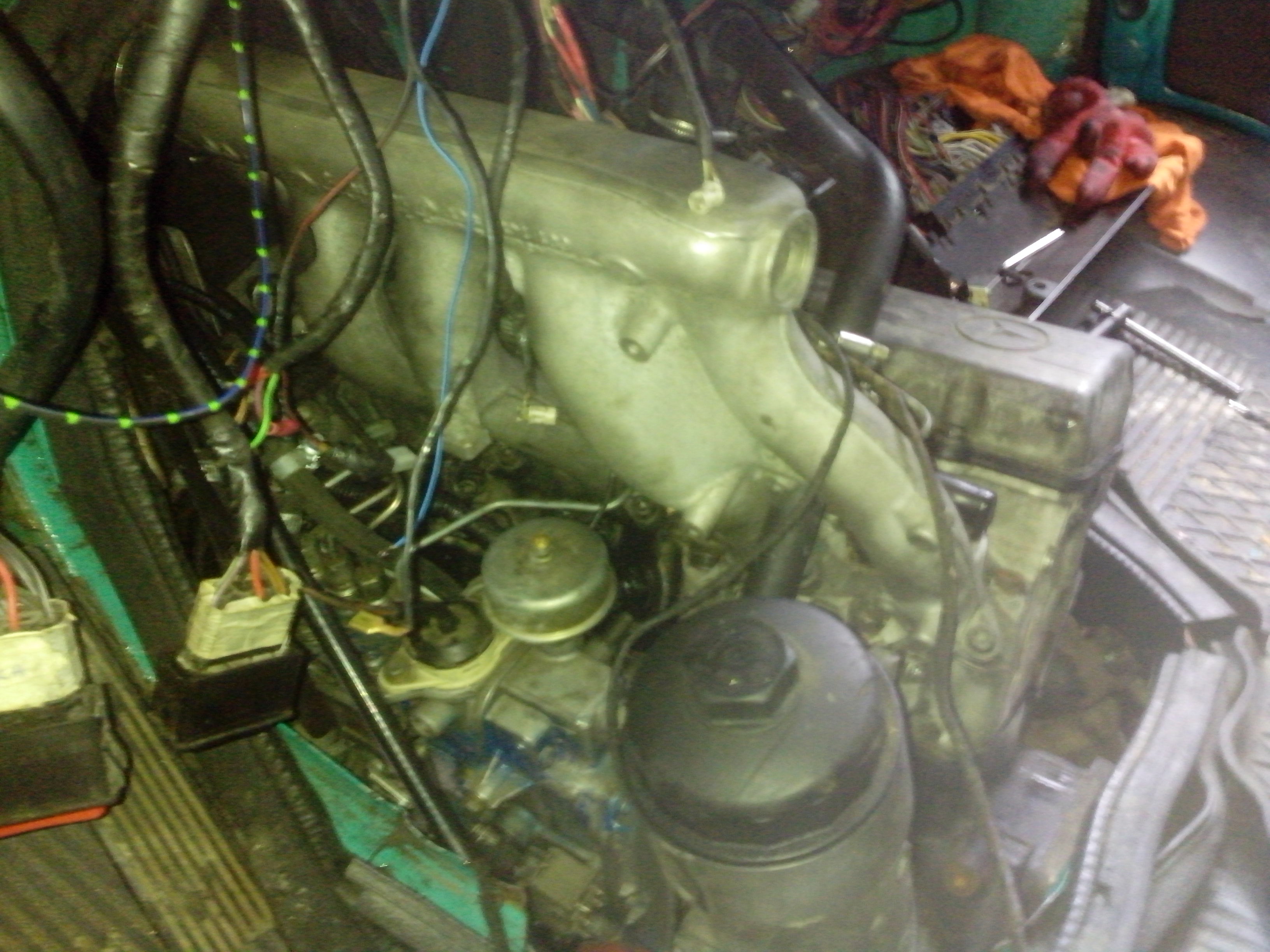

Когда покупал машину ( фургон mercedes T1 208D) предыдущий владелец, сказал, что установлен мотор 2,3 от спринтера я думал, что это 601.943 но нигде на блоке я этих цифр не нашел, где они могут быть, искал в том числе на площадке где стык двигателя с коробкой, там только цифра 6?
Мотор выглядит так:
На блоке справа внизу есть номер: R 601 011 17 01, гугл говорит, что это двухлитровый 601.913 от легковой машины, можно как-то понять какого объема двигатель не снимая ГБЦ?
Номер ГБЦ 6010161301 но вроде, как она может быть установлена и на 2,0 и на 2,3, впускной коллектор от 2,3 судя по номеру, хотя его наверное можно и на 2,0 поставить.

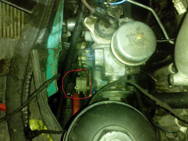

Еще вопрос, что за штуковина на ТНВД ближе к стакану фильтра (обведено красным)
Что за контакты на ТНВД между ТНВД и стаканом фильтра?

Возле топливного фильтра, над ТНВД.
Велик colnago  :wub:

ЗерГуд но как будто это двиган 2.5
От него только передняя крышка.

Возле топливного фильтра над ТНВД к сожалению ничего нет.

если на блоке номер бьется как 2 литра значит он двух литровый,а навеска от 2,3 бусовского,многие так делали тк на буса мотор более дорогой,а как авто едет вообще?поидеи с этим мотором он довольно мертвый будет
Я ездил лет 10 назад на почтовике с 2,3 и автоматом, и он был резвее (в плане разгона) по моим воспоминаниям, этот разгоняется медленнее но 80 едет (пустой) при том, что коробка скоростная 711.113 и мост тоже скоростной 4,375, фургон высокий аэродинамика никакая, груженый (1 тонна) ехал 60 без проблем. Двигатель сейчас без свечей не заводится, кто говорит, что это нормально кто говорит нет, компрессию измерить не чем, а до сервиса пока не доехал. Потом номер бьется по гуглу, а это не самый надежный источник надо бы EPC поставить, может есть у кого ? Вот эти хренульки на ТНВД они на какие моторы ставились, электронные каталоги их показывают но что это такое не говорят т. к. к 601.943 не применялись.
Так это голова, а не блок, естественно на голове номера блока не будет.

В общем добрался я до этого номера, первые цифры 601913, вопросов больше не имею. Хотя нет, имею, ТНВД с этого мотора подойдет на 2,3?

Дык, походу, это и есть ТНВД от 2,3.
