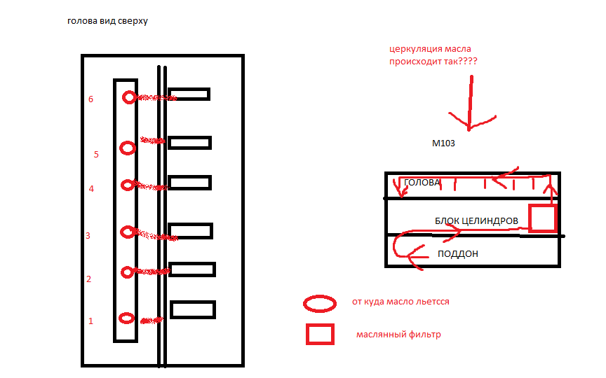

Отправлено 24 December 2009 - 02:38
вообщем до нормального сервиса не доехал.... не нашел....
везде говорят без замеров... движок в капиталку......(и типа мы можем сделать кап ремонт у нас дешевле...и.т.д.)
вообщем уважаемые софорумчане решел я сегодня прокатиться на своей красавице... перед тем как завести её... я открыл капот и открутил крышку для залива масла.. потом завел так вот смотрите рисунок
из отверстия под №1 масло течет на холодном двиготеле струеёй 2-3 мм (и оно какоето темное) , давление показывает на приборки 3, упёрлось в верх по максимум...
далее включаю в-басту (чтоб быстрее прогрелась..). жду когда машина прогреится ........
прогрелась 80 чуть боьше этого значения.... давление 1,8....масло светлое как бутто тока залил... че за.... ?????
сажаю девушку за руль;
и "говорю чтобы включила драйв и держала пидаль тормозе
" (так же включил печку по максимуму, попогрей,обогре, вообщем все что есть в машине)... обороты упали с 700 (приблзительно ) на 550 - 600 (тоже приблизительно .... это при в ключении драйва и всего что есть в машине...)..
иду к копоту, смотрю в масло-заливное отверстие и из отверстия №1 (что на ресунке) масло так же льется но уже струеё где то 2 мм ровно и без колебаний...
покая смотрел в это лоно
... я сказал что бы включила N (нитралку) а потом опять D (драйв)....
так вот в этот момет преключения на N масло льется 2-3 мм (на глаз различия нет) а при D вроде так же (но хотя мне кажется что 2 мм).....
поездив по делам.., через минут двадцать давление свалилось на 0!!!! я остонавливаю машину и смотрю в масло заливное отверстие, масло как текло, так и течет из отверстия №1 (см. рисунок) струёй 2 мм.... датчик все ни как не дойдет... заказал, а у них в exist-е проблемы какието...
перечитал все темы <<про давление масла>> так вот вычитал следющее--------->>>>> маслянный редукционный клапан.. может способствоват низкому давлению????
и что бы до него добраться надо поддон скидывать, как я понял на 103 моторе ???
хотелось бы выяснить у спецов ...--->>>>> если я правильно указал циркуляцию масла в 103 моторе , и отверстие №1 это последние откуда льется масло (т.е оно до него доходит.., я про давление...
) и струя 2 мм ... это нормально ???? или что то ни так..???

#12
Отправлено 24 December 2009 - 23:33
так что.... ни кто не ответит???
яяя сейчас зззаааппп

#14
Отправлено 25 December 2009 - 11:55
я думаю всё у Вас нормально с мотором.. схема циркуляции масла по-моему правильная.. масло на маслоподающую трубку в ГБЦ подаётся сзади, через отверстие у последнего цилиндра..
на "D" у вас вполне нормальная струя, даже при нудевом показании датчика.. так что думаю проблема действительно в датчике.. дождитесь нового или попробуйте промыть этот..
