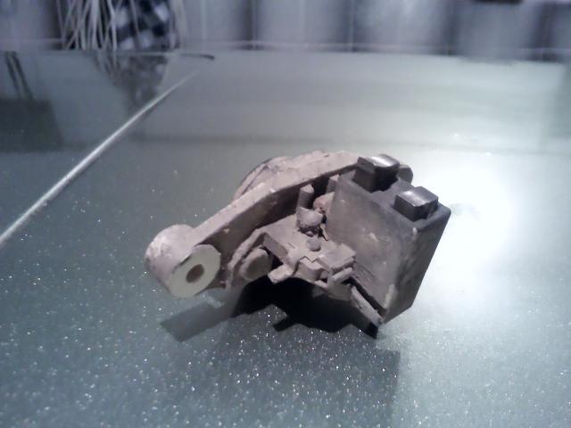

п.с. я пока только щеткодержатель заменил, старый был такой :
Собственно, еще один момент, после замены щеток лампочка на панели погасла
W123 , 200d, 4МКПП , 1983 г.в.

3)тк лампа погасла скорее всего дело было именно в реле регуляторе(щеткодержателе)
ну если не в нем то сегодня меня будут толкать :)

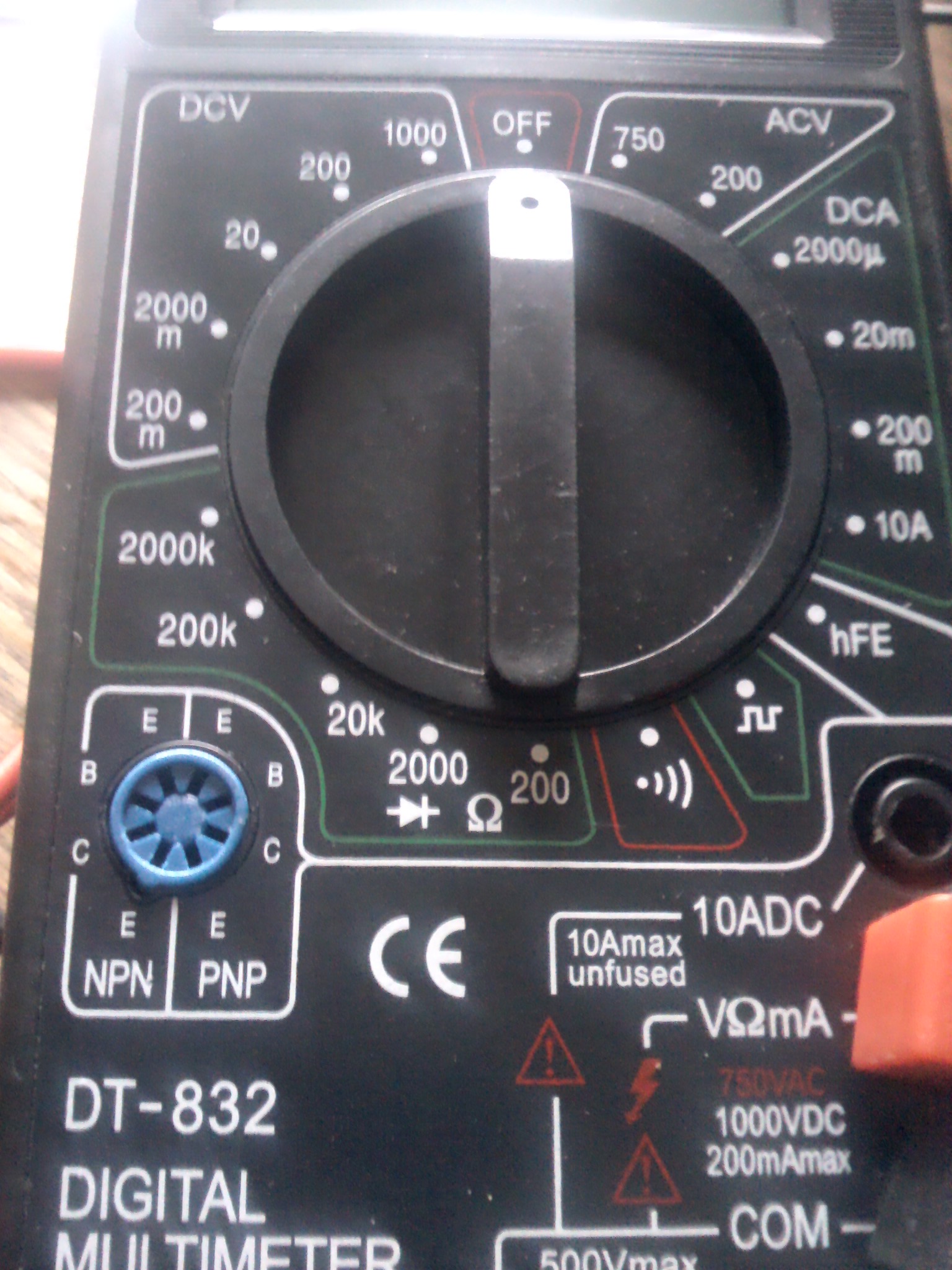

Итак след вопросы: можно ли замерить напряжение таким тестером?

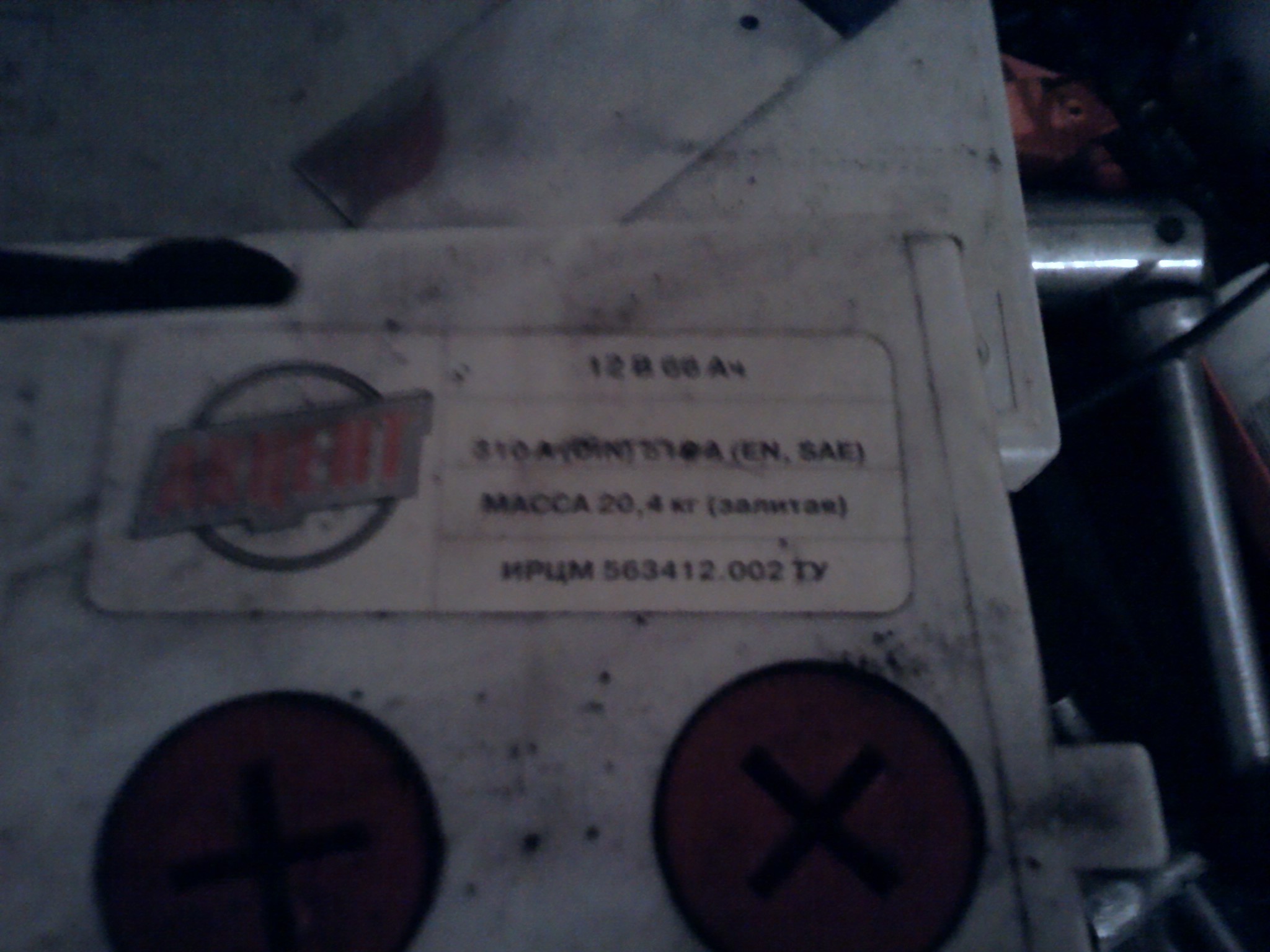

Вот такой аккум: 12в 66Ач 310А(DIN) 510A (EN. SAE)

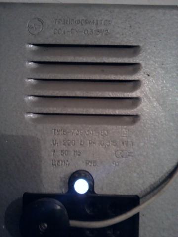

Сколько надо заряжать вышеназванный аккумулятор таким зарядным:
Вчера по причине севшего аккума, был дважды по дороге проверен на трезвость :) И еще заметил ччто приборка начинает врать, температура и остаток топлива по мере усадки аккума стали ближе к 0.
#6 ОФФЛАЙН   ЗоМер
Отправлено 06 November 2011 - 13:30
Можно.
Согласно инструкции.

к вопросу про зарядку аккума по времени: если ставить заряжаться на длительный срок (ночь), тогда минимальный ток давай (1А), если на пару часов подзаряжаешь, то 3А.

У меня на мой трансформатор пока только след инфа : "Трансформатор с подзарядным устройством для хозяйственных помещений ОСХ-ПУ-0,315 У2 устанавливается в помещениях повышенной опасности и особо опасных в отношении поражения электрическимтоком (гаражи, сараи, подвалы), а также в капитальных помещениях: с целью понижения сетевого напряжения переменного тока 220 В до безопасного; для подзарядки аккумуляторов легковых автомобилей." Гугл пока ничего другого не нашел, и ток там не регулируется.

Протестил, напряжение на нераб машине на клемах аккумулятора, 12,54В если завести 12,24В. Включив, свет вентилятор, и погазовав, показания на клемах не менялось.
Косяк. :( На заведенном авто напряжение должно быть 14 вольт. На ХХ возможна просадка при включении потребителей, при повышении оборотов мотора (больше 2000) - должно быть 14.
