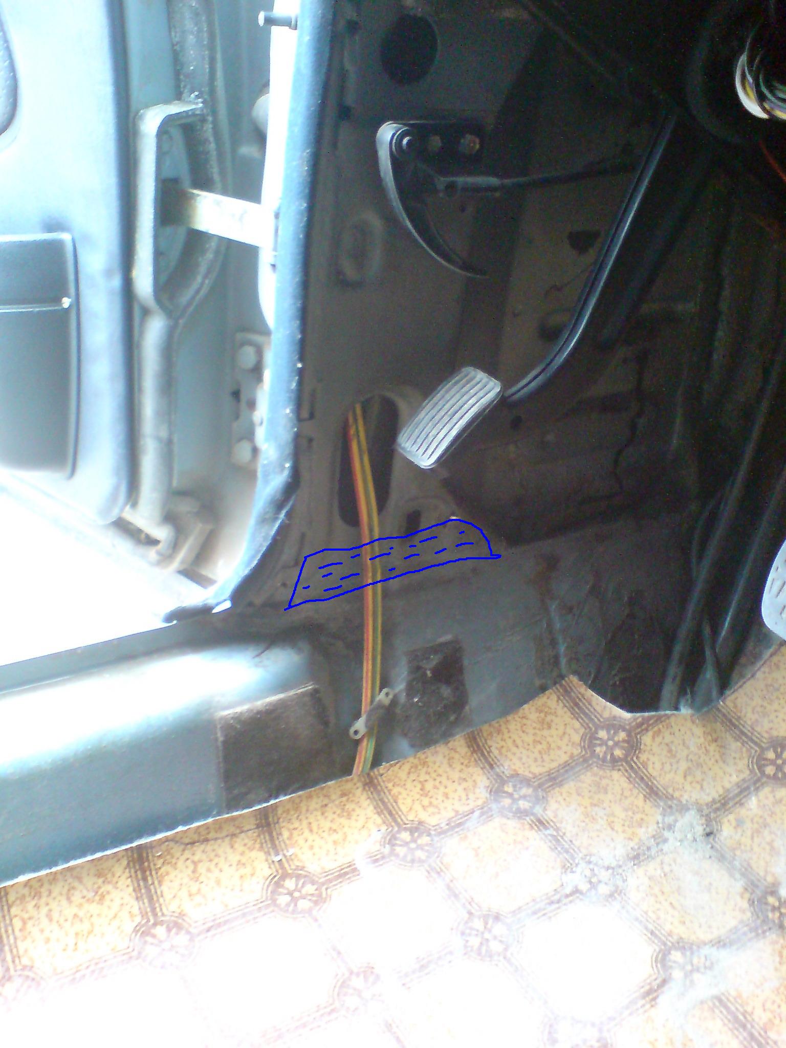

Подскажите пожалуйста с такой проблемой. После дождя когда машина стоит в пустоте рамы скапливается вода, на фото показано где именно, после дождя шприцем откачиваю, получается почти полный пластиковый стаканчик воды, может кто сталкивался с этим???
