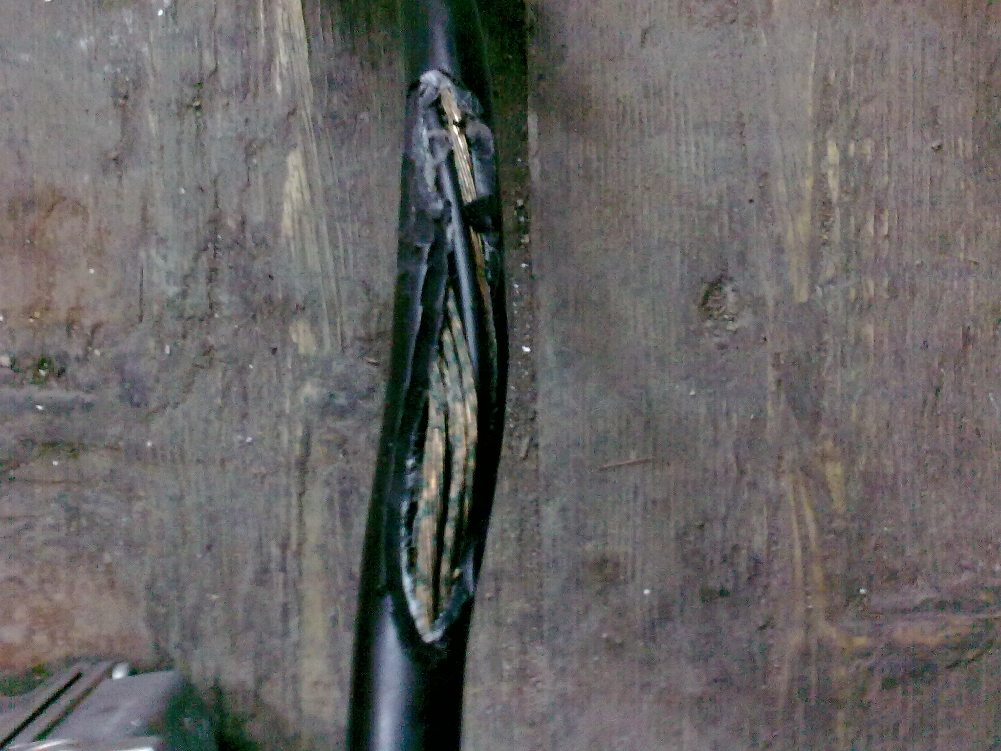

Проблема решена. Спасибо за советы.

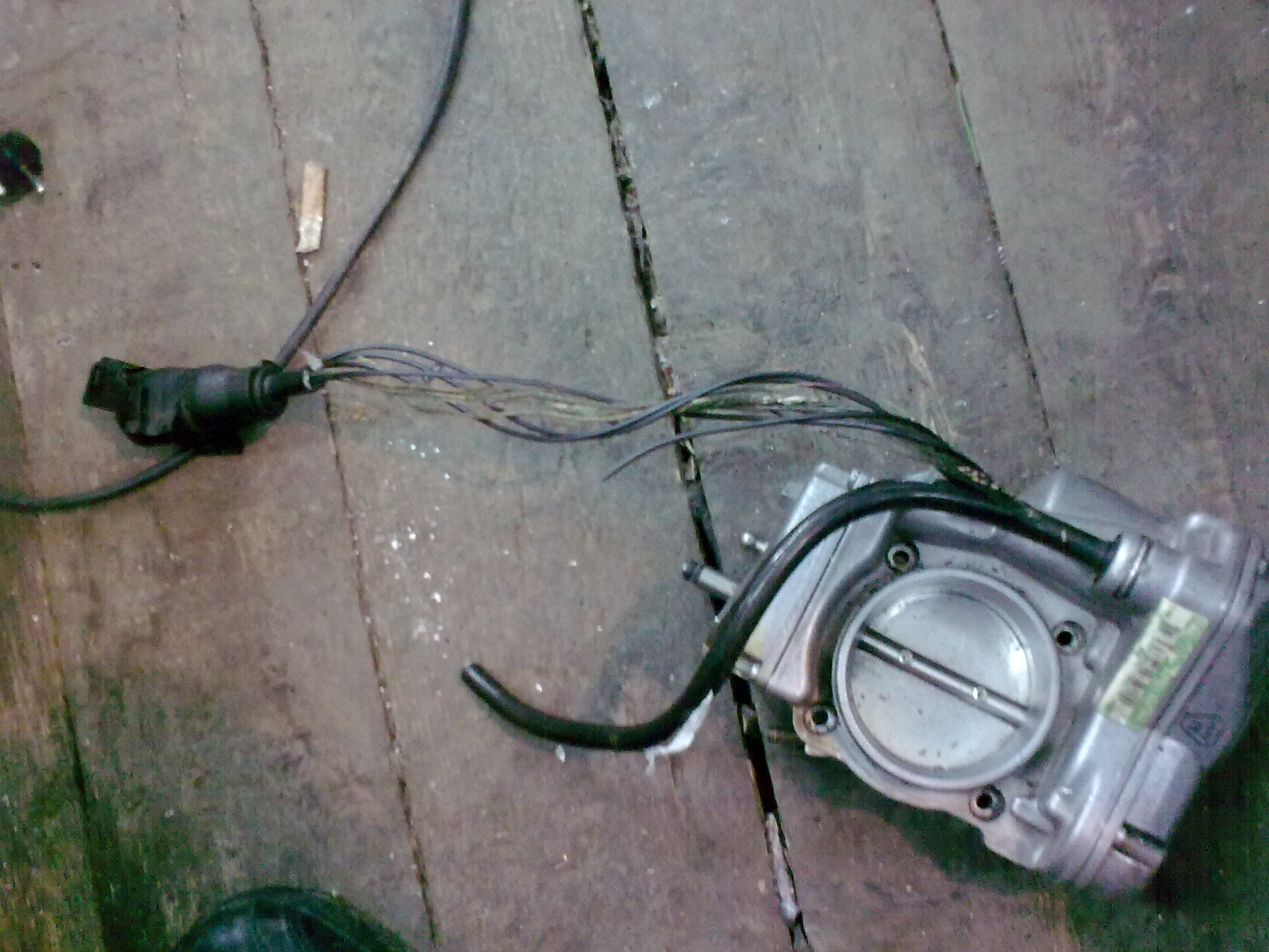

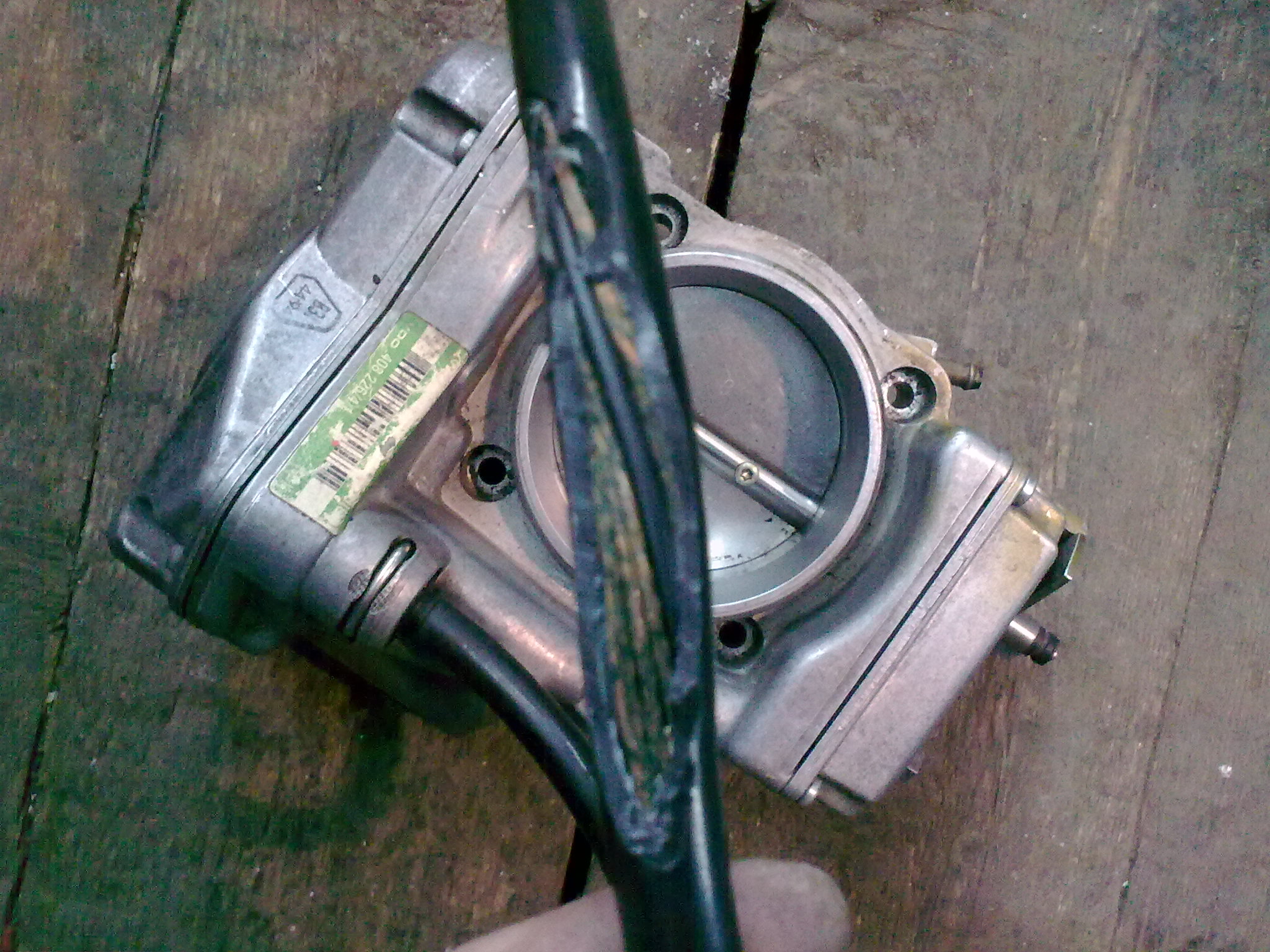

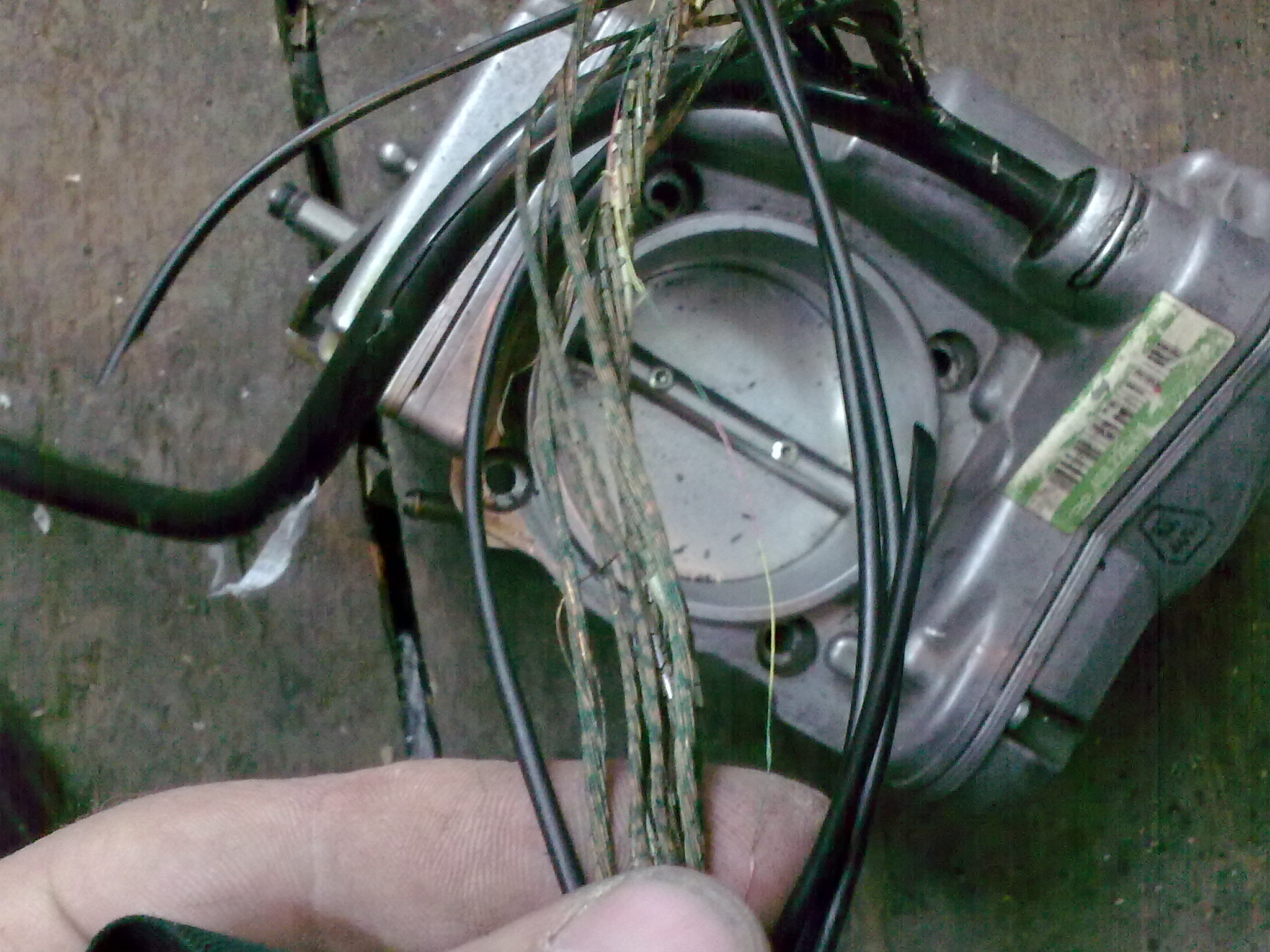

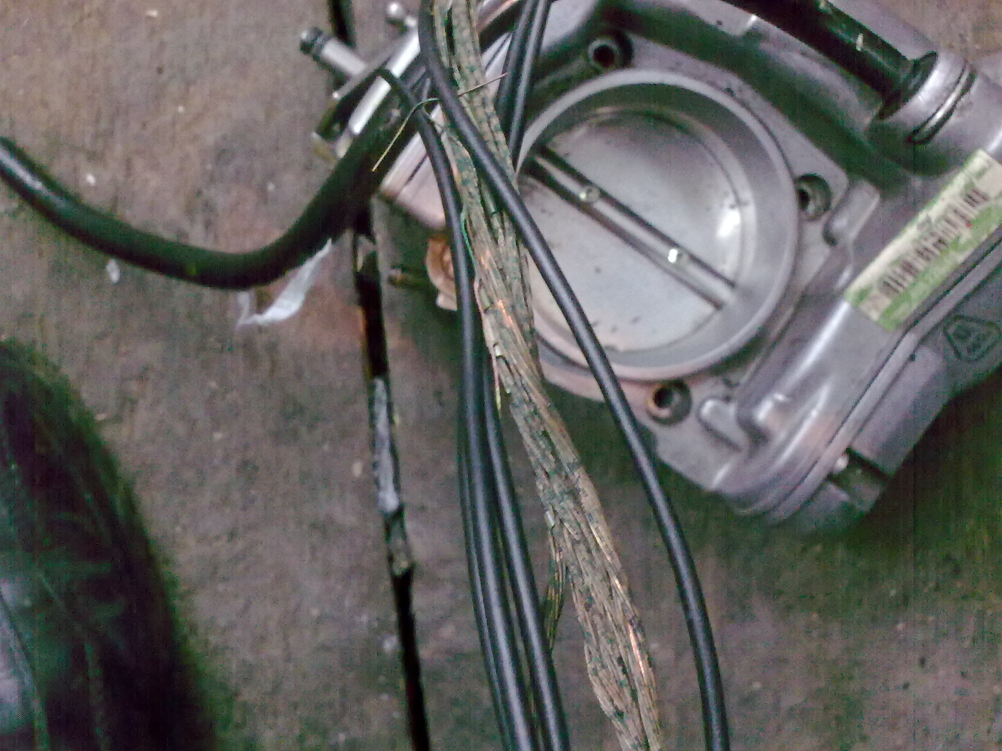

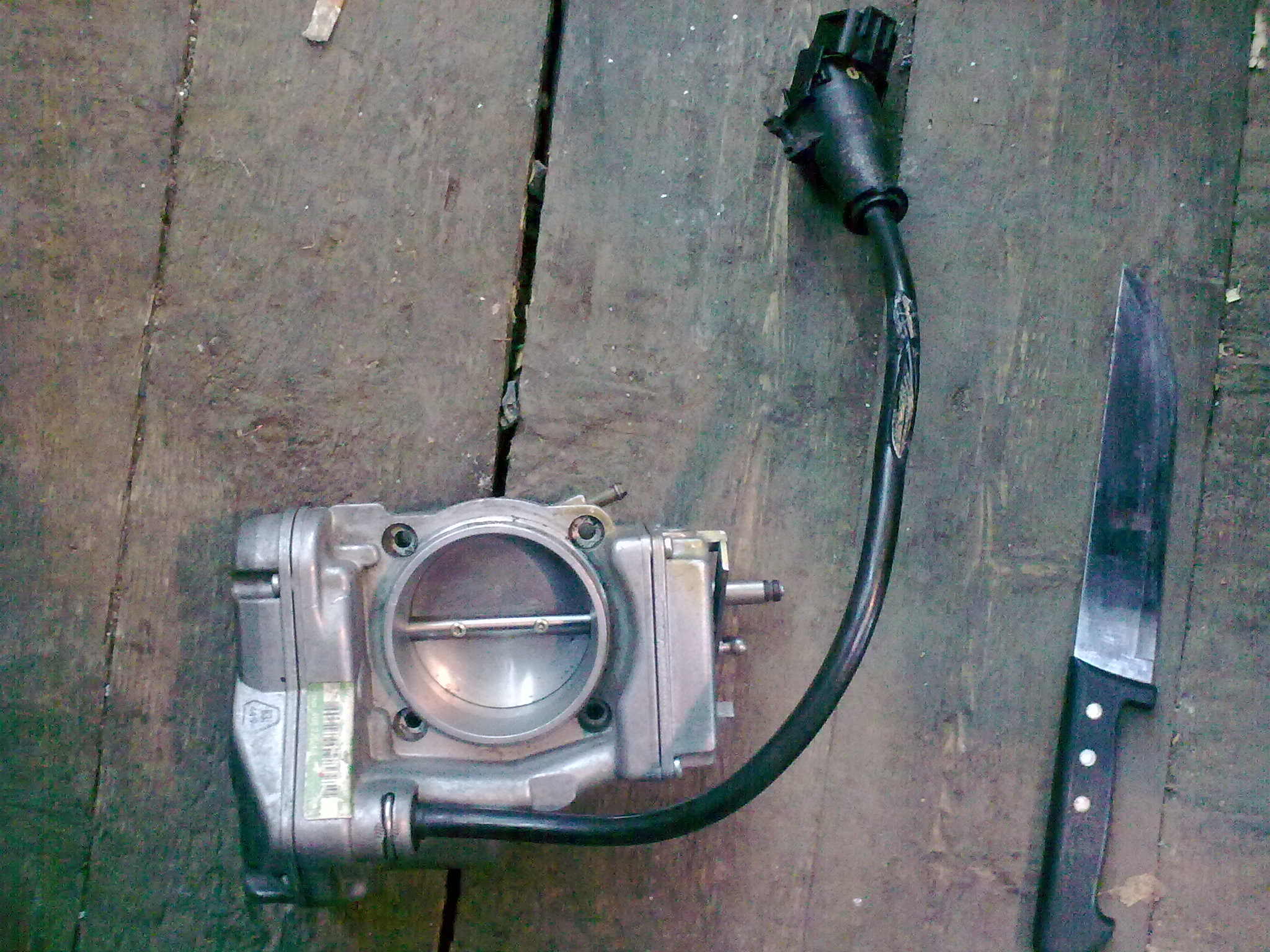

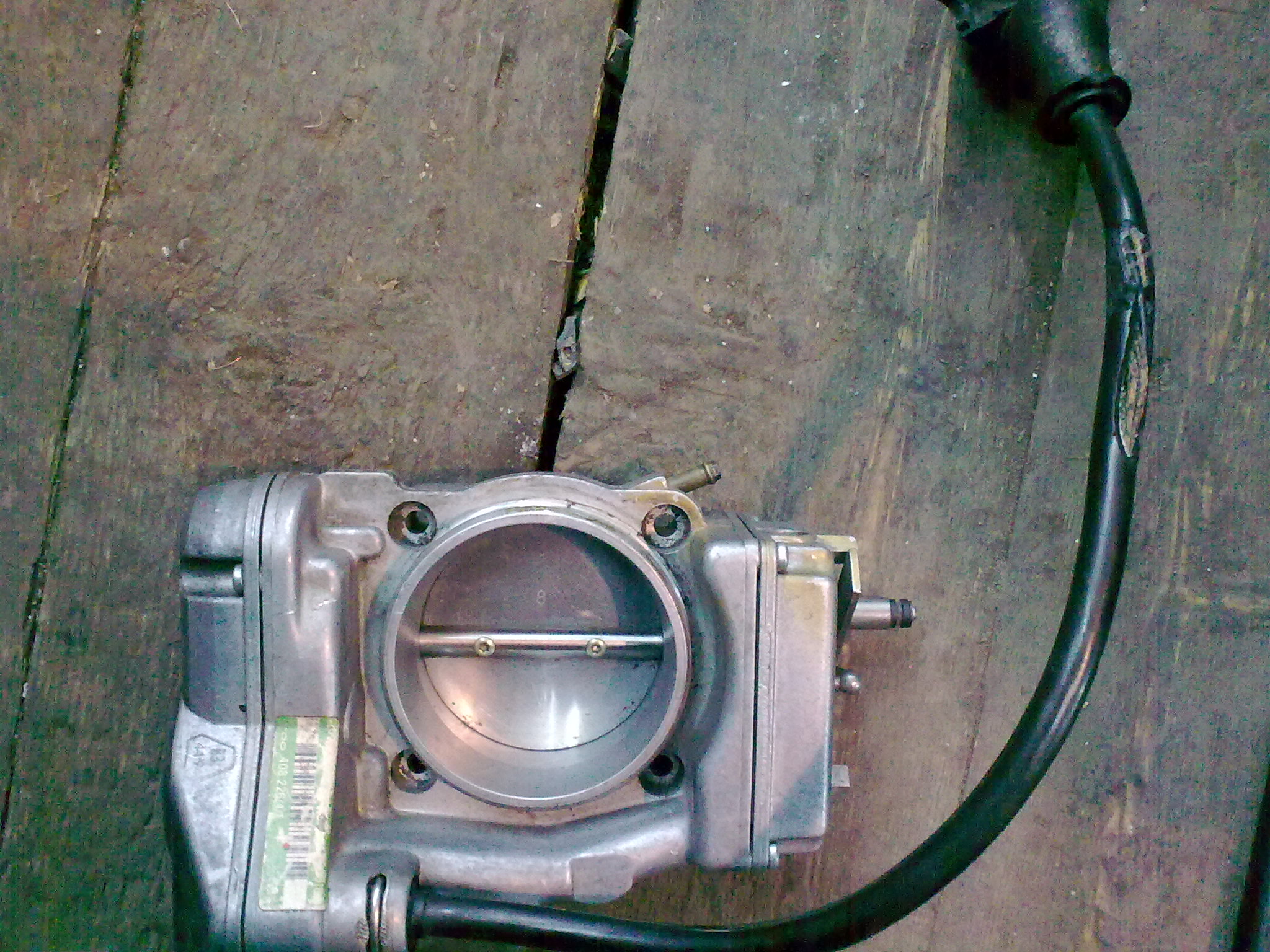

А дело все в том, что б/у заслонка (кот в мешке) с якобы рабочей машины оказалась вовсе не рабочей.
Решил сегодня сам покалупатся в 140 и вот что обнаружил.

Отправлено 16 October 2010 - 23:41
Тыщ за 20-30 ? :shock:
Чтобы, поменяв блок, таки востановить проводку дросселя ?
В сервисе не стали вскрывать оплетку проводки дросселя, а я вскрыл и о...уел просто..

На горячую заводится нормально. На холодную включаешь зажигание, как положено начинает работать топливный насос, жужжать форсунки. При этом с большой частотой начинает тарахтеть дроссельная заслонка. Т.е. приоткрывается на сантиметр и захлопывается. Заводишь, кидает обороты до 4-х тысяч. При этом заслонка проолжает тарахтеть. Думаю, получается, что из-за излишенего открытия заслонки, воздуха поступает больше, мозги видя это дают больше топлива и начинается свистопляска с большими оборотами. Изредка при этом может заглохнуть. Сканировал у знакомого провернного мастера ошибки, была единственная: неисправность ABS/ASR - невключение сигнала торможения. Примоминаю, что что давность этой ошибки более 2-х лет. Были сильные морозы, периодически горели эти лампы и не включался стоп-сигнал. Прошло само собой.
К делу, полгаю, эта ошибка не относилась, т.к. после обнуления заслонка лучше себя не повела.
Поехал повторно сканировать - ошибок нет. Все в норме.
Посмотрел фотки со жгутом управления заслонкой. Впечатлило. На моем наружняя изоляция вполне приличная. Вскрывать жгут? Что посоветуете? Может ли вообще сканер показать как ошибку замыкание на проводах управления заслонкой?
В других местах уже менял парочку проводов, т.к. изоляция оставалась в руках.
