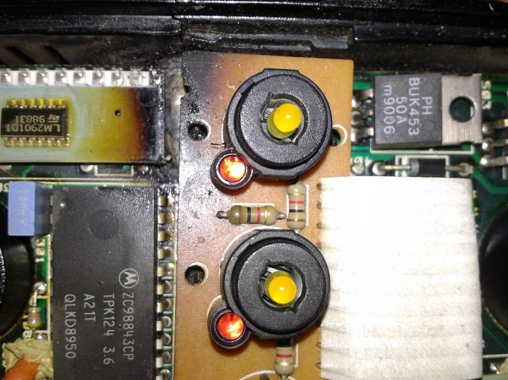

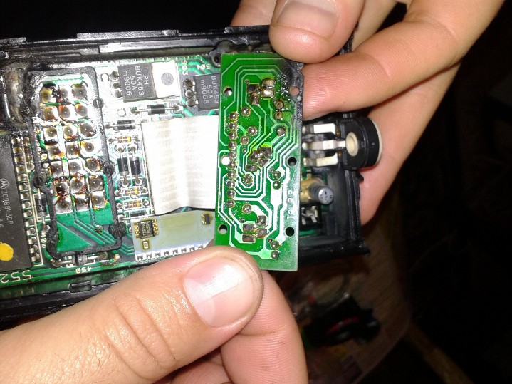

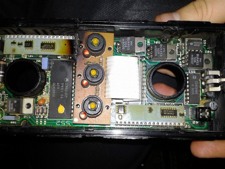

Начал перепаивать в кнопках лампочки на светодиоды. Все перепаял, дошло дело до кнопок трех, кондея, осушка воздуха и вентиляции салона, ну, те что между крутушками печки. Раскрыл - и увидел что там внизу плата горелая, но все у меня работает! Посмотрите на фотки и скажите, что у меня там кончилось, это раз! Два - как выпоять эти желтые светодиоды! И три - если их выпаивать, нарисуйте какие из четырех контактов выпаивать, какие из них на кнопки?

Вот эту всю черноту угольную нада отодрать до чистой платы,промыть спиртом или одеколоном во избежании КЗ(чернота становится электропроводной).Если при этом оборвёшь проводник медный-не беда,его всегда можно восстановить перемычкеой из куска тонкого провода изолированного.Светодиод можно выпаять аккуратно погрев паяльником одну из 4-х ножек,при этом покачивая светодиод(хотя-бы пинцетом).-как зашевелится,значит,его нога(запомни и запиши полярность светодиода).Зачем выпаиваешь светодиоды?Не горят?Могет не в них дело,а дорожка перегорела.Лампчки,что менял на светодиоды на 12 Вольт,а светодиод на 3-4Вольта,сгорят сразу.Или брал уже готовые с демпфером на 12 Вольт?

Диоды выпаиваю, потому что на белые меняю, так всю подсветку, а на диоды обязательно впаиваю сопротивление на 1 кОм...вроде все получается, только не пойму как кнопку управления люком разобрать(
