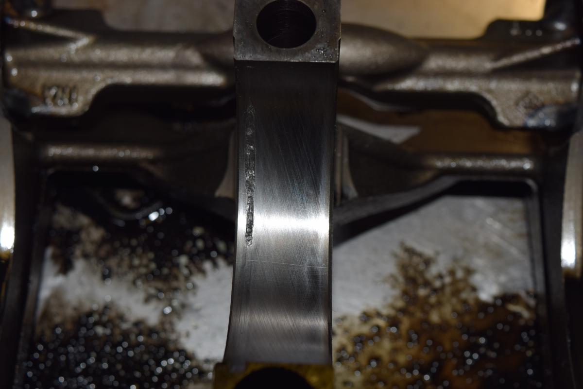

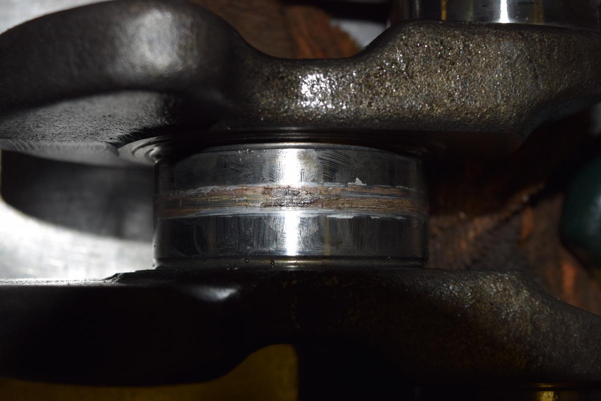

приехала на эвакуаторе ко мне 639-я машина с заклиневшим 651-м мотором.
машина 12-го года в одних руках, покупалась новой, масло только родное, каждые 10 тысяч.
родной пробег 86 000км.
приговор - мотор в помойку. ремонту не подлежит!
и вот что там оказалось при вскрытии:

А почему мотор заклинило? Не уж то такие незначительные риски на шейках коленвала и на вкладышах могут привести к заклиниванию мотора? Скрежет конечно там был не детский, но ведь не расплавилось все там к "едрене-фене"... Вкладыши, так понимаю, - не провернуло.
Так, для сравнения:
https://yandex.ru/vi...убить двигатель
именно заклинило.
мы уже снятый мотор пытались провернуть за шкив и не получилось...
просадка по средней шейке на блоке баланс-валов почти десятка, а это уже приговор  мотору. ибо отдельно он, естественно, не поставляется, а идёт в сборе с шорт-блоком.
просадить его тоже не получится. что бы вывести ровную постель, ибо весь привод ГРМ, маслонасоса и ТНВД идёт шестерёнчатый, а зазор в шестернях подогнан идеально...

веселые картинки , учитывая пробег
причина такого износа в уме не складывается даже
локальное отсутсвие смазки , или еще чего поинтересней
масло оригинал, менялось каждые 10 тысяч, мотор изнутри чистый, на момент клина уровень был на 3\4. для меня это сначала тоже было не понятно. но почитав интернет, понял - мой случай совсем не единичный! эти моторы поголовно клинят, что с ними не делай. и даже замена не всегда панацея...
