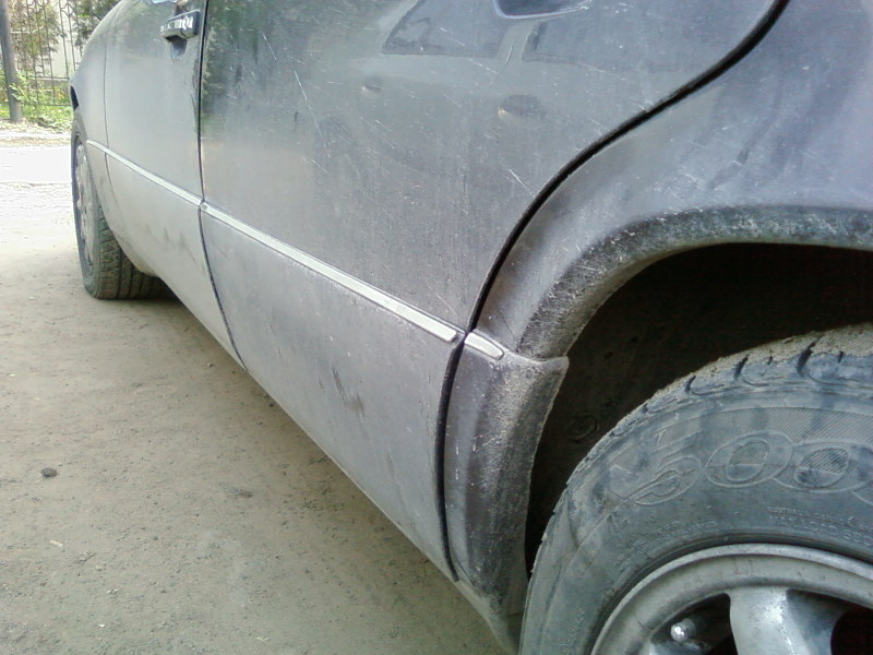

внимание знатоки,смотрим на экран: :))

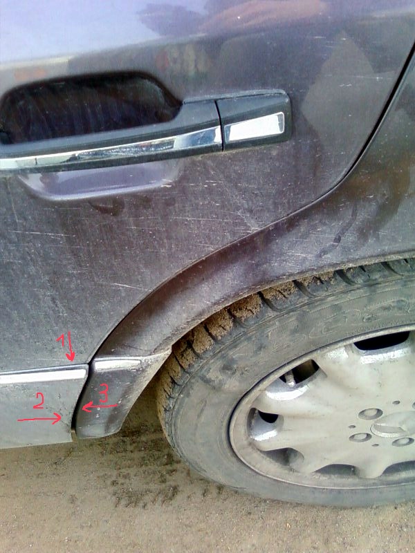

собственно вопросы:
1)блестящая полоска №1 чем она крепится??купил крепеж-пластиковый какой-то..нифига не держит..в оригинале там стоит что-то такое металлическое..закусывает кромку и держит намертво..
и полоска разовая??если её чуть помять-то всё??
2)небольшая щель между №2 и №3..как её убрать..причем щель идет к низу,т.е. в районе замка практически отсутствует..
что и где крутить??

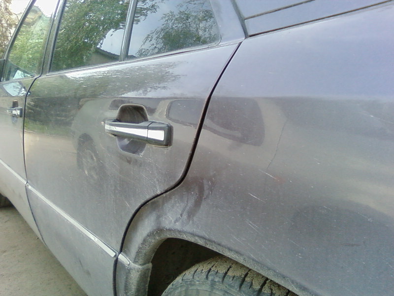

задняя дверь закрывается легко..практически пальцем..звук нормальный..замок отрегулирован..
на последней фотке видно также небольшое отступление передней двери..
с этим как бороться??
если регулировать ответную часть замка-т.е. передвинуть её в кузов дальше-то выступ пропадает..но дверь закрыть можно только с разбега..
смотреть петли??или их просто поменять??
и сразу опять вечный вопрос-если закрывать переднею дверь из салона-металлический звук удара..хотя дверь закрывается нормально,если снаружи-звука удара не слышно..
причем снаружи дверь можно просто дожать рукой и всё...
уже устал с передними дверями..такое чувство,что они провисают..2 раза в год их регулирую..а счастья всё нет и нет..
все пластмасски в ответных частях поменяны..замки смазаны..
вот..
Потренируйся делать это с ноги - в прыжке: процесс, со стороны - будет выглядеть весьма эффектно. :smoke:
PS Наверное, тебе надо регулировать по низу - а потом отгибать рамку стекла (с опущенным стеклом!!!): видимо, с самой дверью что-то не так, по её геометрии.

Если кузов не аварийный, дверь 100% винтом перекручена.

может быть арка колеса примята????если нет.... сама задняя дверь винтом.... судя по фото, зазоры в районе петель задней двери нормальные.

Попробуй сними пластиковый порожек и закрой без него.
У знакомого было такое.Все регулировки перепробовали...ничего не помогло.
Оказалась небольшая деформация...немного подрезал полку порожка и все стало нормально.

нижнюю петлю открути попробуй и попробуй придавить дверь, и попробуй без замка что бы исключить его как помеху =)

Попробуй промерь выступание колеса из арки внизу у порога и сравни с правой стороной. Если расстояние одинаковое, то дверь винтом однозначно. Если разное- арка вовнутрь утоплена. При условии, что правая сторона в норме.

все спасибо..буду копать дальше..
такое чувство-что дверь просто отжимали снизу..
а по крепежу полоски никто не подскажет??
какой клоп там стоит??

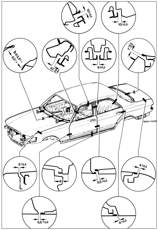

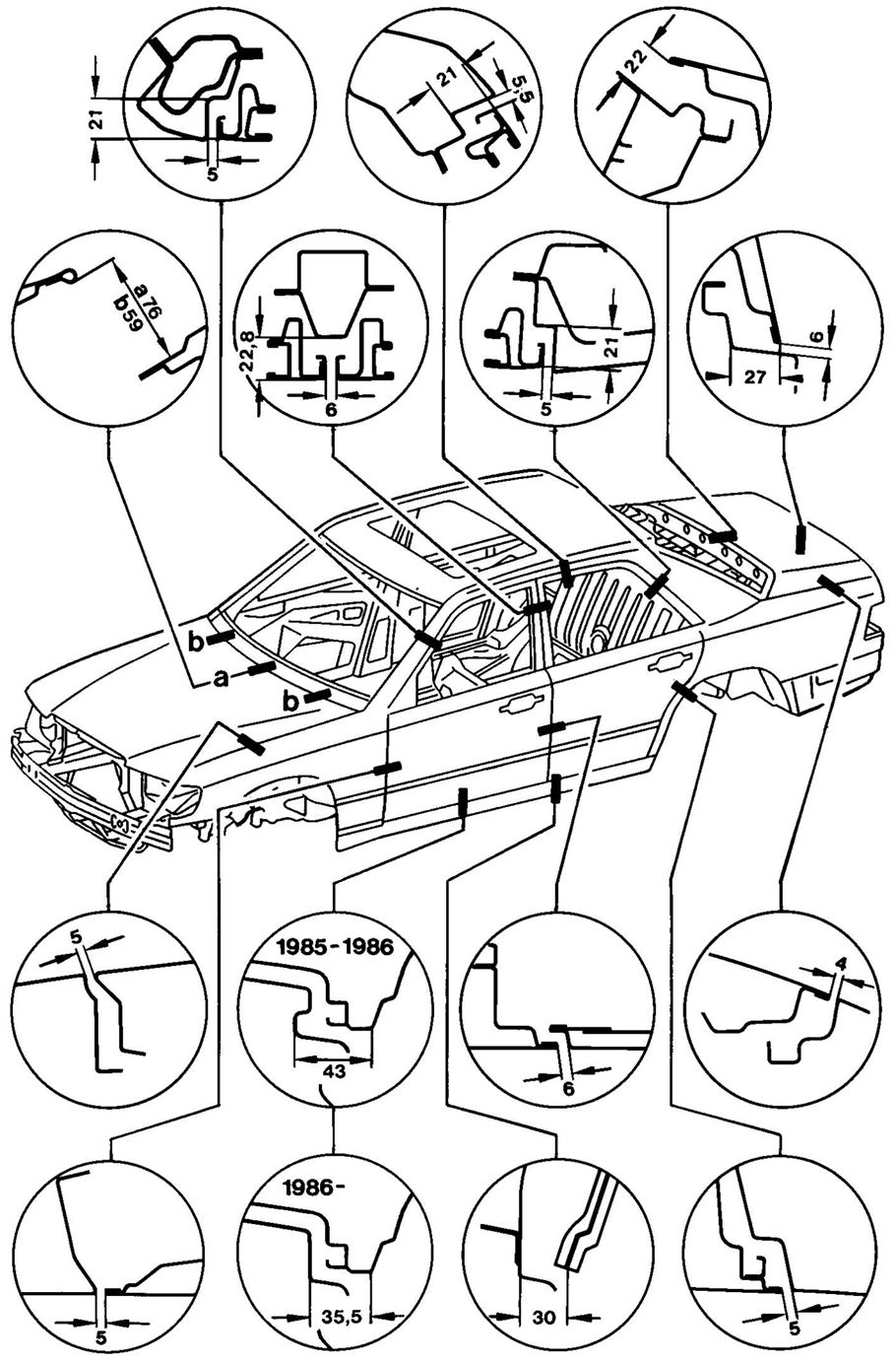

to Dr. Diesel
Какие превосходные картинки!!! :applause:
А для W126 подобных нету? Очень пригодились бы...

to Dr. Diesel

to Dr. Diesel
Буду очень признателен,если и на 123-ий покажете.
Очень полезная и наглядная картинка.
