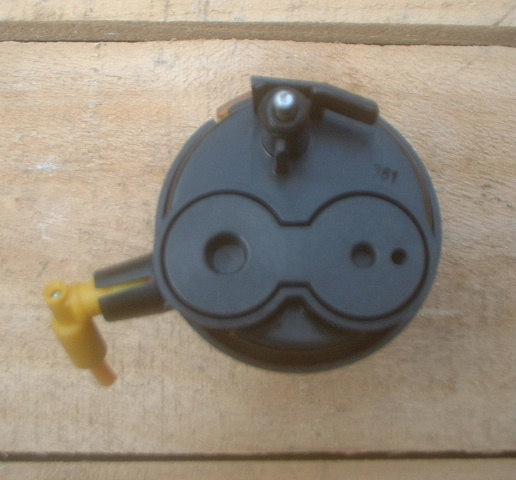

Пожалуйста, напишите подробней как его снять, у меня купе 124й кузов, есть различия в креплениях?
Снял, отвечаю если кому будет полезным, с внутренней стороны крыла активатор держится на выступающей части из которой выдвигается штырь для фиксации крышки-лючка. Для снятия нужно отогнуть (в моем случае сильней чем думал) скобу, сама скоба небольшая пластмассовая, она то и прижимает выступающую часть из которой штырь выдвигается. Сложность еще в том что все это не видно, поскольку находится с противоположной стороны багажника (снимающего).
на фото видно прижимающую скобу
