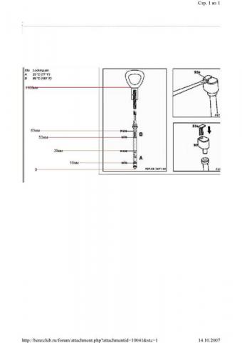

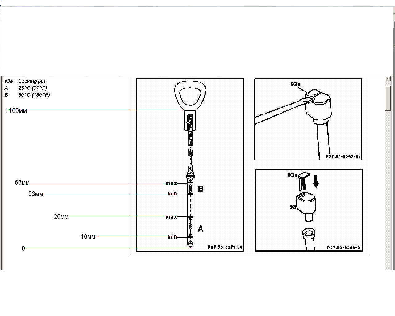

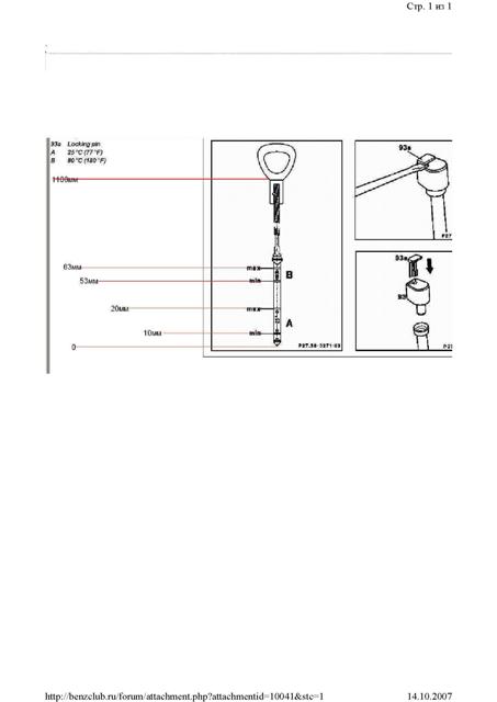

Отправлено 28 October 2007 - 19:16
http://benzclub.ru/f...?t=...??? 722.6
а вот и полная ссылка на картинку поболее
