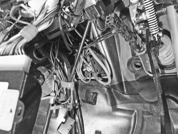

Не понимаю связи лягухи с сигналкой АБС, а глюк с лампочкой 2 раза проявлялся при движении под горку после торможения, перезаводка и как ничё не бывало.
Меняй лягушку на педали тормоза.
Ученье свет, а неученье свет от лампы АБС. :D
Как обзывают сей девайс в миру?
Будьте любезны, укажите как можете, куды ползти и где смотреть... :roll:

#14 ОФФЛАЙН   ЗоМер
Отправлено 30 May 2008 - 22:22
А все его так и зовут : лягушка педали тормоза :
http://www.oldmerin....;hl=лягушка АБС
никто номера детали не выкладывал. :roll:
Попробуй у автора поста спросить (здесь или в личке), или по ссылке спроси.
