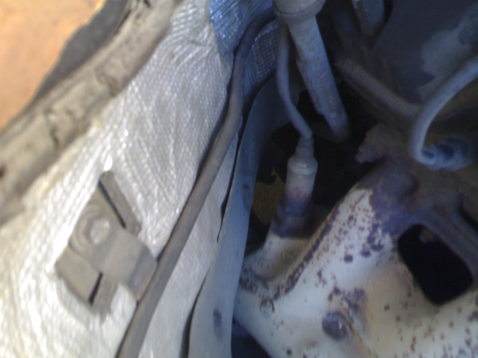

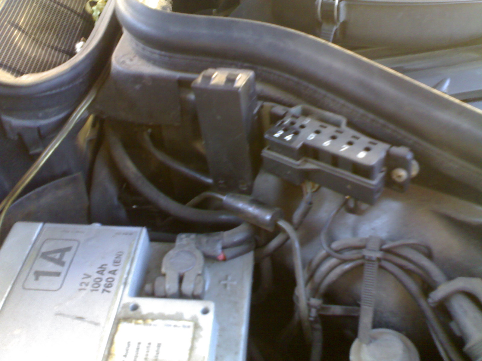

Привет всей мерсобратьей! Машинка бензин поджирает, уверен,что одна из причин лямбдозонд. Подскажите, его можно заменить самому? На вид вроде все просто, но в ремонте машины,я как свинья в апельсинах. :redface: Что надо знать?

Надо купить новый лямбда-зонд, выкрутить старый, вкрутить новый, подключить разъем. Лучше это делать на прогретом моторе (немного подожди, чтобы подостыл выпускной коллектор).

А у меня вроде на штанах,на фотке это же лямбда?Стоит она не так дорого-50 евро новая немецкая.

Она не может быть на глушаке,обязательно В Глушаке.У меня новая стоила 100 у.е.104 то же 103 только с легким рестайлингом .Подними коврики пассажира-увидишь куда идут провода.
