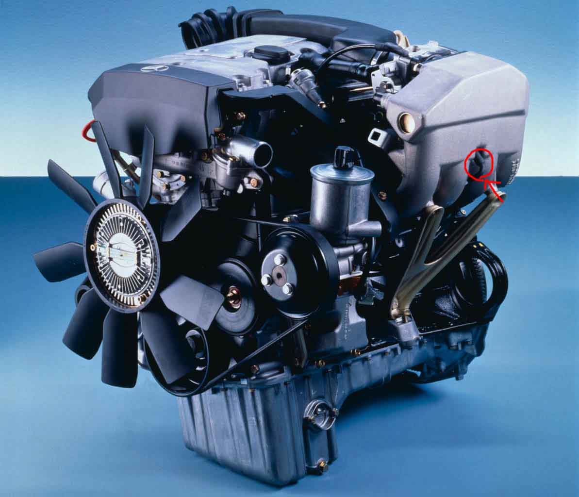

шаги решения проблеммы!
( кстати советую всем сделать ето! и кого заедает и нет(газует,не работает механизм опускания подголовников, не регулирует печка если клима, не фиксируется кресла если купе))
1 прогреть двигатель или поставить в паркинг!
2 наехать на бугор чтоб водительская сторона была ниже!
3 отсоединить шланг (рис 1), оттуда побежит вода !!!у меня 40гр. воды примерно высыпалось!
4 шланчик прогреть и просушить!
проверил у друзей на 111!!!! та же керня!
ну или как мне сказали на МБ центре! 60 президентов и они снимут мне коллектор и прочистят его! и пол дня без машины! а ведь конденсат всеравно собирается
