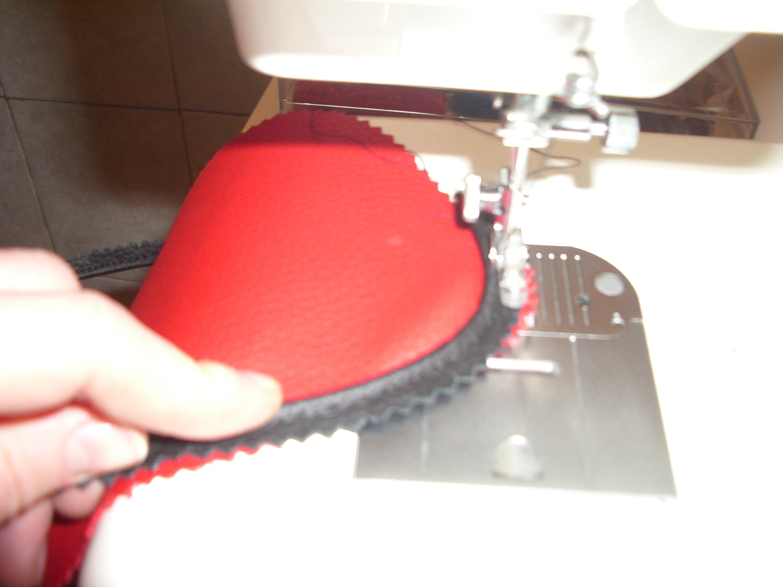

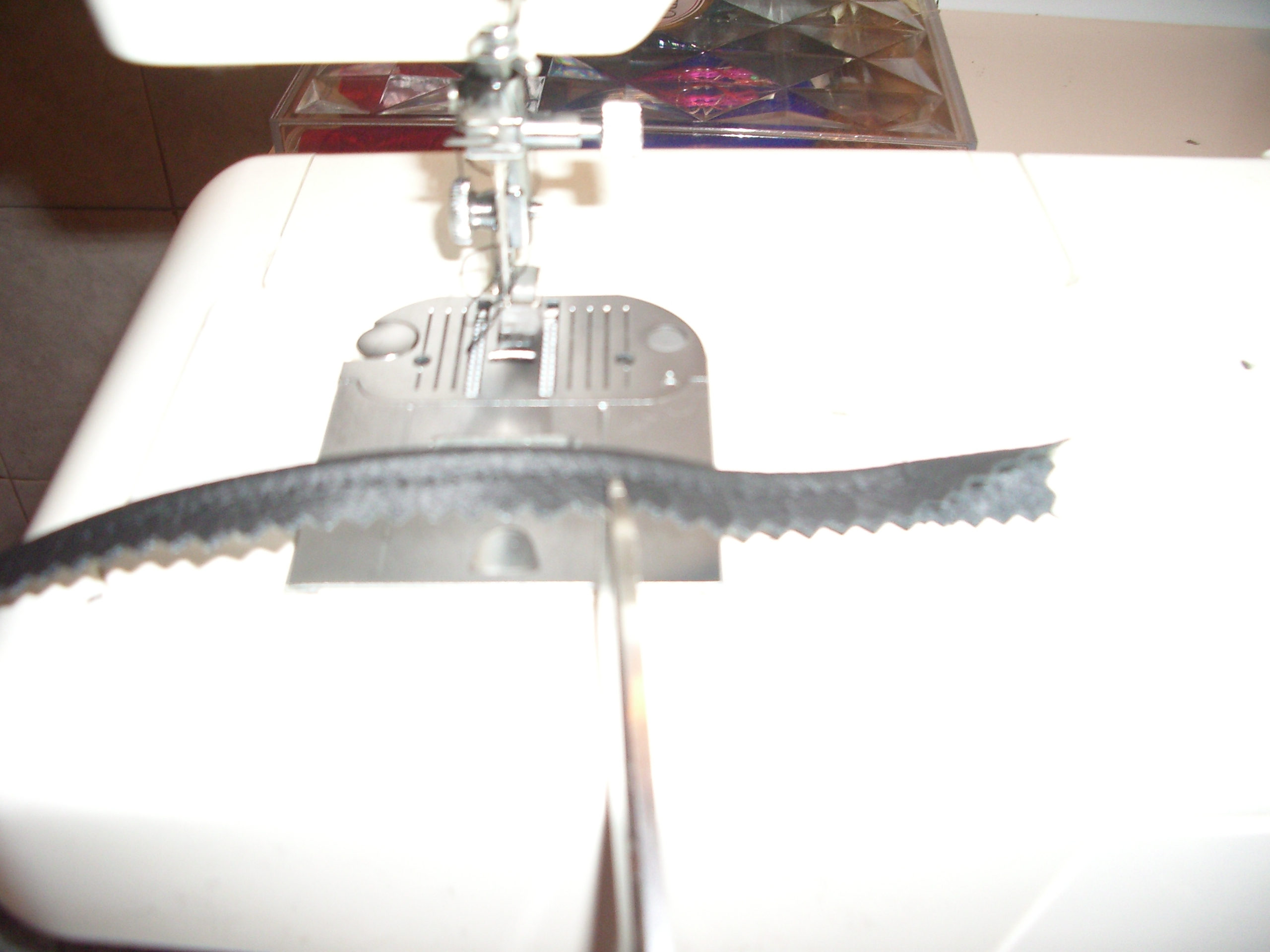

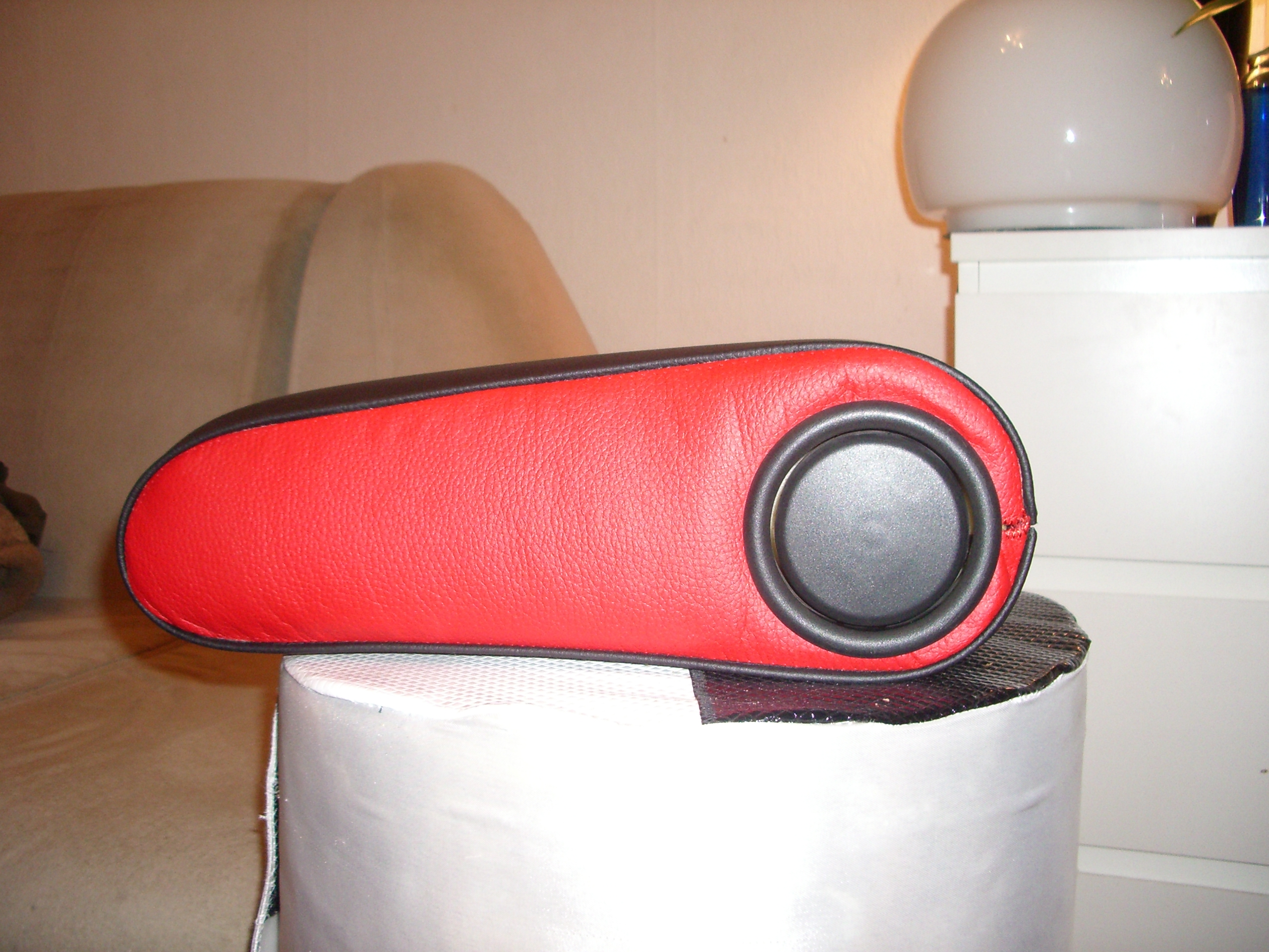

Этти сказки бабушкам у подьезда рассказывай :mrgreen: Кожа, леска 2 мм., жена и всё шьётся и натягивается. Салончег кожевенный на 201купить в (отличном :mrgreen: от помойного) состояния-этто ФАНТАСТИКА :mrgreen: кто бы тут что не писал. Я хотел конечно чёрный джинсовый пошить, но поскольку катается на нём жена, то хочет СЛР пусть будет СЛР(ну почти :lol: ) Поначалу морщится конечно, счас пообмяклось и всё пучком таки. Сейчас дверные карты на очереди.
А это то что было(состояние салона такси я думаю само за себя говорит)
[/img
С рантом шить будет сложнее, проще шов с подложкой и двойной строчкой..,
Неправда ваша, с рантом прощще да и и мну больше нра если честно.

И несколько вопросов..., Почему подлокотник сшили без ранта(Или я его просто не вижу?).. И Как зашивал подлокотник? Замок старый оставляли? Размеры выкроек один в один делали или как?
Сообщение отредактировал Leop: 17 November 2009 - 20:57
#27 ОФФЛАЙН   Сим
  • Cообщений: 17179
Отправлено 17 November 2009 - 21:27
Спасибо за фотки!
с рантом конечно жеж, на предварительных фотках видно его, фотка правда подголовника, но всё тоже самое. Сначала рант к боковинам, потом наизнанку и пришиваем центральную полосу, пришиваем штатный замок-тут ручками(по другому никак он пластиковый), потом выворачиваем на лицо и натягиваем на основу. Сначала был сшит без ранта двойной строчкой
НО машинка бытовая, строчка посему неровная-получалось порфозно, поэтому заморочились с рантом. От так виднее
это в процессе, потом 201 подлокотник поехал в Мурманск, а оставлен был 124 -всё таки он покозырнее смотрится.
Выкройку по старой обшивке один к одному-ну на швы естественно припуск 1 см был. На самом деле в "Лике дизайн" у мну была машинка промышленная, любые шовчики получались любо дорого посмотреть, на бытовом Зингере так не получится , хоть в...сь поэтому рант оставил-тут строчку не видно, поэтому ровная она или нед не важно зовсим.

Отправлено 17 November 2009 - 23:59
На фотках толстая кожа!
подлокотник хорошо получился,а вот сидухи не айс,почему?выкройки по старым тряпкам делал?

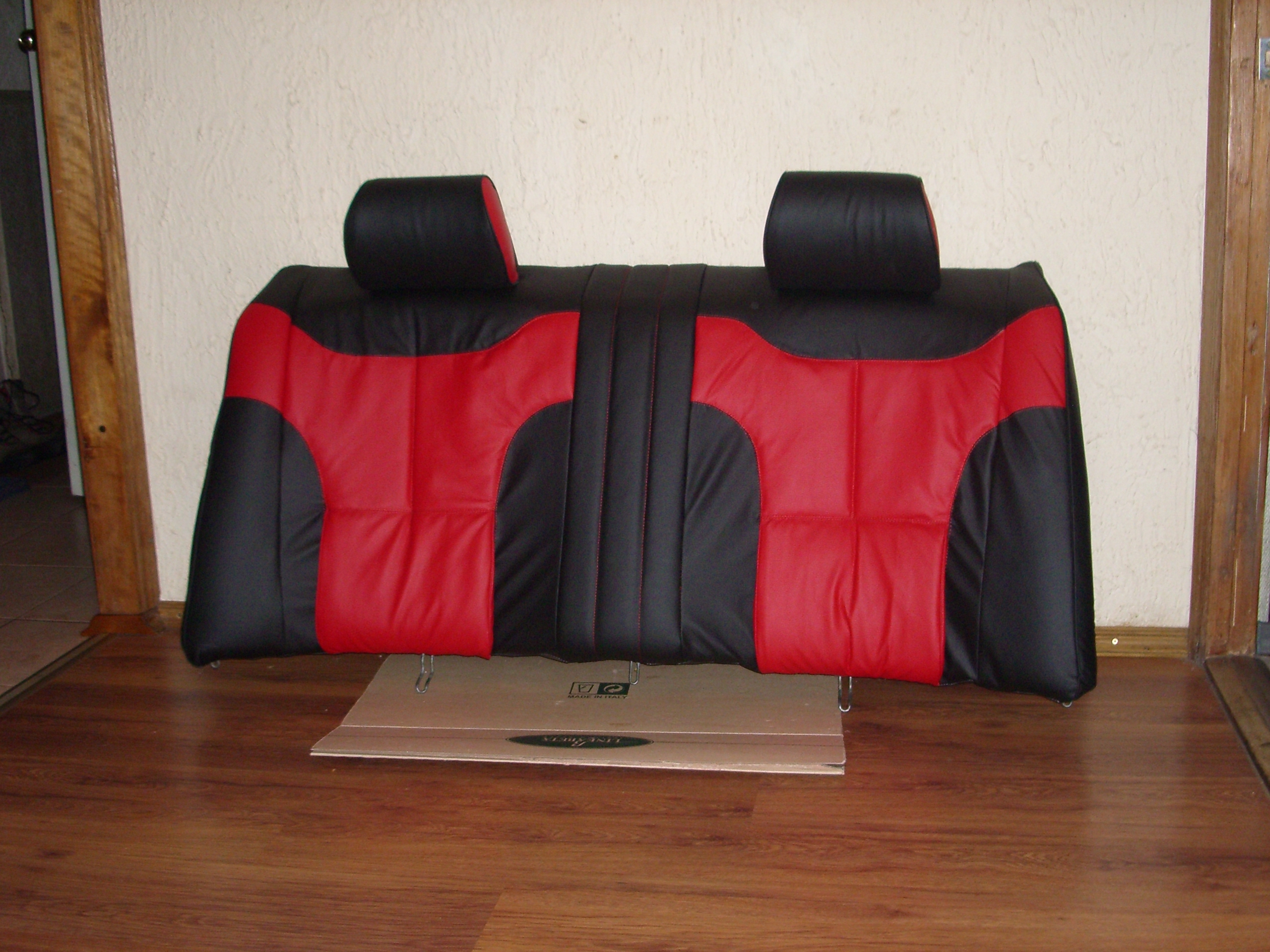

Отправлено 27 November 2009 - 18:13
Вот что получилось. Прошу не пинать. Надо увидеть вживую и потом салон еще не до конца собран.

#39 ОФФЛАЙН   imper190
imper190
  • Cообщений: 1545
  • Город:МАСКВА
    W201,w463,w216
Отправлено 27 November 2009 - 18:18
Фтанг...говорю ж они добавляют непросто так паролона,он у тебя как будто пустой,
а так молодец конечно)
#40 ОФФЛАЙН   Pepel_PR
Pepel_PR
  • Cообщений: 407
  • Город:г.Железнодорожный М.О.
Отправлено 27 November 2009 - 18:24
Просто на фото кажется сглаженным. На самом деле там четко выражен рельеф.
