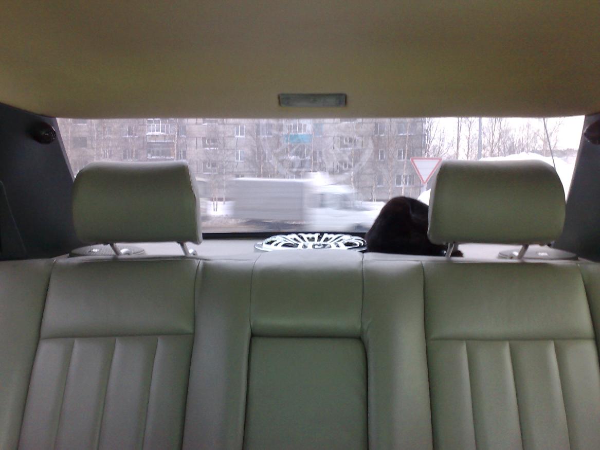

Отправлено 26 February 2008 - 22:54
У меня в полке стоит, как насчет ребра жесткости не знаю,не ставил, купил такую, но выглядет отлично, играет на 4 учитывая то что саб Alpine 200 ватт...

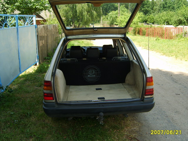

Вот такое увидел. Как это звучать то будет? Может кто скажет?
http://www.abw.by/al...c/sell/1133533/
играть то будет нормально , но нужно зделать аккустическое просветление между салоном и багажником и желательно саб закрепить к кузову :moderator:
