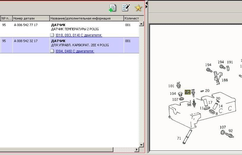

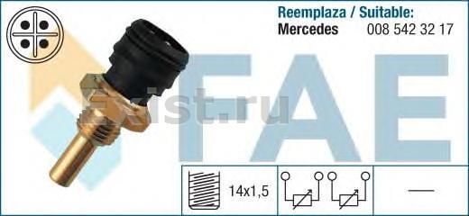

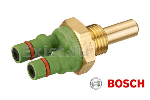

4. Динамика разгона - хочет будет пулей а не хочет будет ехать как дизель еле еле. Почему так?
У меня вылечилось этим :) :
На прошлом дорестайловом 190тире был не такой, а 2х контактный с номером 006 542 77 17
на фото выше он в первой строке
на этом моём 4х стоял
вот двух контактный для примера
w202 сарайка\ май 2000г. мех

krasnov190 , у меня ДТОЖ 4-х контактный, какое сопротивление должно быть на 0, 80-ти градусах и на каких контактах. Второй датчик тот что с вакумными трубками на него идет трубка от выпускного коллектора как его проверить или втупую менять? Что такое мембрана и где она находится?
