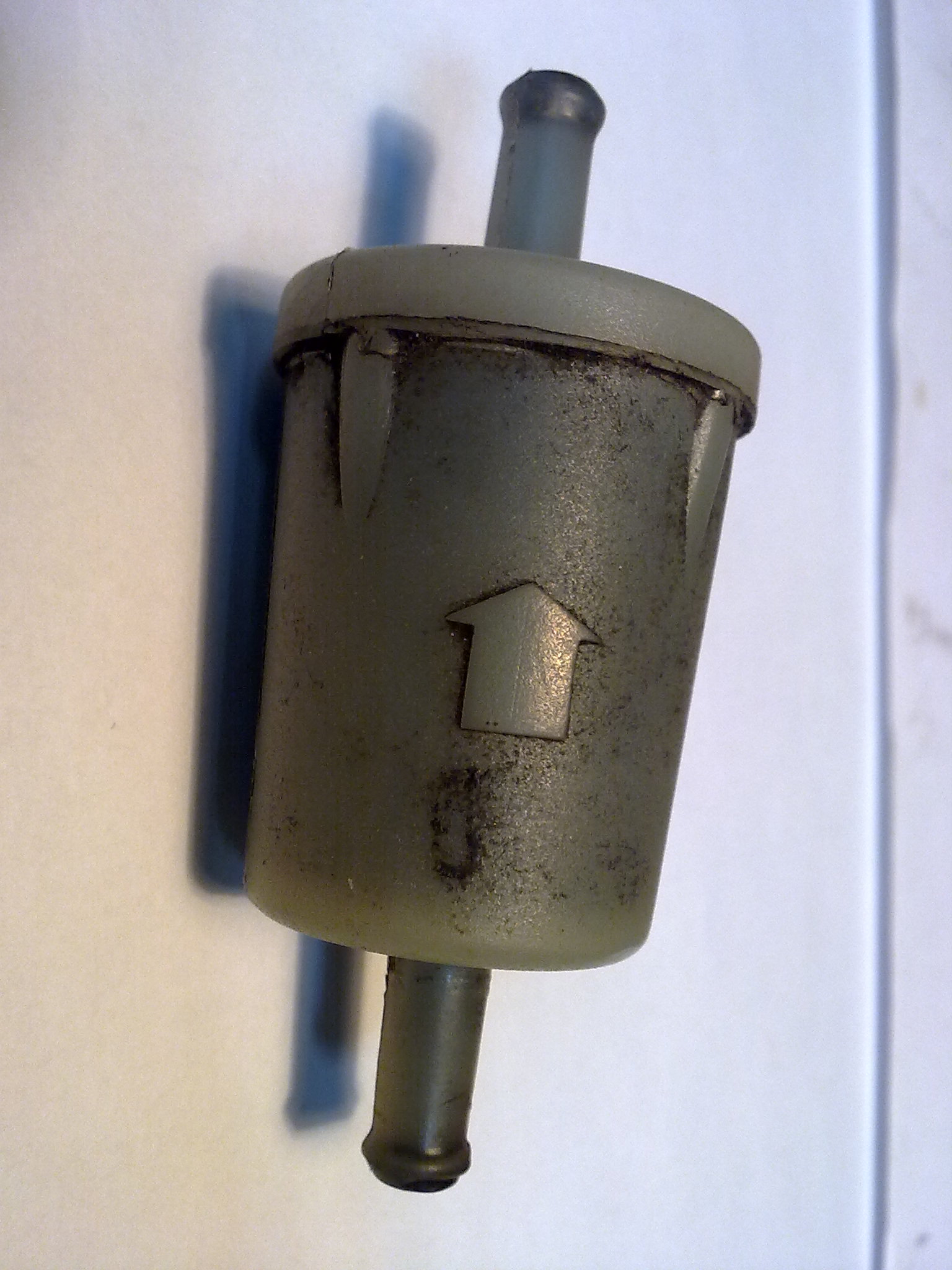

пролистал весь вис чтот не нашел системы экономайзера но вот сделал фото посмотрите что это такое и чем можно заменить её. Она у меня стояла перед тройником ( трубка делится на две одна на коммутатор другая в салон к приборке), она у меня продувалась туда сюда, а внутри ничего не было и бензин постоянно заливает в эту трубку.

#79 ОФФЛАЙН   Dimastiy

номер оригинальный есть?
в епц схему вакуума смотреть надо

на нем нет ничего кроме стрелки, а Вы не могли бы глянуть в висе или схему или ссылку, а у Вас как трубки идут? есть такая штука как на фото у вас?
взглянул и епс там тоже корректор отопление замог и подголовники
