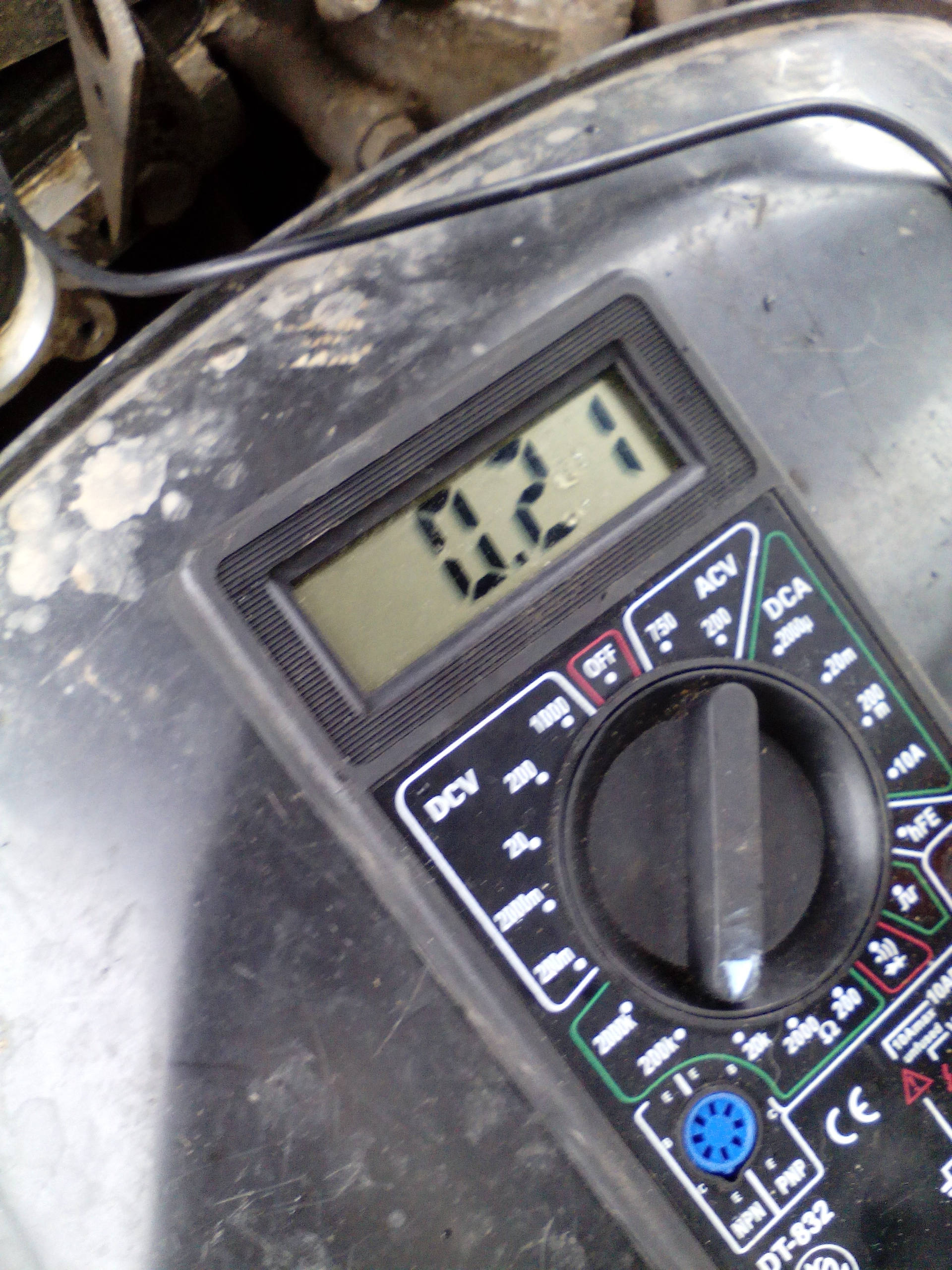

#117
Отправлено 25 March 2016 - 20:03
Основной - датчик температуры ОЖ, затем - датчик положения дроссельной заслонки и считывается кол-во оборотов двигателя. Похоже что датчик температуры дурит. При рабочей температуре двигателя его сопротивление должно быть около 330 Ом. На холодную - 2,5 кОм.
Спасибо проверю, это такой двухконтактный зеленый?
#118
Отправлено 25 March 2016 - 22:01
Да, один для EZL, другой для мозгов карбюратора. Замерять между контактом и массой.Спасибо проверю, это такой двухконтактный зеленый?
#119
#120
Отправлено 04 April 2016 - 15:52
Вот показания
