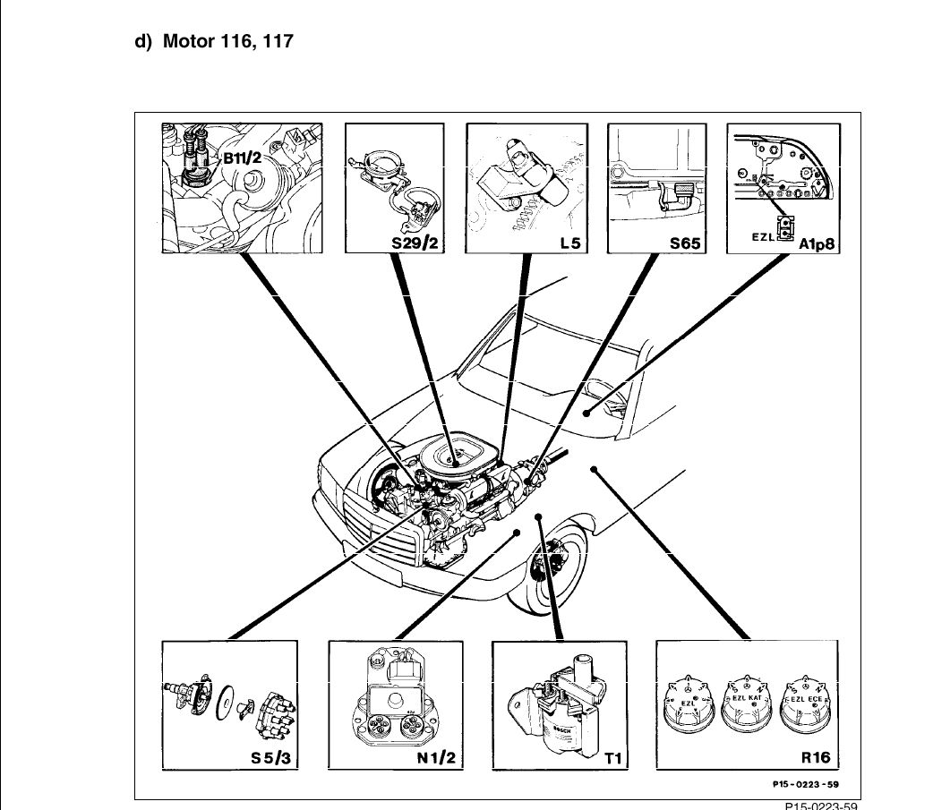

Народ - а как он выглядит (октан корректор) я просто путём методом и проб выяснил что когда зажигание трамблёром оставить бензиновое, заводится идельно с пол тыка(пропадает тяга при разгоне), а когда трамблёр выкручен на опережение - то иногда приходится очень долго крутить стартером (но зато тяга как у самолёта) буду признатетен если покажете на рисунке как он выглядет =)
#7 ОФФЛАЙН   Dr. Diesel
Dr. Diesel
    Эксперт и хранитель традиций
  • Cообщений: 2300
  • Город:Confederation Suisse
    Велосипед
Отправлено 11 May 2011 - 18:19
R16

#10 ОФФЛАЙН   Dr. Diesel
Dr. Diesel
  • Cообщений: 2300
    Велосипед
Отправлено 12 May 2011 - 17:10
А зачем? ставь как для бензина и лей 95-й бенз, и все, все равно на бензе только запускается и прогревается, много не идет....
Октан-корректор имеет несколько настроек (сопротивлений). В зависимости от того, какой мотор и в каком исполнении установлен на автомобиле (читай в зависимости от того, что написано на самом корректоре), различным положениям корректора соответствует различное сопротивление и, соответственно, различное запаздывание зажигания:
бесконечно большое сопротивление = нет запаздывания
2.4 кОм = 2 градуса запаздывания
1.3 кОм = 4 градуса запаздывания
750 Ом = 6 градусов запаздывания
470 Ом = 8 градусов запаздывания
220 Ом = 10 градусов запаздывания
0 Ом = 12 градусов запаздывания

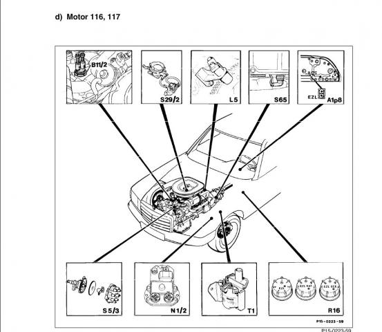

#12 ОФФЛАЙН   Dr. Diesel
Dr. Diesel
  • Cообщений: 2300
    Велосипед
Отправлено 08 June 2011 - 15:33
R16

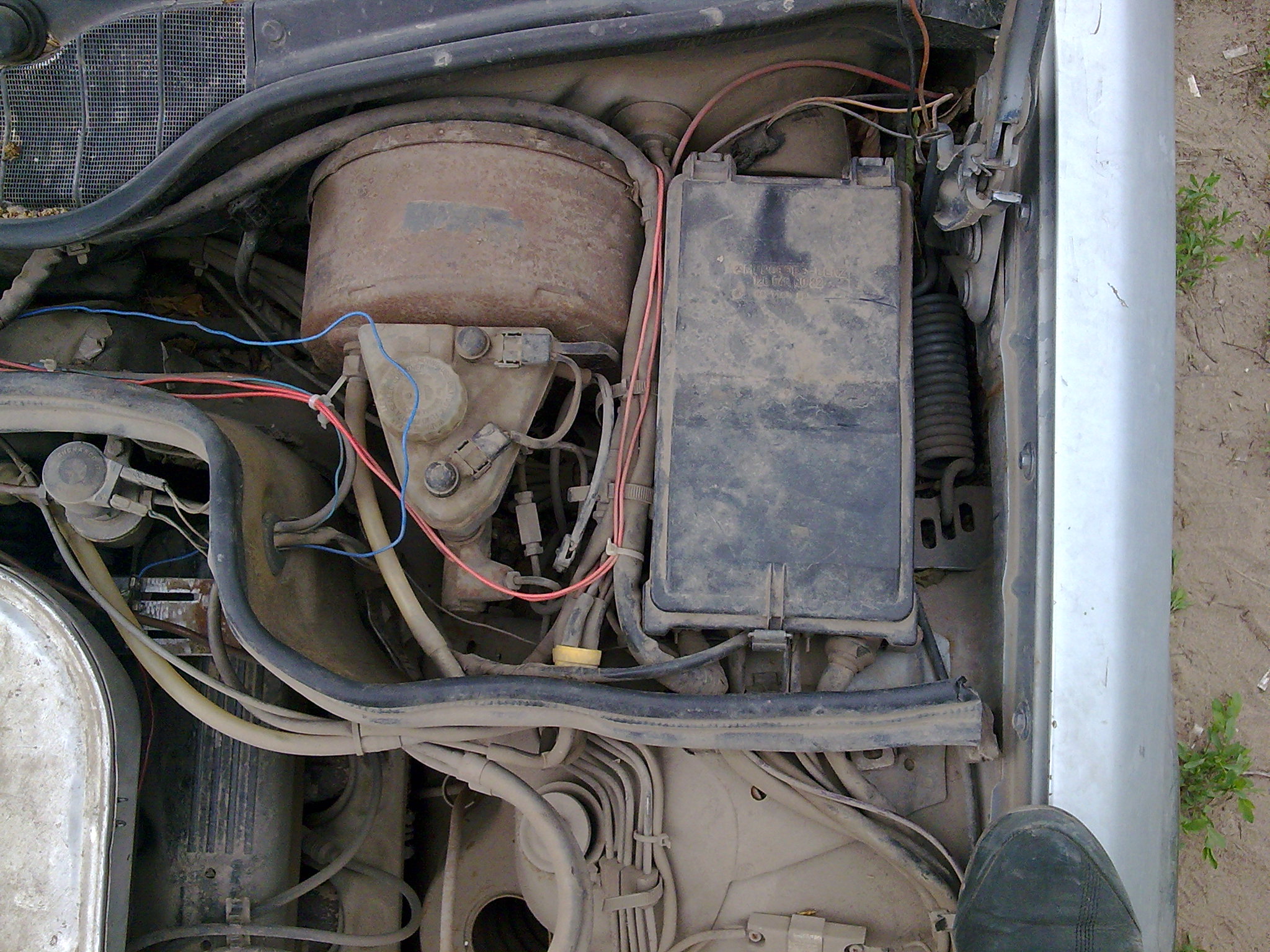

#13 ОФФЛАЙН   thomas1234
thomas1234
  • Cообщений: 219
  • Город:г. Самара
    W126 380SE 1985г.
Отправлено 13 June 2011 - 21:42
вот то что у меня находится в этом месте .... этого регулятора нет нигде .... возможно ли его установка, и как его подключать ?
если поможет то стоит комутатор Bosch 0227 100 001 B
Сообщение отредактировал thomas1234: 13 June 2011 - 21:45
Автомобиль был выпущен до сентября 1985?

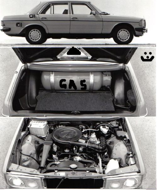

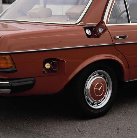

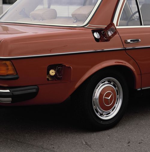

Доктор! А вы не можете показать родное ГБО, которое завод ставил на 123 кузова?
Ни одного фото в интернете найти не смог!
Слышал, что баллон как-то хитро прятался, так что место в багажнике не терялось. Увидеть бы..
/230/-W123-1980г.-WDB12302312186584 -бенз. дв.№ 115.95412072411 карб. "Стромберг"
АКПП штатно 722.119, в наст. вр.- собр. на основе 722.121
цвет: изначально "Сахара" , в наст. вр. бледно жёлтый "примула"
#19 ОФФЛАЙН   Dr. Diesel
Dr. Diesel
  • Cообщений: 2300
    Велосипед
Отправлено 15 June 2011 - 13:38
