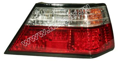

Хочу обновить задние фонари.Рассматривается светодиодный вариант.
Необходимо понять преимущества и недостатки этого чуда?!
Какие мысли....?
Спасибо.

Cветодиоды классная тема, светят отлично, ярко, где-то читал, что они "быстрее" ламп накаливания. Вариант, что на фотке, по-моему очень даже ничего.
Вчера видел С140 в тюнинге Zailer, у него задние фонари чисто светодиодные, по два кругляшка с каждой стороны, нечто между Zonda F, Skyline R34, Chevy Corvettе. В общем мне понравилось, жалко фотика не было.

Светодиоды лично мне нравятся, но имхо хрусталь не очень идет классическому Мерседесу.
И недостатков нет?!......
Странно :confused:

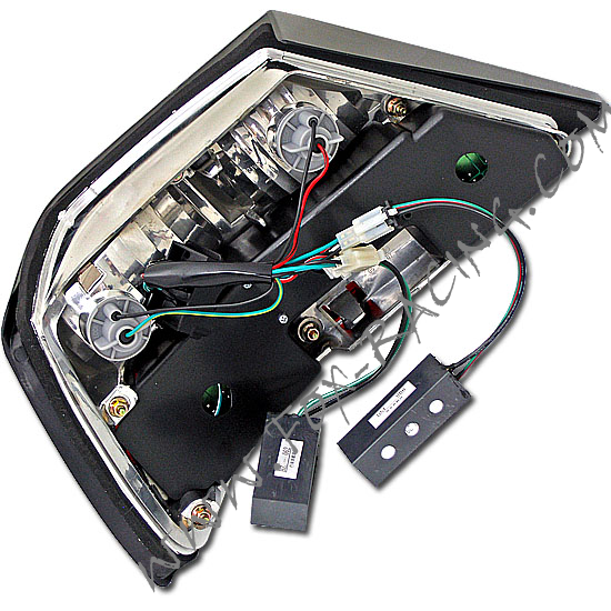

Интересно то, что некоторые фирмы предлагают не полный комплект светодиодов(т.е. только стопарь и габарит) поворотники и з.х -обычные лампочки :weep:

Кстати знакомый поставил задние диодные фонари китайские на W210, так уже половина диодов сгорела...
Вряд ли сгорели диоды - скорее всего проблема в проводвке (в печатной плате или что там).
Есть! Бывает что в "китайской" оптике светящиеся диоды видно только если смотреть на них строго прямо, т.е. когда смотришь под углом свет становится практически невидимым. Данное утверждение справедливо не для всех китайских изделий.
В остальном, диодная оптика лучше обычных ламп.
