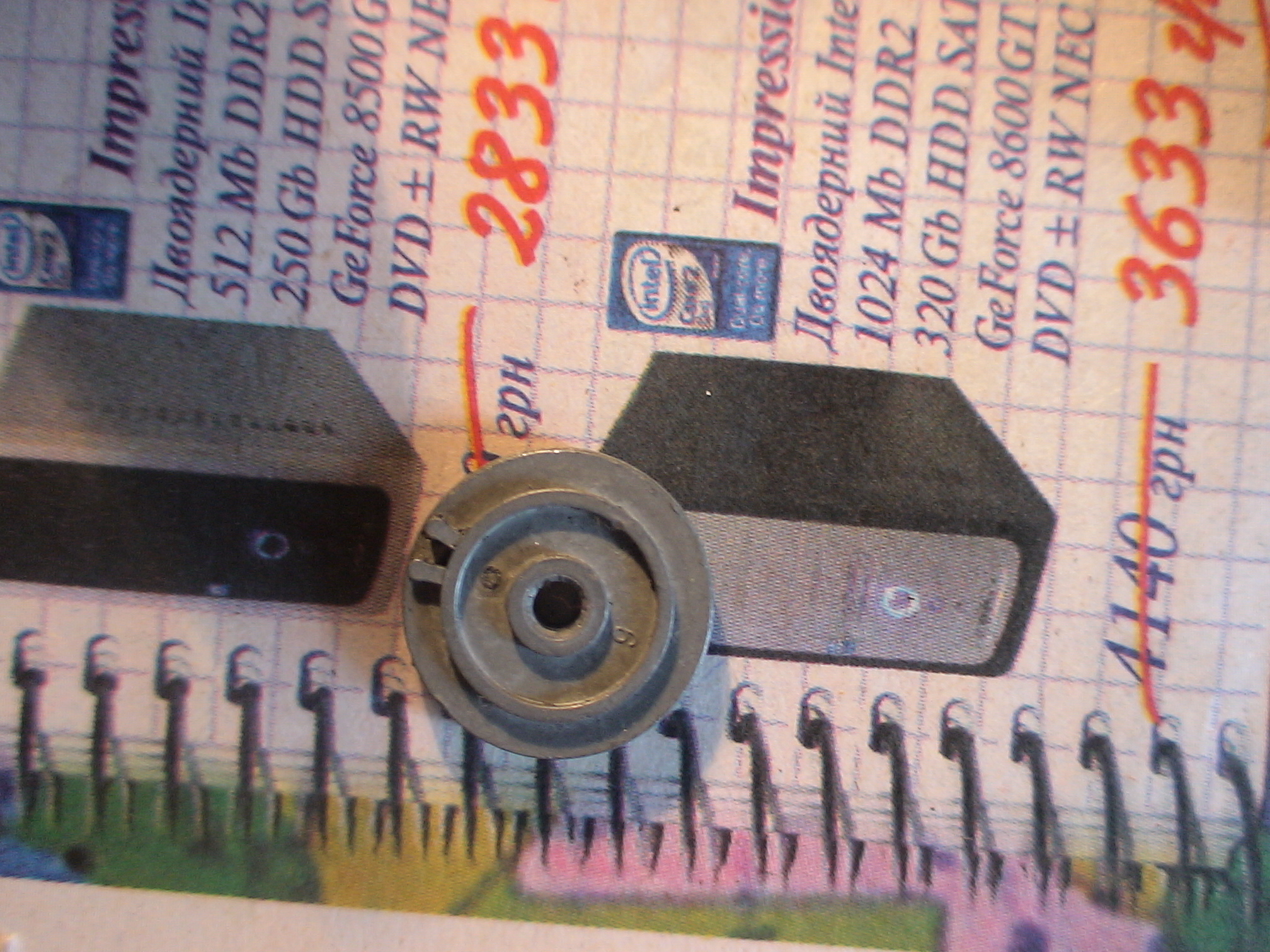

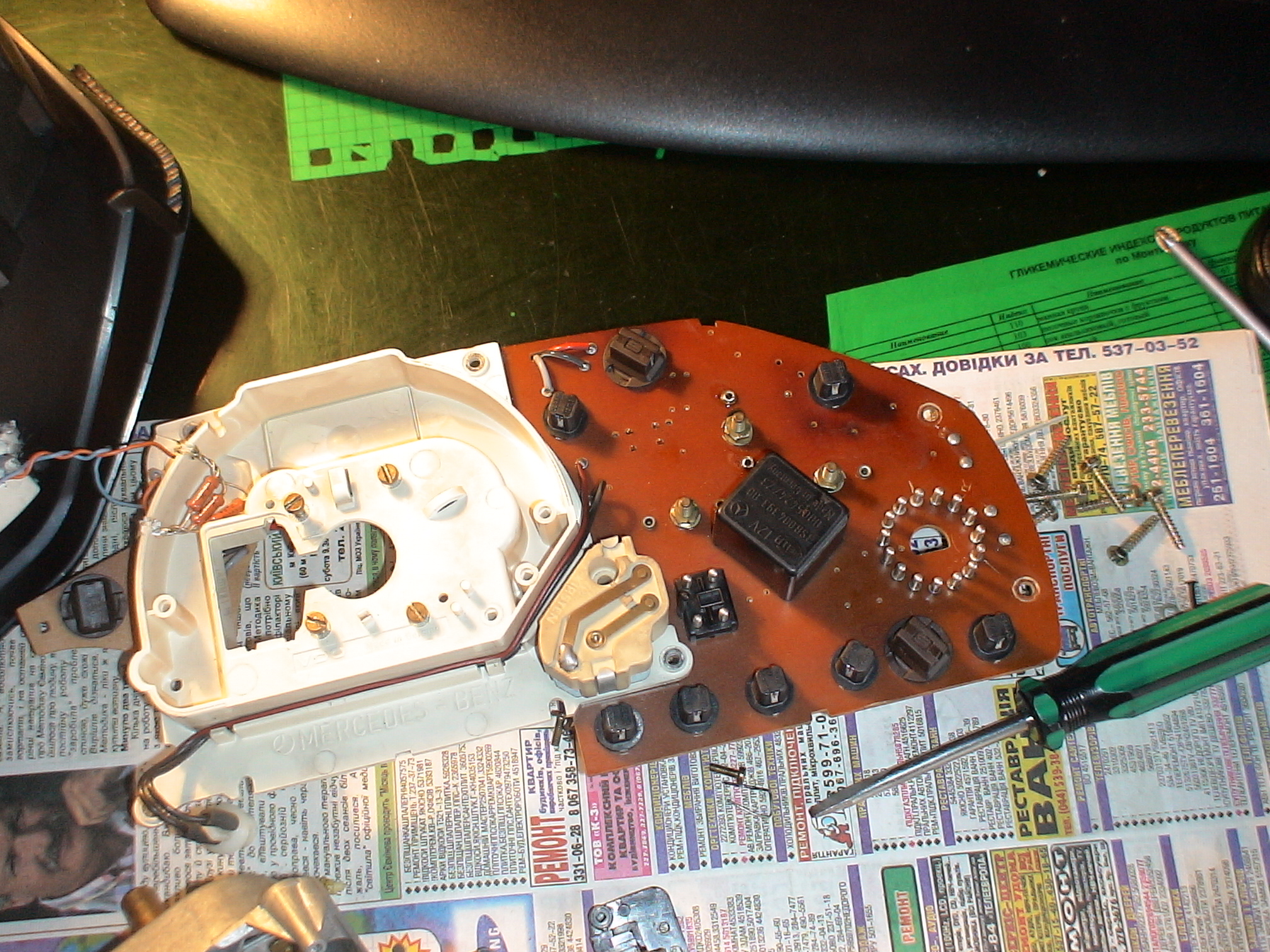

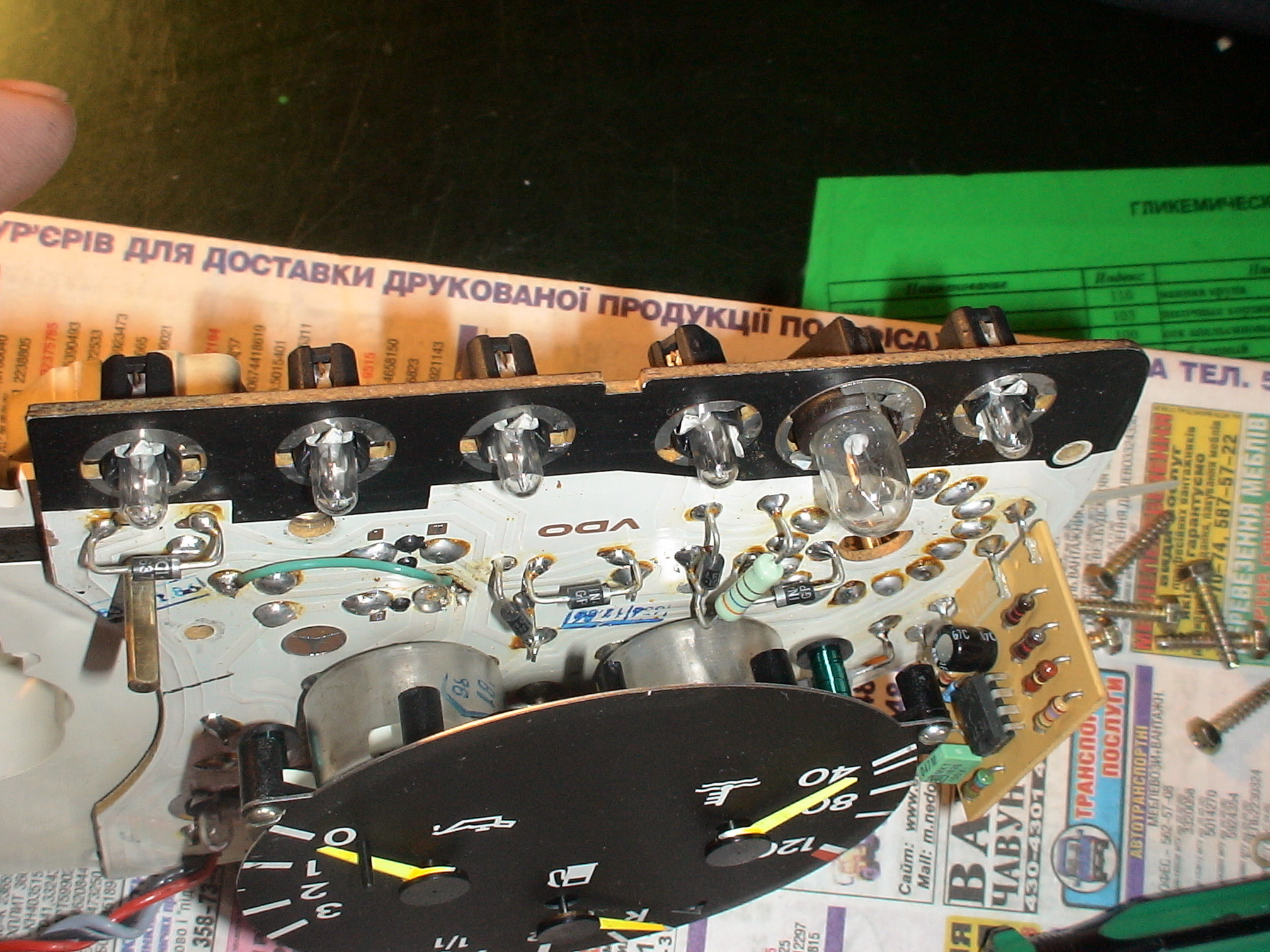

Отправлено 05 December 2007 - 14:54
Это что бы вам лучше думалось.

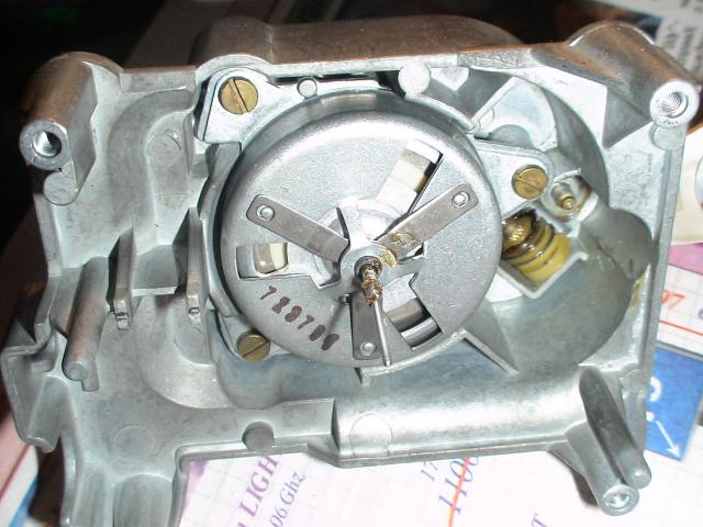

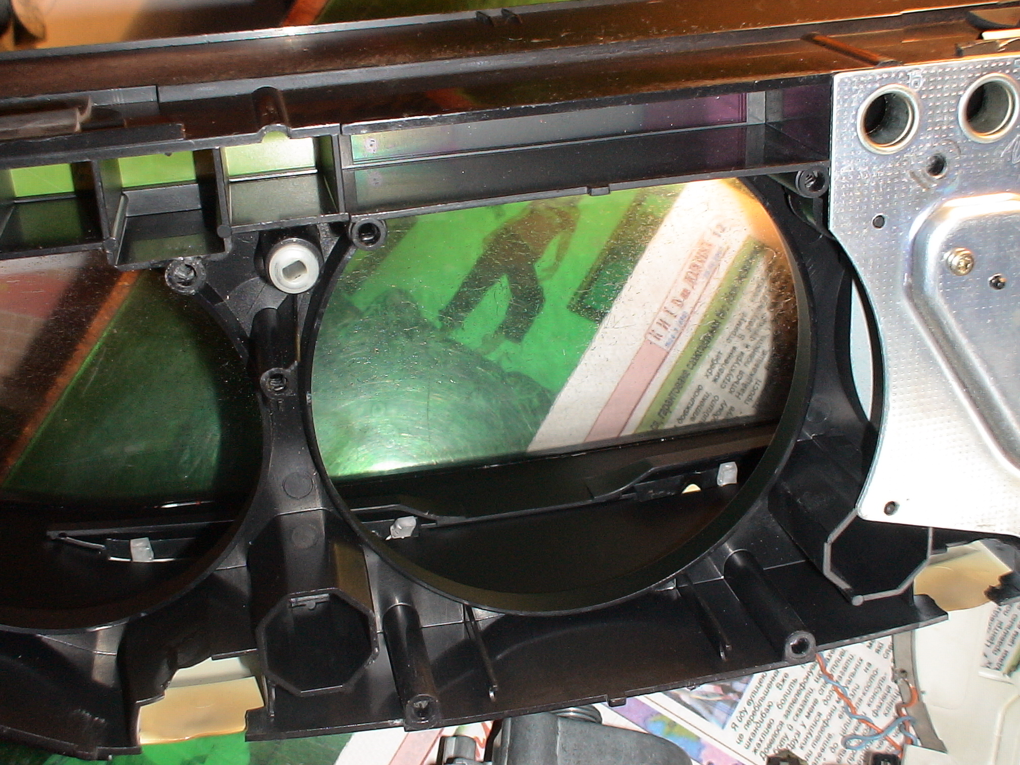

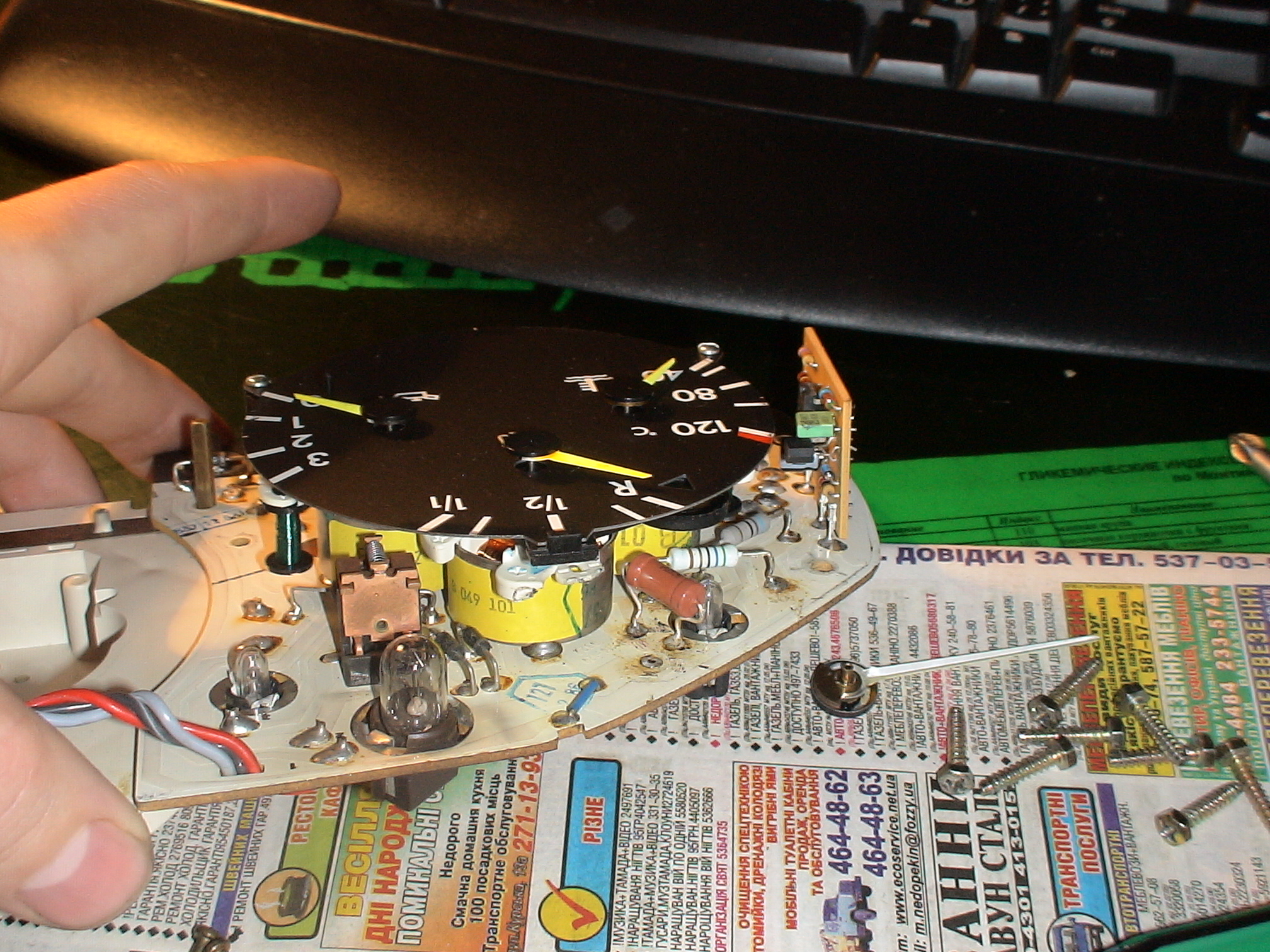

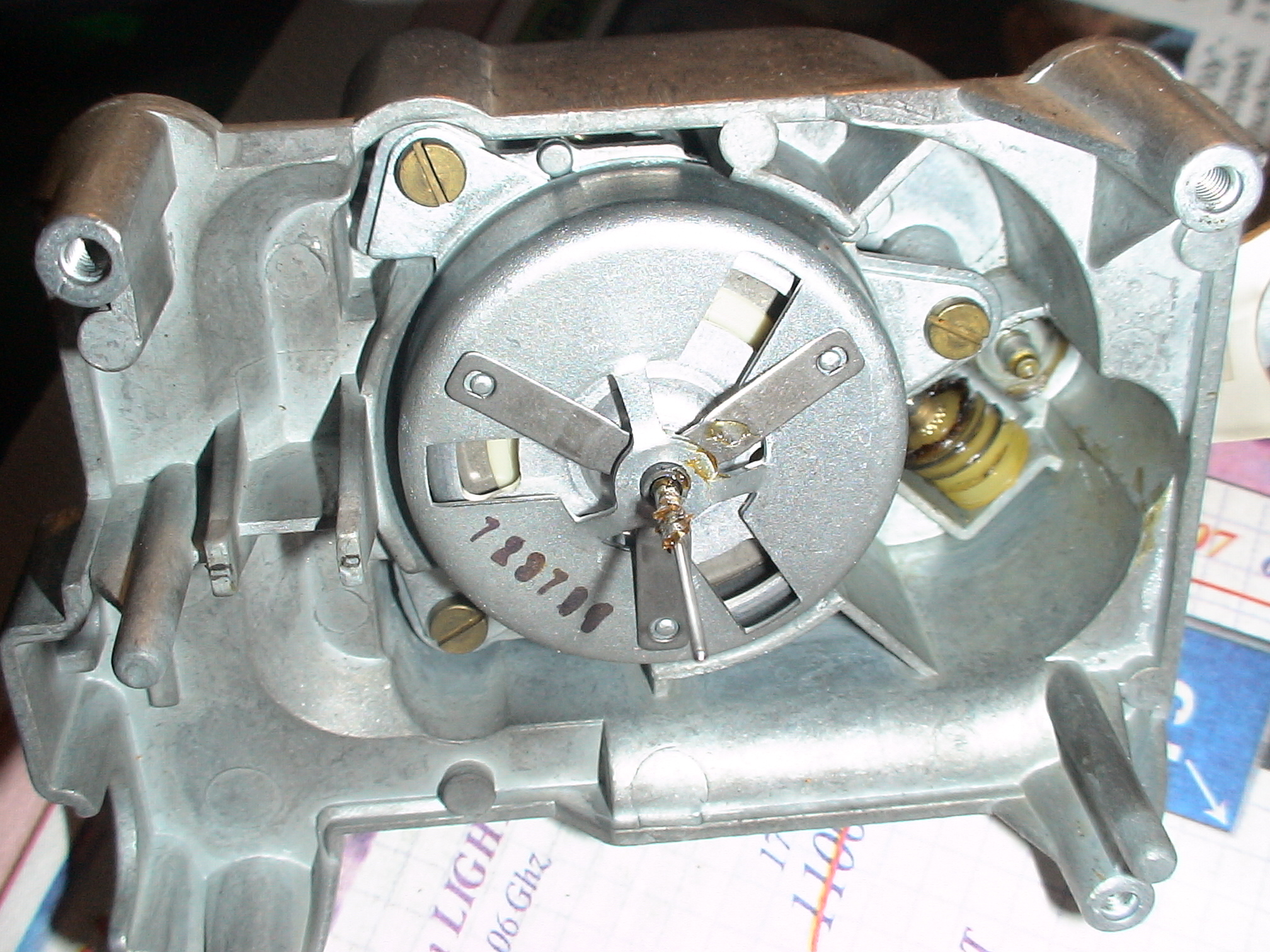

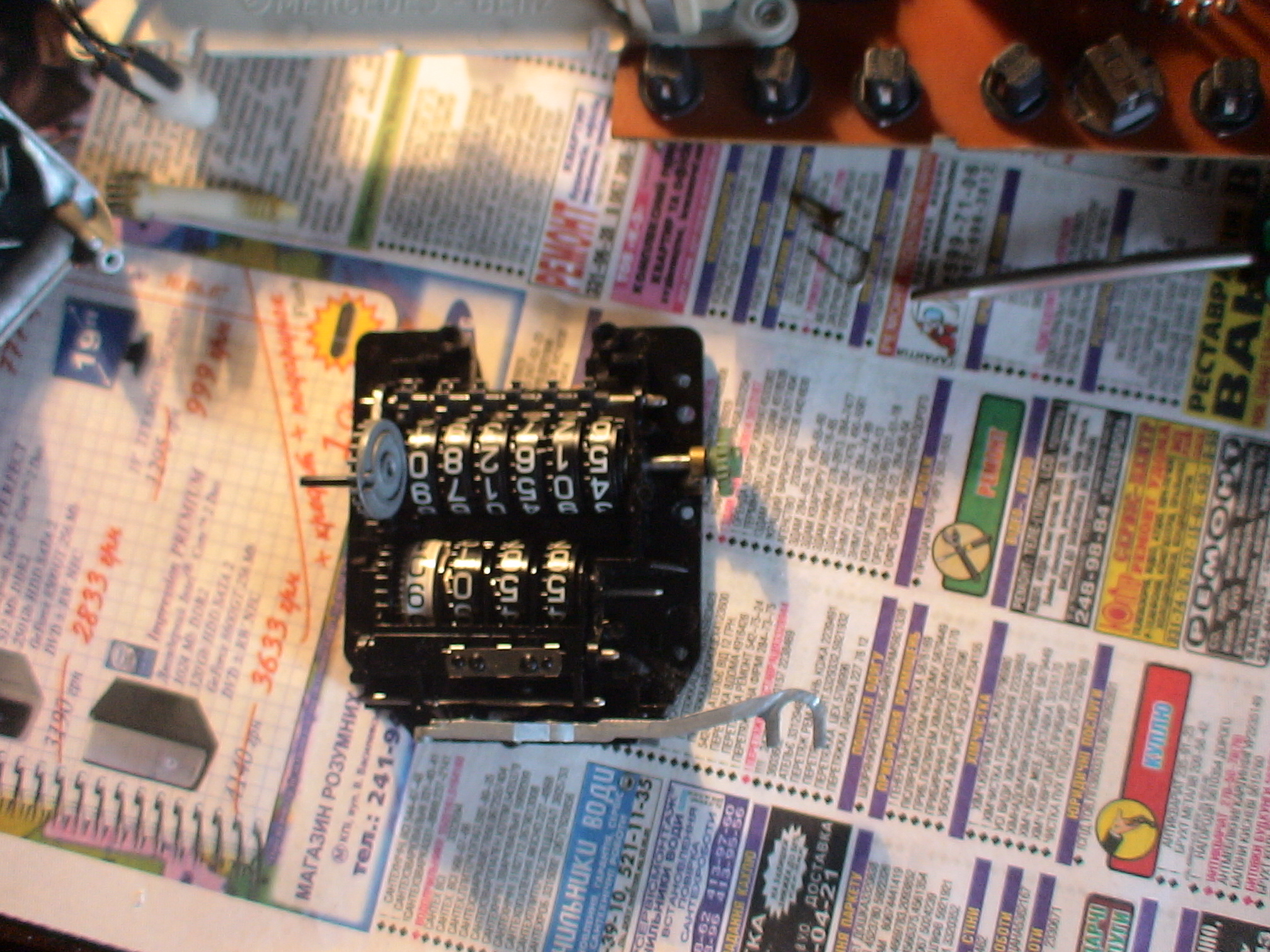

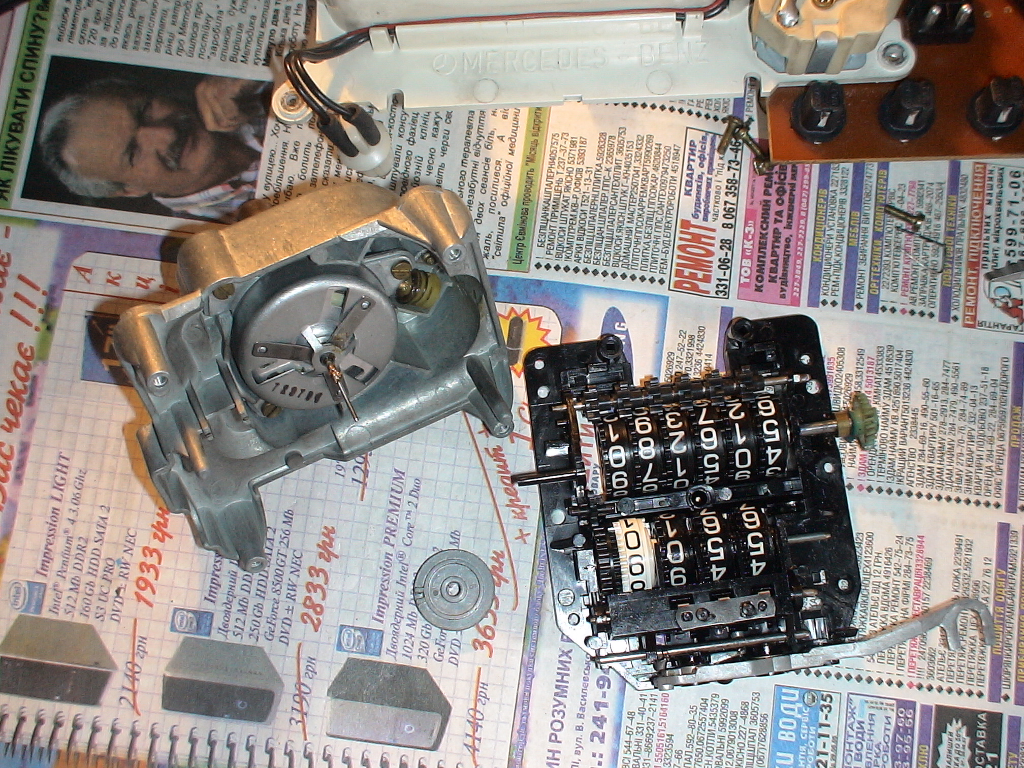

Моя проблема была в прскальзывании силуминовой шестерни на валу, зафиксировал АККУРАТНО! суперклеем.

#15 ОФФЛАЙН   Servaly
Servaly
  • Cообщений: 125
  • Город:Город-героище Харьков
Отправлено 05 December 2007 - 16:53
Господа, дико извиняюсь! Обещал отписаться о результатах, но результата так пока что и нет. Возникли обстоятельства, с учетом которых на ремонт не остается времени. Работа, блин... :bangheat:
Обязательно отпишусь, когда сделаю.
Ярик, спасибо за фото. Надеюсь поможет в ремонте.

#17 ОФФЛАЙН   Servaly
Servaly
  • Cообщений: 125
Отправлено 16 December 2007 - 05:12
Отписываюсь.
Силуминовая шестерня была разболтана.
Закрепил - все работает! :smile:
Всем спасибо!
