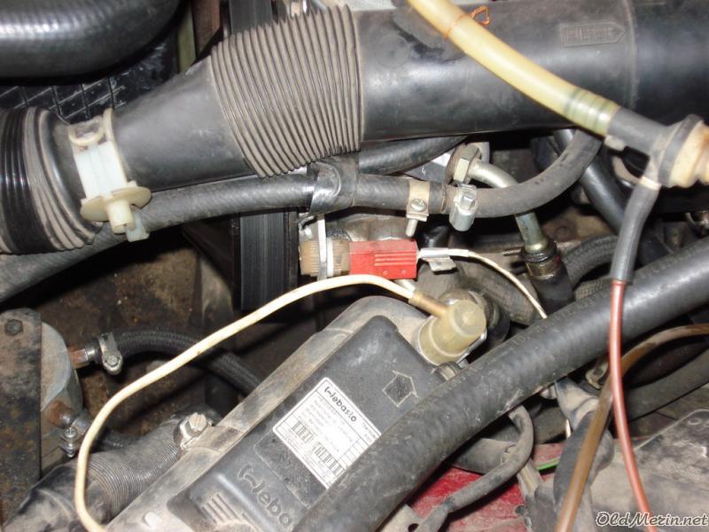

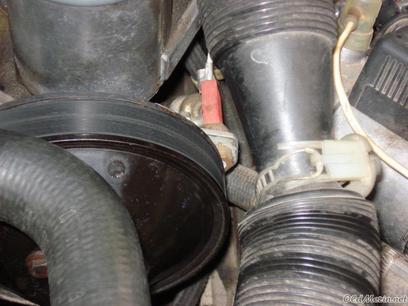

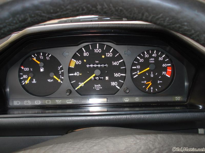

В одной из тем я раньше рассказывал как я ставил тахометор на 601 двигатель, но повтарюсь смотрите. Если что спрашивайте отвечу
Сам датчик
Прибор от бензиновой версии

rulia Деталей много ненадо, это сам тахометр (в моём случаи действительно с бензина ), датчик (я истользовал с какова-то станка но теоретически подойдёт и от ABS), 3 металлические пластинки наклееные на шкиф и провода чтоб это всё подключить
