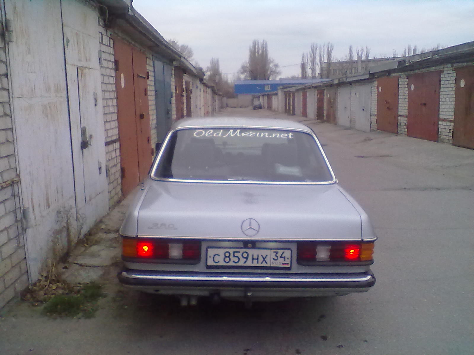

только вот есть одна проблема,я сразу не описал, со временем диоды умирают,я с ебея покупал сразу 2 комплекта ламп(300р за 4шт)
когда уже машину разобрал и не до фар стало,потихоньку поковырял инет и купил себе крэнк(или как там его)
вообщем квадратик с тремя ножками, чтобы больше 12в на диоды не летело,незнаю что получится,но потом попробую,так как такой вариант ходовых меня устраивает на 100%
в догонку понатыкал диодов везде в габариты,задний ход(на него тоже тыкая пальцем спрашивали -у тебя там ксенон чтоли? :gigi: )
лампы накаливания на заду только поворотники и 4 стопа
вот как горит подсветка номера и габариты на заду
за то что светодиоды умирают я уже писал выше(в грузовике ХО) я тоже стараюсь светодиоды везде тыкать-служать все равно лучше-свет мощнее,да и нагрузка на электросистему меньше!мурзик и так не отличается надежностью электрики.фары новые поставил DEPO,полез ставить ХО -разьемы для ламп оплавились немного от постоянно работающего света :bangheat: пришлось от старых перепаивать(это конечно не мерседеса проблема).в противотуманки поставил лампы в 122 кельвина и нагрузкой в 2 Вт,стоимость 100р за штуку,если даже прослужит полгода то не велика потеря поменяю!
