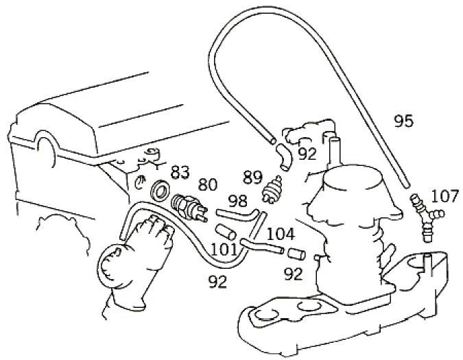

у ецл в трамлере стоит центробежный (невакумный) регулятор?
Вроде как нет.., по идее при подключении трамблёра с вакуумником к системе зажигания EZL центробежный регулятор надо бы заблокировать.
#22 ОФФЛАЙН   ArtiSt
ArtiSt
  • Cообщений: 482
Отправлено 27 April 2013 - 14:15
Нет, если вы оставляете комутатор EZL, то и подключаете на него все как есть(2 фишки, вакуум, и ДХ в вашем случае), вместо ДПКВ втыкаете провод с датчика холла трамблера (трамблер TSZ), на трамблер вакуум не подключаете.
Еще проще сказать:
Вместо ДПКВ и трамблера EZL ставите Трамблер TSZ ,а с него фишку втыкате в коммутатор EZL. Всё.

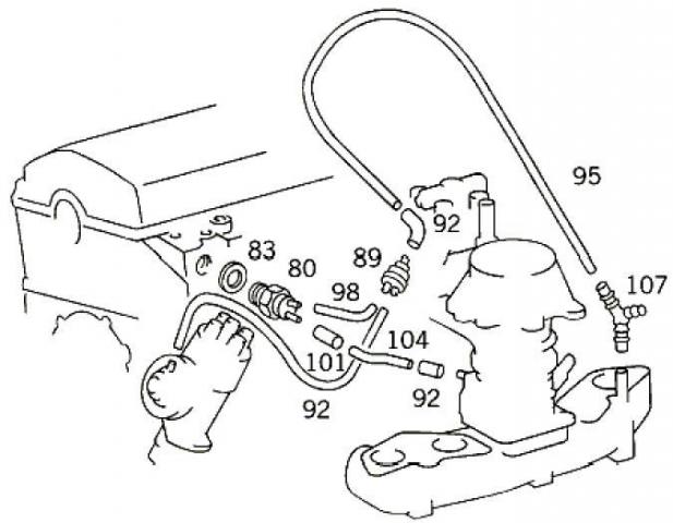

Вакуумная схема у меня подключена как здесь:
Я считаю, что если трамблер с вакуумным корректором, то он должен быть подключен. Соответственно на данный момент на коммутатор EZL у меня вакуум не подключен. Если подключаю вакуум на EZL, то появляется детонация. Вероятнее всего нет особого смысла менять коммутатор на TSZ.
