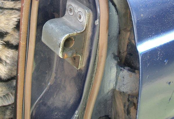

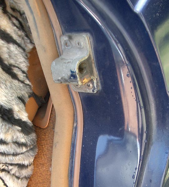

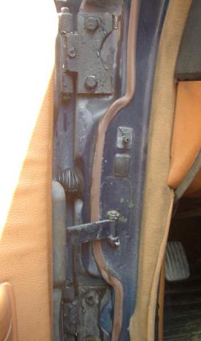

Клеил к кузову. Фотки сейчас недоступны (админ, гад, фотофайл заблокировал). В общем-то там просто: по периметру двери, в местах прилегания штатной резинки. А в багажнике (универсал) - по прилеганию внешнего края двери. Внизу - по порогу....
http://foto.mail.ru/mail/barboss216/
http://photofile.ru/...barbos/2647862/
Посмотри сам - где-то здесь должно быть видно на синем 123Т. (У меня эти сайты закрыты...).
Ну, если совсем не получится - через недельку сфоткаю отдельно.

Пробую приконнектить картинку....
Задняя дверка..

#10 ОФФЛАЙН   zloybarbos
zloybarbos
  • Cообщений: 356
  • Город:Msc
Отправлено 29 July 2007 - 20:17
Передняя дверка - центральная стойка...

#11 ОФФЛАЙН   zloybarbos
zloybarbos
  • Cообщений: 356
  • Город:Msc
Отправлено 29 July 2007 - 20:18
Передняя дверка - передняя стойка...
