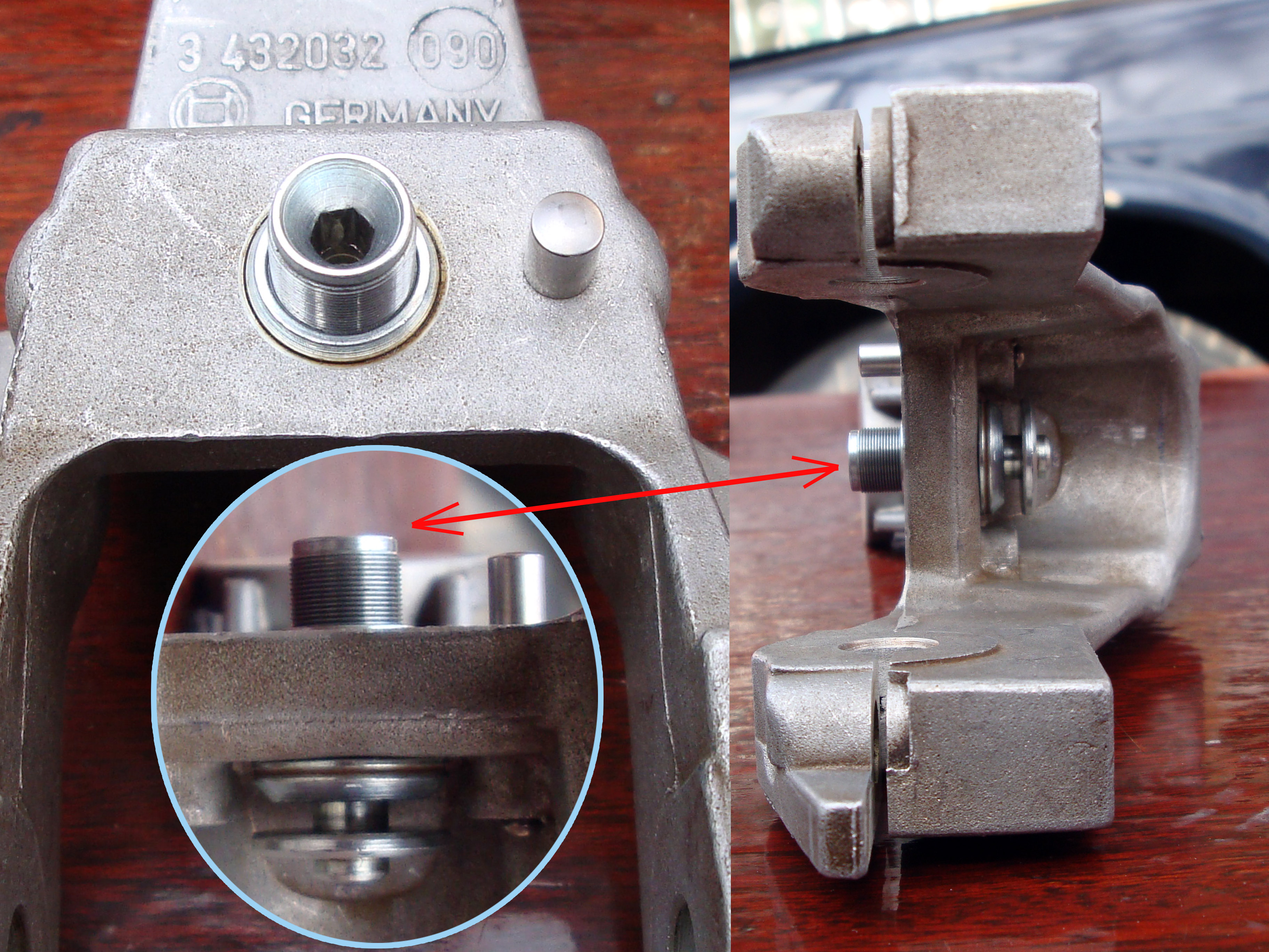

Попробуй при пуске, сняв воздухан, немного нажимать и поднимать тарелку дозатора рукой. Можно шприцом 10 кубовым прыснуть через иголку и резинку от дозатора немного бензина перед дроссельной-опять, один крутит, другой прыскает.двигатель по-любому схватит и заведется, быстро ловим, поднимая и опуская рукой тарелку положение более-менее стабильной работы, даем двигателю так немного прогреться, после этого подбираем винтом устойчивую работу.
Еще способ-нажимаем наполовину тарелку и слушаем форсунки. Должен быть характерный писк. Винтом добиваемся его появления. Далеше продуваем двигатель, сушим свечи, запускаем и подстраиваем.
Еще способ. Вынимаем одну форсунку, нажимаем тарелку чуть-чуть, винтом добиваемся появления брызг бензина.Далее все как выше.

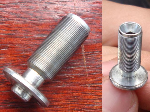

Теоретически винт можно закрутить до упора, однако иногда этого упора нет и он просто вываливается /особенно при выкручивании/. При реглировке на стартере винт нужно крутить слегка нажимая, а не вниз до упора... Вниз до упора никогда не заведешь...

Спроси друга сколько оборотов сделал и в какую сторону. Так можно было вернуть приблизительно.
Не думаю что, твой друг закрутил винт до упора. Тут очень много витков больше сорока. Удачи.
