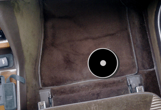

На днях разбирал приборку и заглянул как там себя "жи-би-эли" чувствуют:
Изображение.
Как и предполагалось, расстояние до воздуховода осталось около 1см.

Появилось немного времени, попробую сваять ящечки из фанеры (10ка наверное) с конфигурацией под воздуховоды, которые к ногам задних пассажиров. Корнелий Шнапс, какие динамики посоветуешь из 6,5" ? Бюджет... Скажем до 500$ за пару. И надо ли чем обработать дерево?
Сообщение отредактировал gansik: 20 February 2011 - 21:04
#46 ОФФЛАЙН   gafton
gafton
  • Cообщений: 1873
  • Город:Russia
Отправлено 23 February 2011 - 14:10
Как понял, помониторив просторы, ящичный мидбас проблемка еще та! Динамики с низкой механической добротностью Qts не более 0,5! В продаже в основном дверные (по сути "фришки"), которые в ящике просто станут "бубнилками".
Померив итак и эдак, излазив салон чуть ли не вверх ногами с рулеткой, насчитал максимально возможный объем предполагаемых конструкций ящиков 8 литров и то с натяжкой. Глубина посадки динамика макс 55мм, нужно еще место на доворот, т.е. чем меньше тем лучше. Хотя возможно перед креплений сидений чуть приподнять, подложив проставочные шайбы, чтобы не ограничивать их функциональность - движение в нижнем положении вперед - назад не цепляясь за динамик. Под самим сиденьем делать нечего, места там нет.
По моим подсчетам пол поднимется максимум на 5см плюс коврик. Нужно еще проверить как 45й размер правой будет манипулировать между педалями "газ" и "тормоз". :biggrin:
В общем, нужны динамики а потом дело за ящиками.
