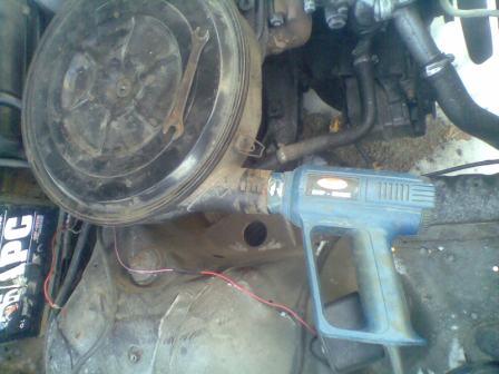

Вытаскивают воздушный фильтр, нагревают феном, заводят.
типа факельной свечи, прикольно. И что, работает?
Спрашивал - говорят помогает.

Отправлено 01 December 2011 - 18:24
говорят помогает.
Точно помогает - проверено. Один наш форумчанин рассказывал как подсунул вместо фена горящий факел, при этом у него не работала глушилка. Двигатель завёлся бодро, при этом всосав в себя пламя, и загорелся воздушный фильтр. Пока он нашёл как заглушить мотор и сбить огонь чуть не спалил машину.... :rolleyes:
Так что фен безопаснее.
