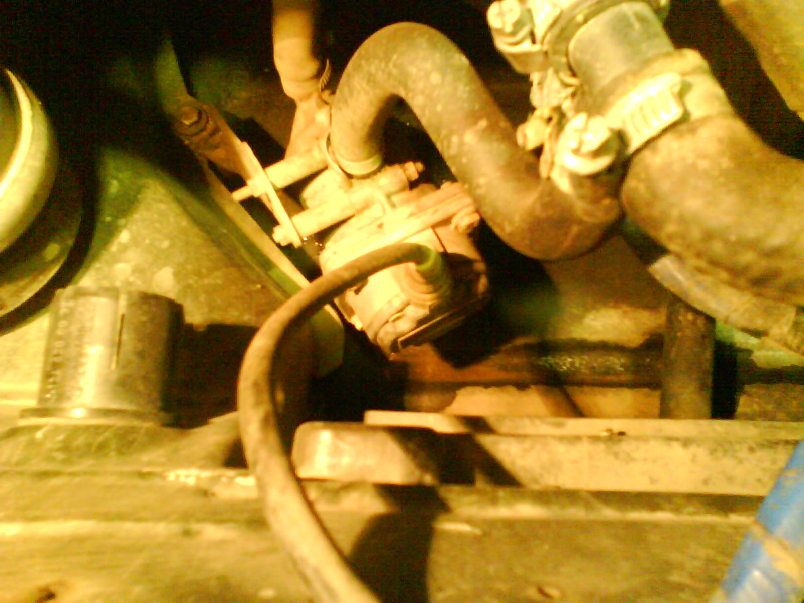

Собственно, хочется у бывалых мерсодизелистов узнать, чем они помогают своим моторам заводиться в лютые морозы?
Я только летом купил, на машине никаких приблуд "зимних" не было. Пока только поставил подогрев тосола, электрический насос и возможность подать на стартер 24В вместо 12.
Хватит?)
П.с. машин рабочий, не хочется в одно прекрасное утро звонить и говорить, что я сегодня "того"..

подогрев тосола хорошо если машина стоит в гараже или рядом есть 220в,но эта процедура не 5 мин. Для начала померяй компрессию чтобы знать к чему готовиться. А что за эл.насос?
Эл.насос в пару к подогревателю тосола - у меня он некий "Северс-М" и тосол циркулирует слабовато сам. Приходится гонять принудительно вот этим электрическим насосом. 220В есть, машина стоит во дворе ( в гараж не входит, к сожалению )
как подключен?
у меня "некий Северс-М" :mrgreen: греет нормально и без насоса

этим
Тройник стоит на пути от двигателя к печке?
У меня так сделано - из ГБЦ выходит патрубок на печку - вот туда я поставил тройник. Внизу, в районе лап (к двигателю) нагреватель стоит. С правой стороны блока из заглушки (под коллектором которая) выведен патрубок "на подачу" в нагреватель так сказать) Из нагревателя идёт в тройник.

Отправлено 13 November 2011 - 23:45
горячая из грелки в корпус термостата
холодная из головки (выход на печку)
больше фоток
тута http://w202club.com/...ic.php?id=16074
не отключается пока не нагреет, постоянно "шумит"

Отправлено 13 November 2011 - 23:54
больше фоток
Хм, вон оно как. Получается, наоборот сделано. А в термостат - тоже тройник? Т.е. их два?
А у меня без насоса пошумит - и выключится. Через минуту опять начнёт. И так бесконечно. Двигатель еле-греется.
у термостата (из набора) и на выходе на печку (оригинальный :redface: )
это не есть хорошо
