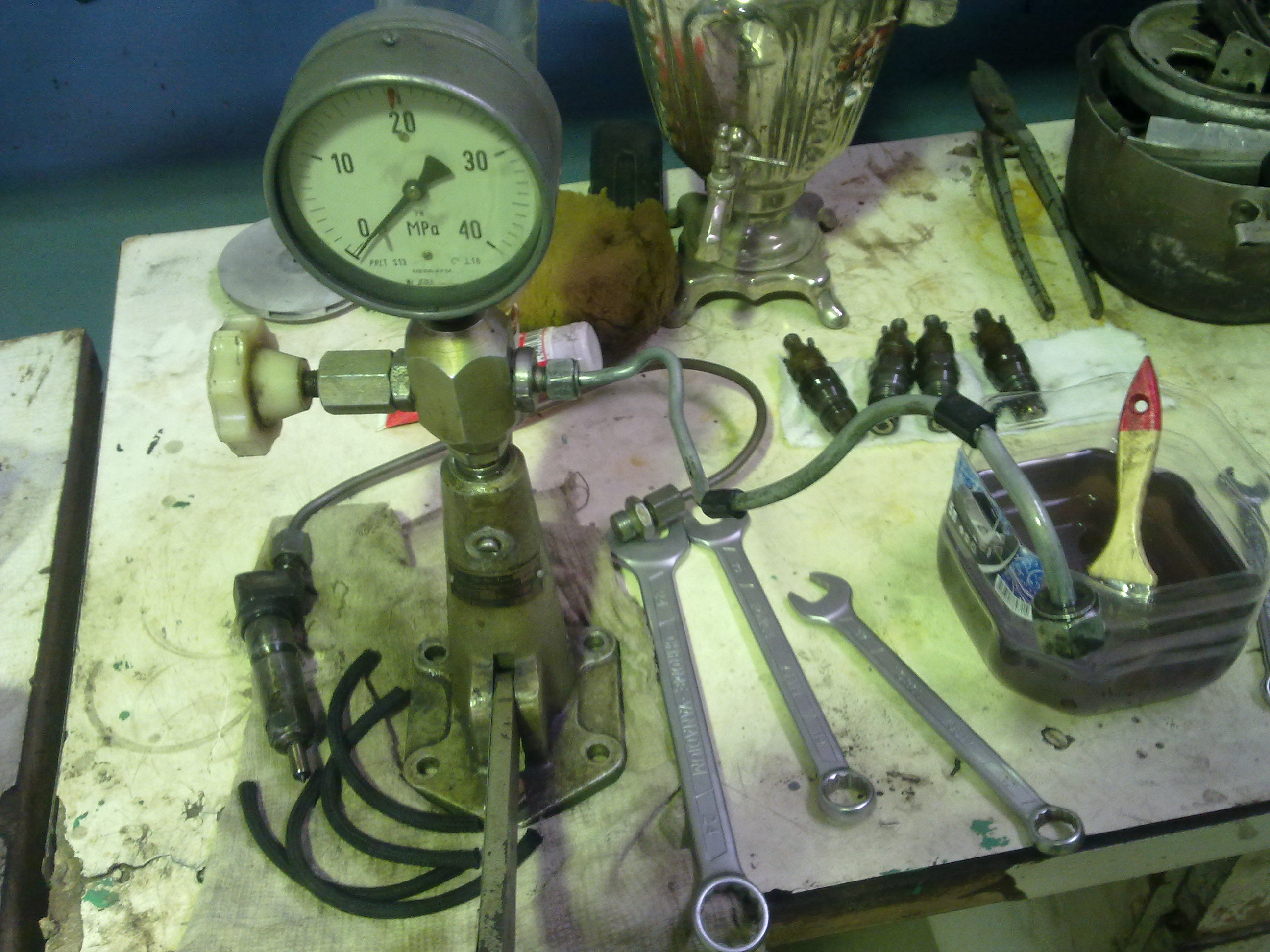

если есть стенд для опрессовки по давлению- почему бы нет!
http://www.oldmerin....howtopic=103666 - в фотоотчетах пошагово
+головка на 27 высокая
регулировочные шайбы оставлял те же, вторая замена а давление всегда одинаковое. правда и распылители одной модели

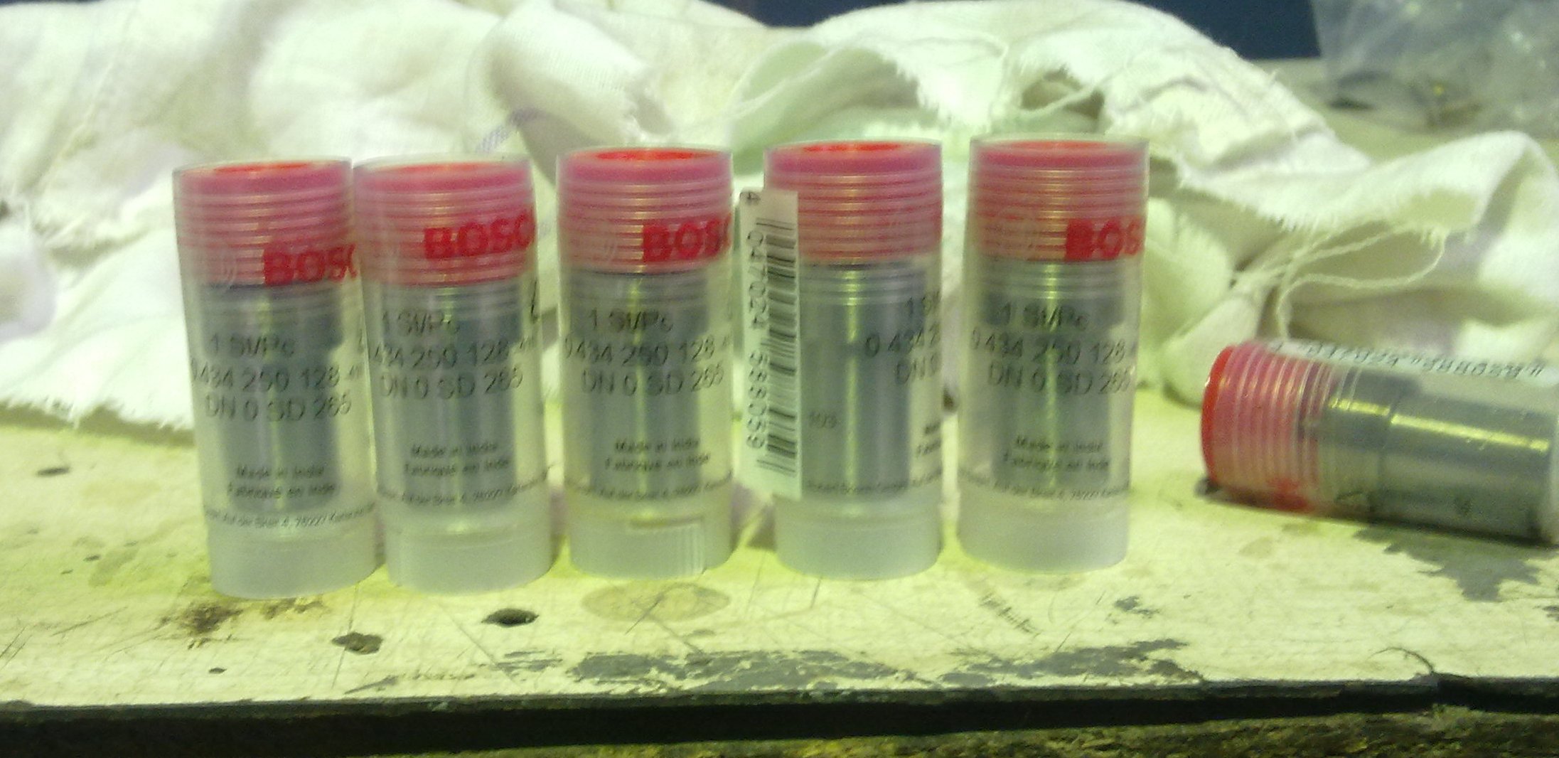

У меня 603 двиг....... как подобрать,
если обычный 603912, то бош 0434250128
