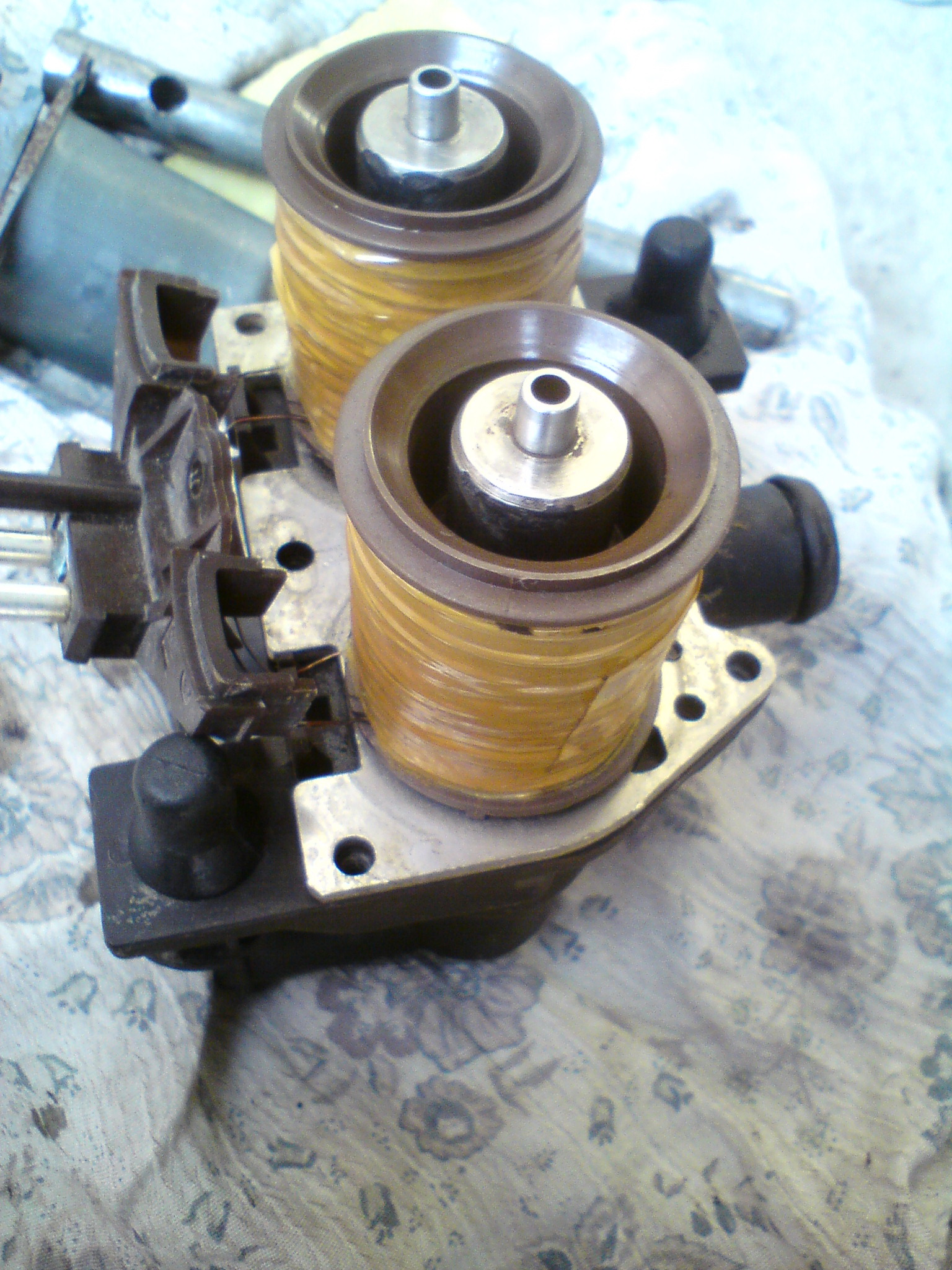

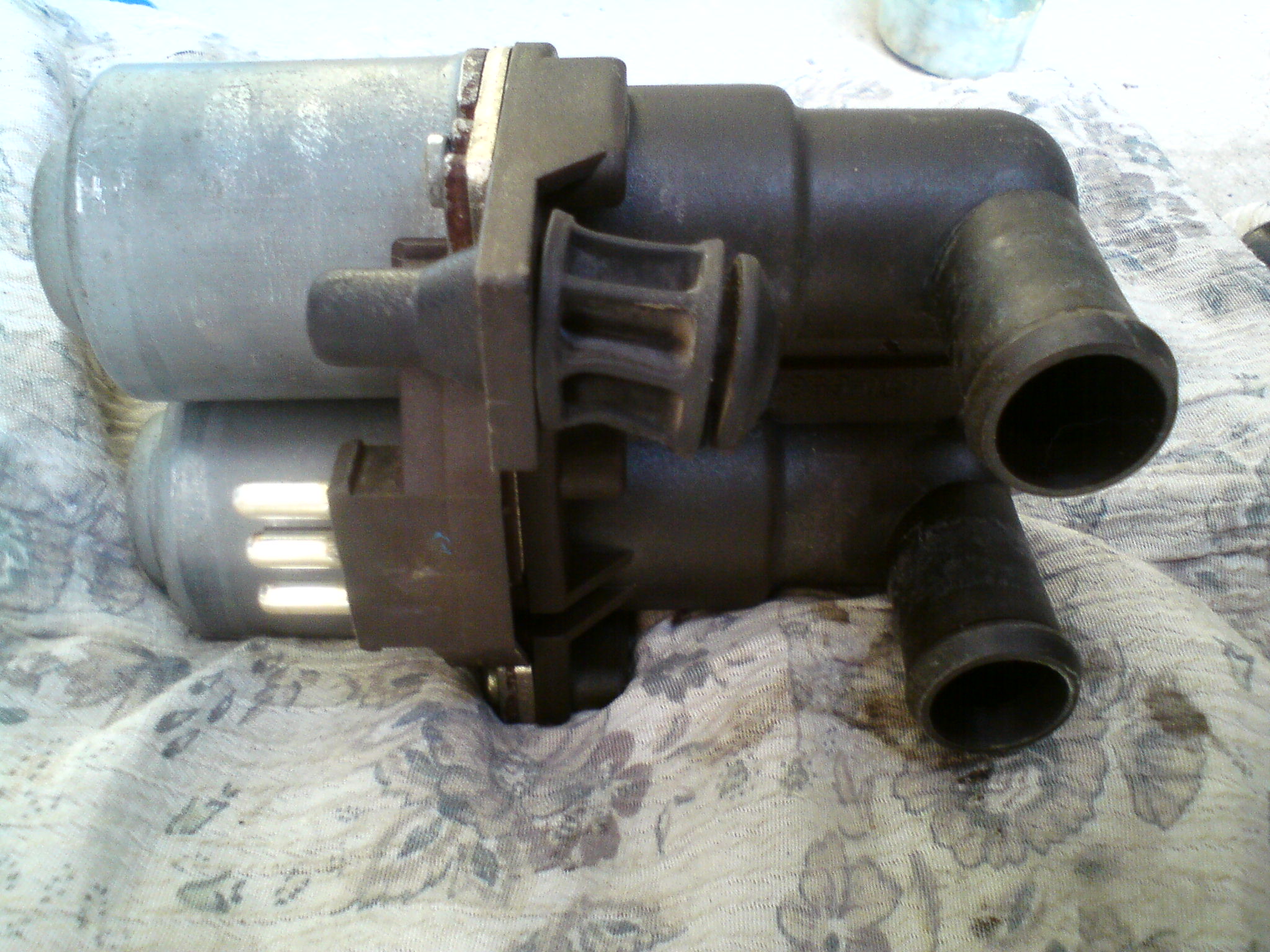

1. Снимаем клапан с машины(охл.жид. вытекает совсем немного):

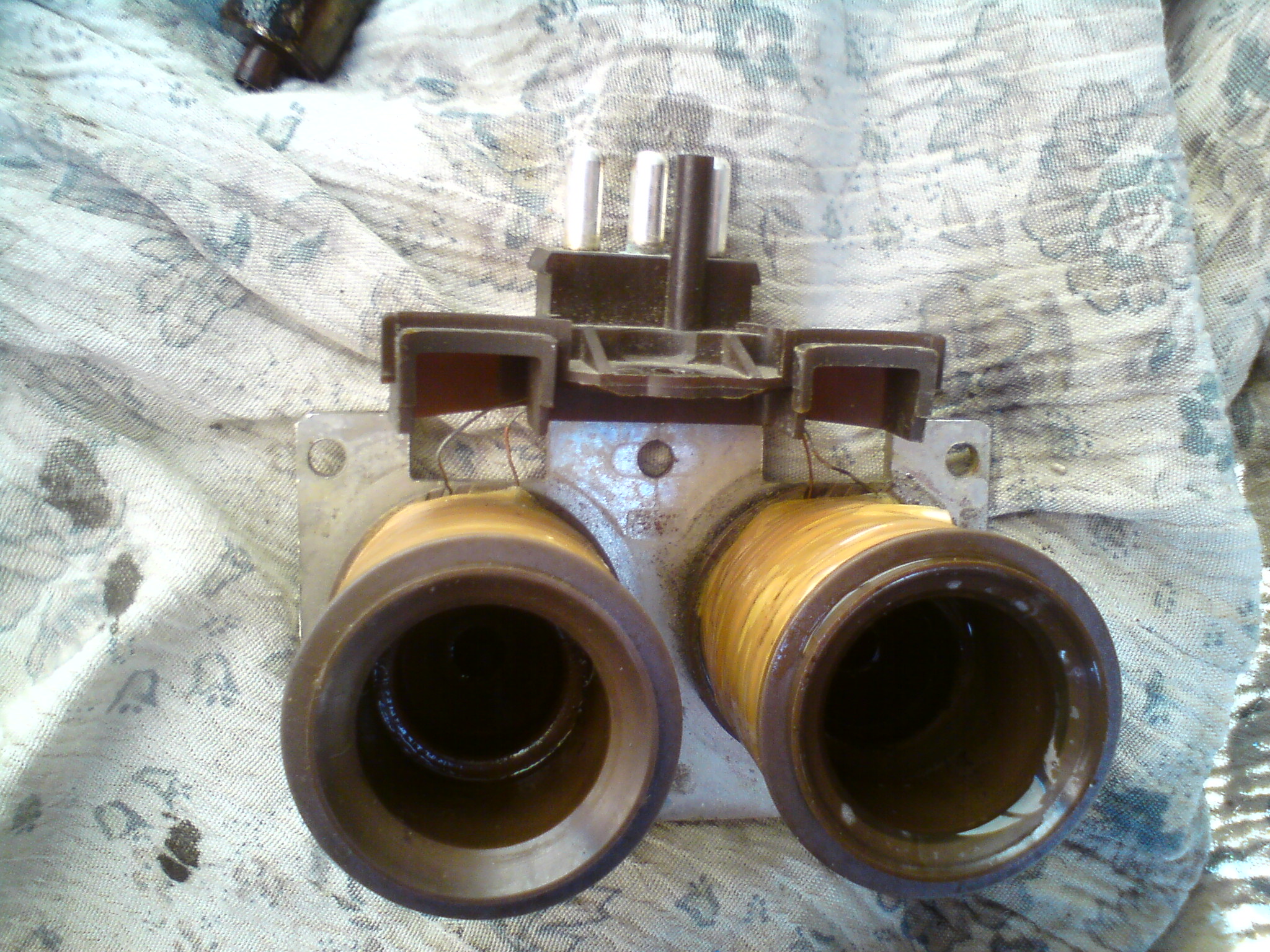

2. Аккуратно откручиваем и снимаем обе крышки с клапанов, так что бы проводки идущие на разьем не порвались!!!

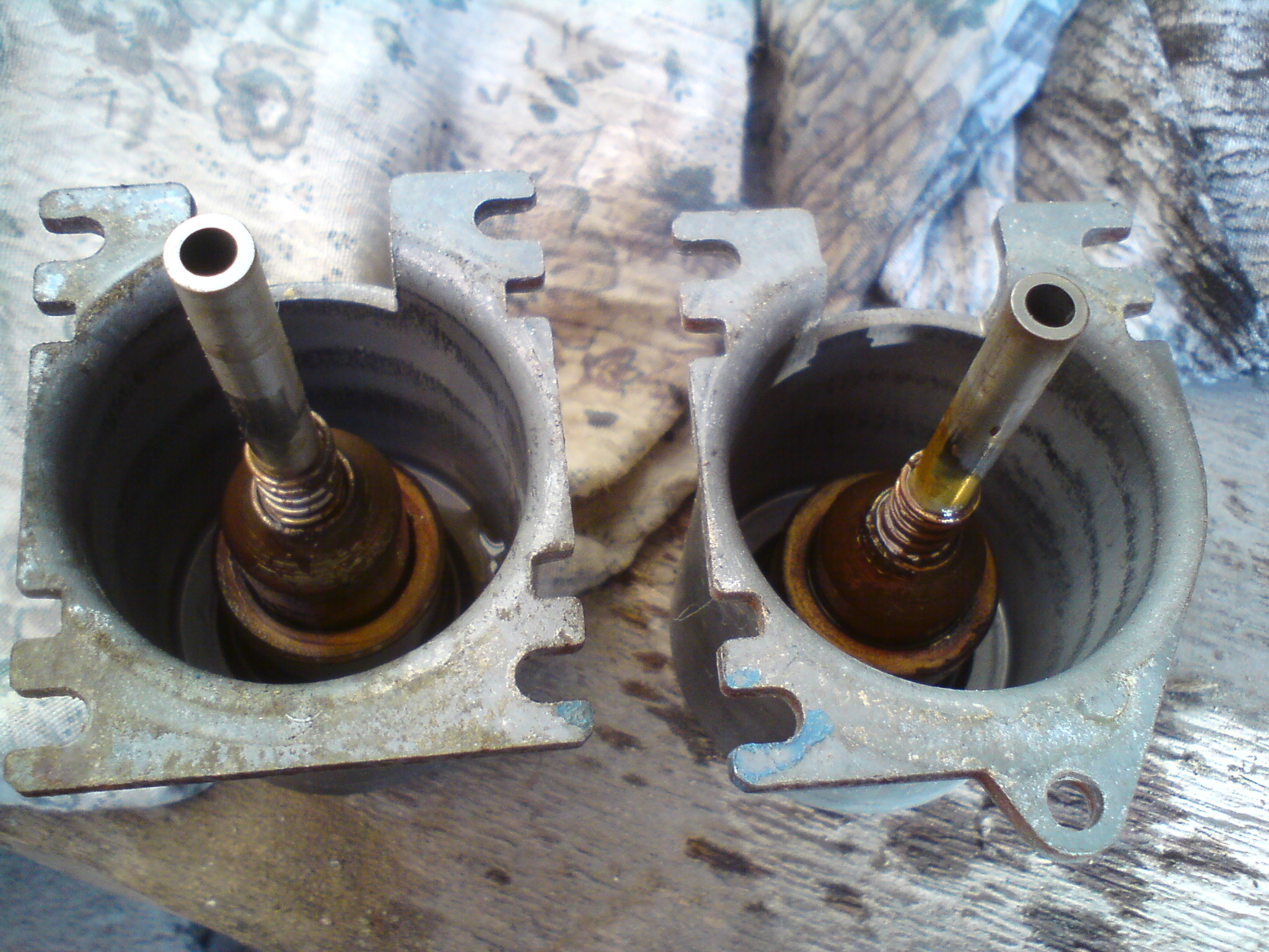

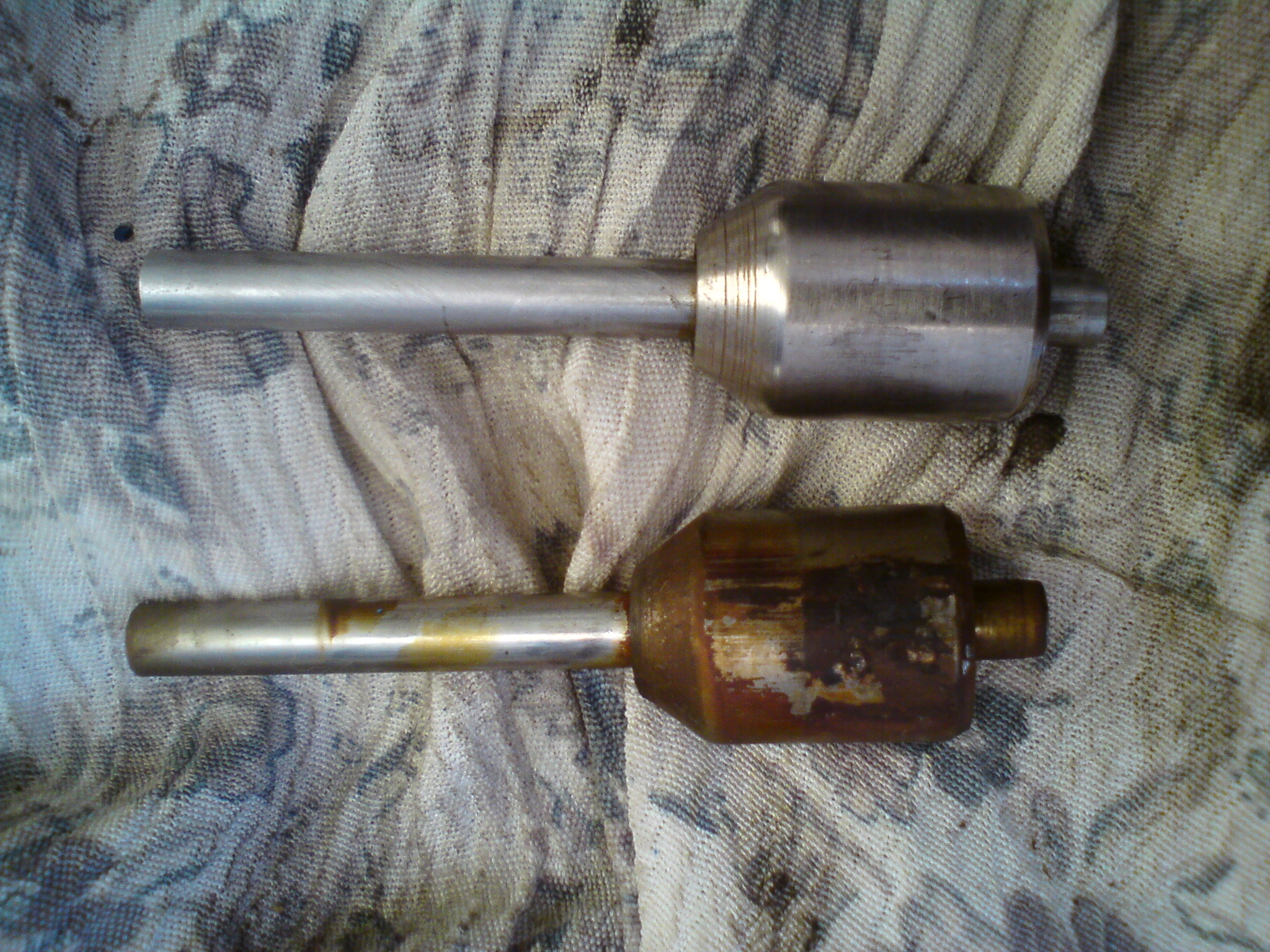

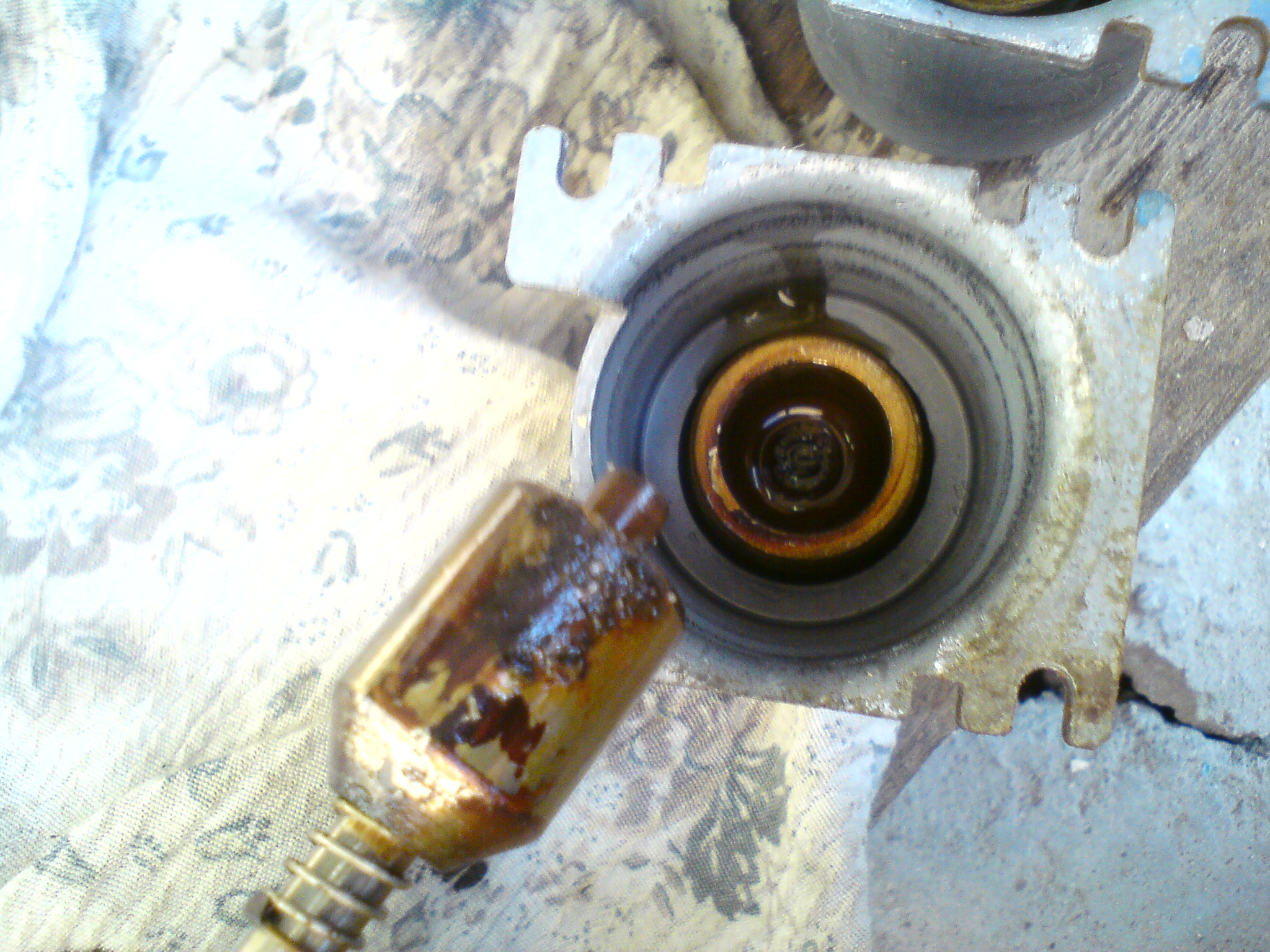

3. Разбираем дальше и все чистим (зачищал очень мелкой наждачкой). Внизу на рисунке видно в каком состоянии находится вся система.
