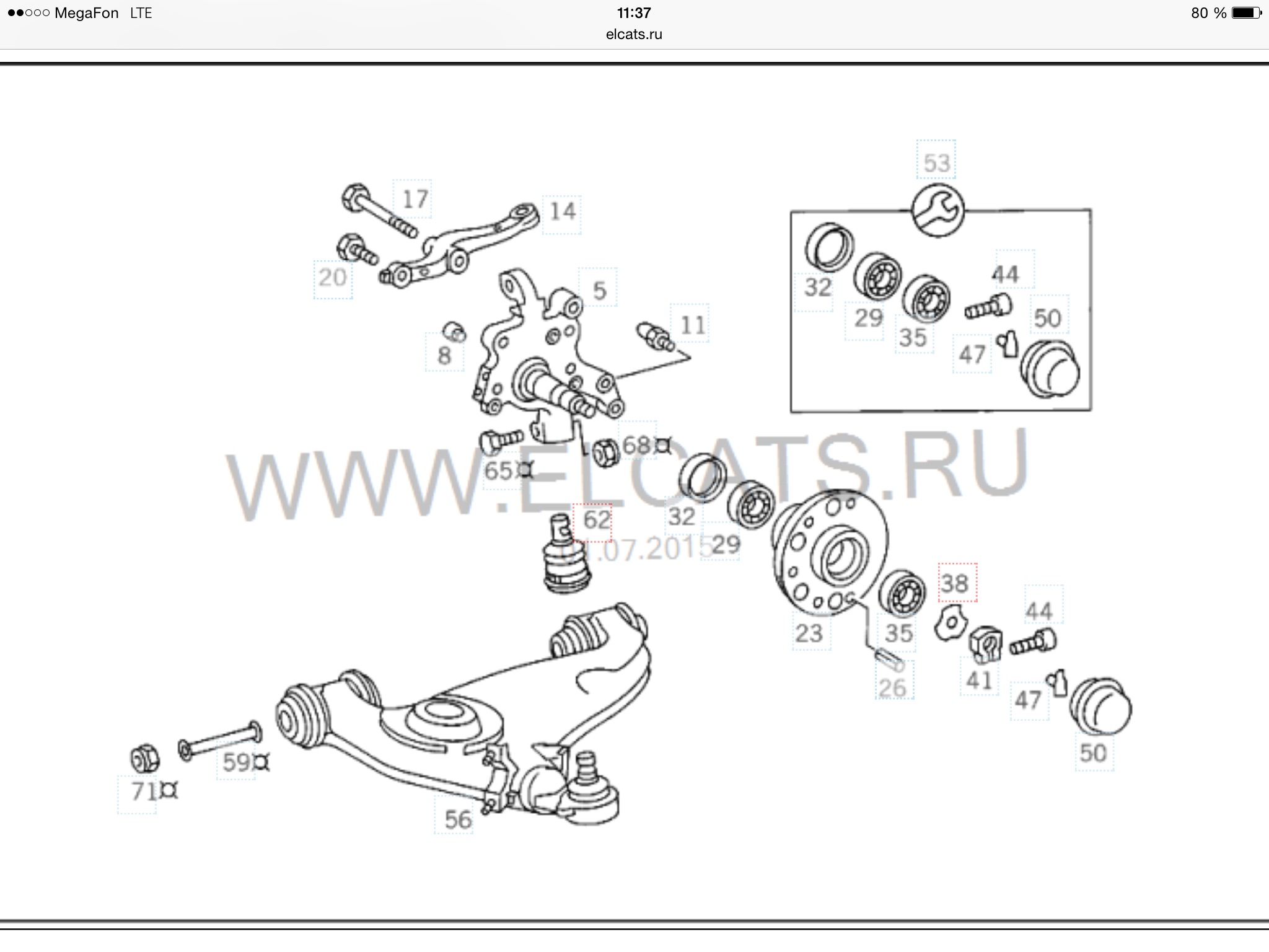

Посмотрите на ограничители поворота, на фото номер 11.
Если пластик разрушен, будет скрипеть в движении при вывернутом руле до крайнего положения.
Деталь копеечная.
Удачи!

О спасибо!!! Где то лазил и встретил это но не обратил особого внимания...Будем посматреть... :rolleyes:

О у меня такое же, уже собирался шаровые менять, хотя они не люфтят. Спасибо за инфу

Та фигня и у меня :redface: После замены колодок стало скрежетать....теперь я понял. Спасибо :applause:

и у меня было такое. протерлись колпачки, ну я на время тупо пробки надел какието :mrgreen: 1,5 откатал, пока нормальные не поставил.
и еще кто будет туда лахать гляньте на площадку где он елозит, бывает там металлом натирает задиры, и их нужно убрать, ато пластик быстро сточит :mrgreen:

я одел капроновые колпачки и езжу уже год,полет нормальный,вчера залез под машину ,посмотрел,все целое!
