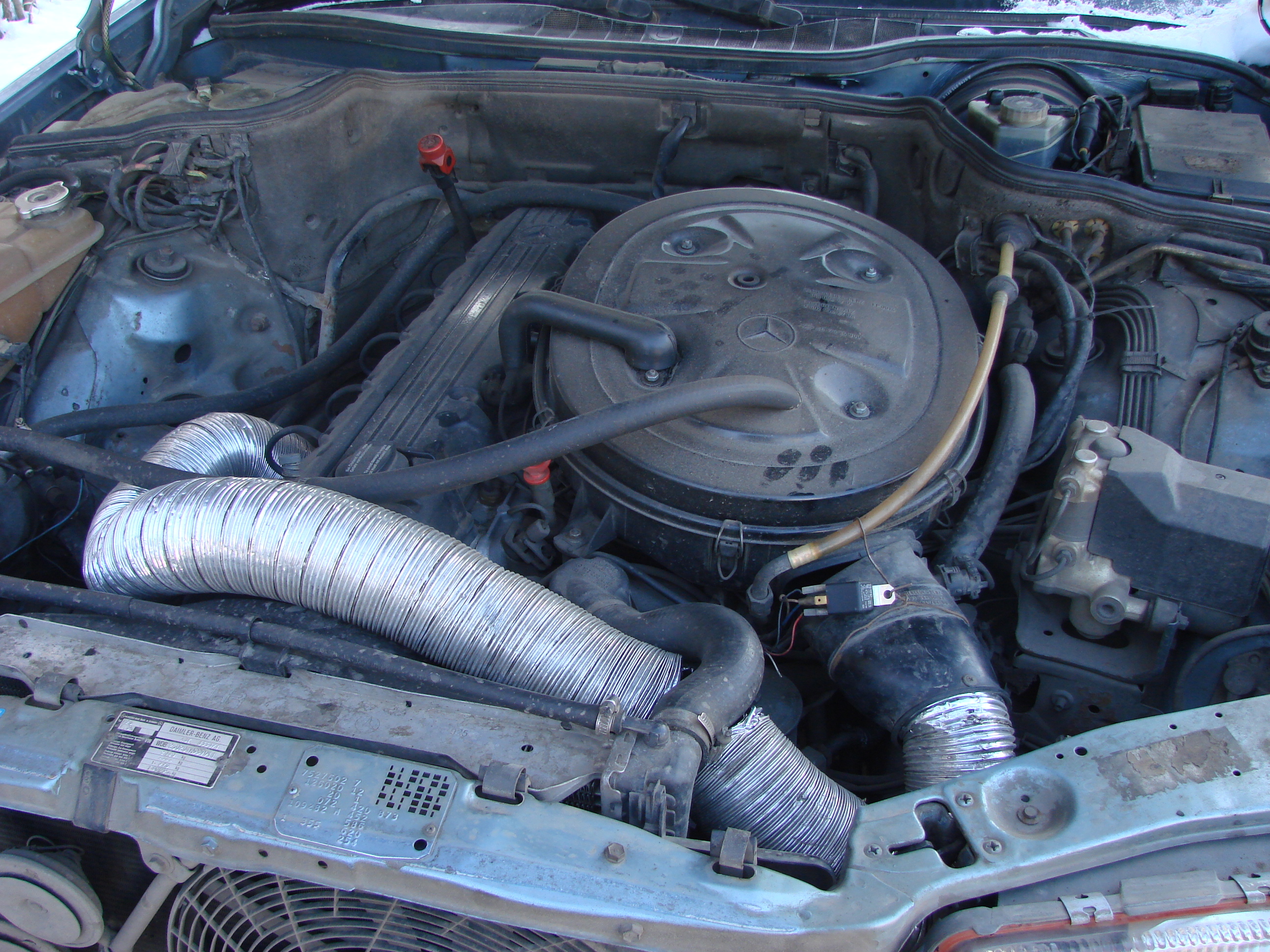

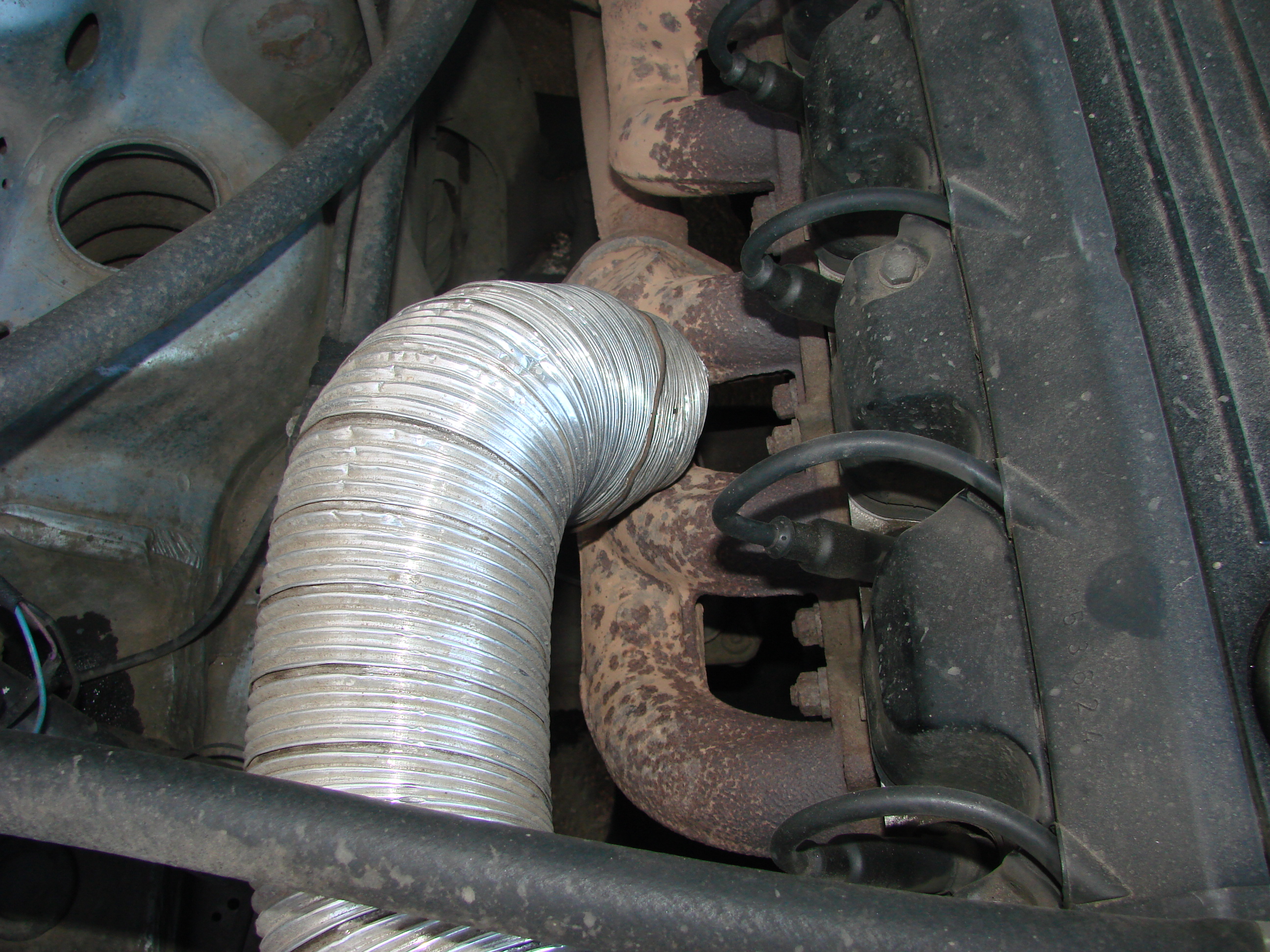

Была такая проблема, ниже -15 градусов прогревалась и глохла, повторно заводилась через минут сорок, проблема решилась следующим образом. Установил гофрированную трубу с одной стороны на воздухозаборник воздушного фильтра, а другой стороной к выпускному колектору, от колектора воздух подогревается и поступает в мотор (как у жигулей зимний режим), больше такая проблема не проявлялась.

я понял о чём ты говоришь - только вот не пойму как ты это сделал - там же не предусмотрен патрубок для подогрева как у жегулей --- как это сделать ? можешь скинуть фото ?

фото скину завтра, ничего сложного нет, спец. приспособлений не требуется, только гофрированная труба, я использовал вентиляционную аллюминиевую диаметром 80 мм покупал на рынке рублей за 60

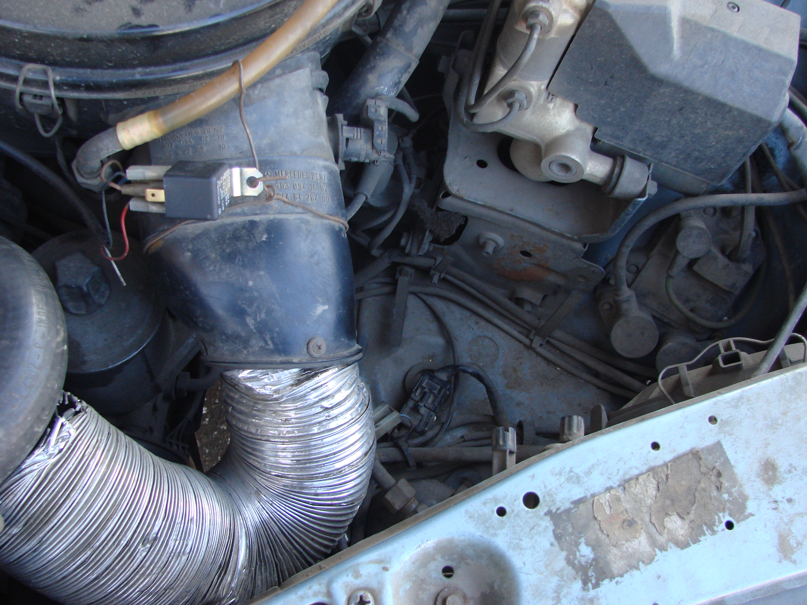

Отправлено 17 December 2009 - 15:02
так езжу третью зиму, каждый день.

А если мотор 6 цилиндровый и там места мало, то можно как то по другому эту трубу прокинуть? У меня тоже такая проблема, если на улице ниже чем -25, то двигатель при понижении оборотов хлопает и может заглохнуть. Хотя если ездить тихонько, то не глохнет, хотя не факт иногда и глох!
Я сделал точно также,всё замечательно работает :super:
Кстати,а что за датчик у тебя на там самодельным способ приделан?! :confused:

[quote name='Murz190'
[/quote]
+1 Тока не датчик, а релюха какая-то?

Это попытка заменить вискомуфту, электровентилятором, как начальный вариант.
