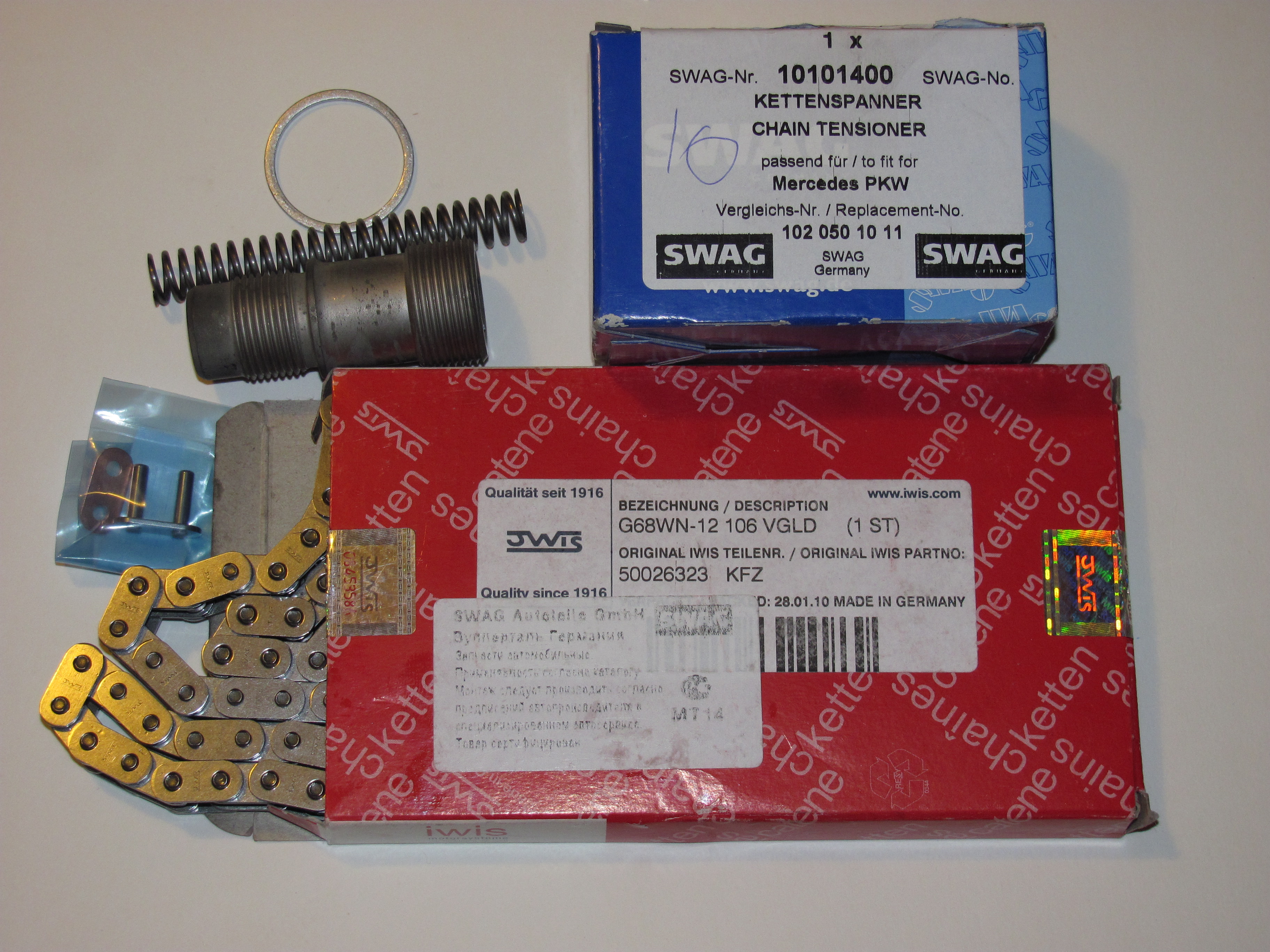

___.JPG Почитал я тут и чтобы мотор не поимел меня купил вчера цепь и натяжник на 102 мотор .если фото загрузилось то будет даже картинка.

А вот такой вопрос, должен ли быть на моторе m102.920 в натяжителе цепи металический шарик 7-10мм?
Когда только взял свой 123-тий, обратился к знакомому механнику. Принес ему цепь, успокоители, натяжитель. Стали ставить.
А он мне - где шарик? Должен быть шарик! Потерял! Говорит... А я помню что его небыло.
Нашел какой-то другой, может вообще от 123 мотора, поставил мне.
Это смертельно? :confused:
W123 200 M102.920 Stromberg 175CDT КПП 716.211 1983г.
W126 560SE M117.968 - Сплю и вижу...
в моём нету . туда его и впереть некуда.
Впёрли... между пружиной и тем что ​давит на направляющую цепи.
Усилие передается давлением масла, так что надеюсь это не критично.
