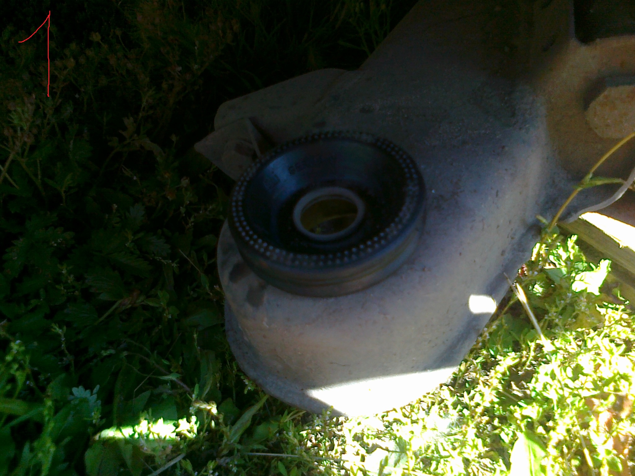

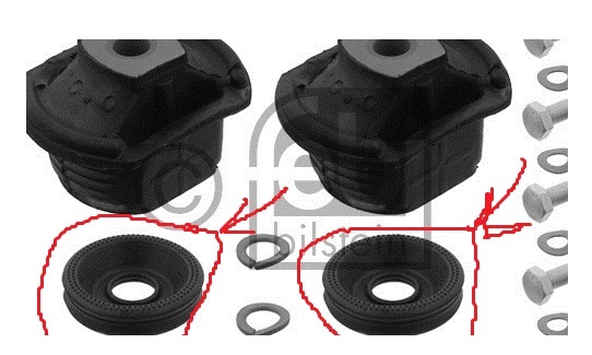

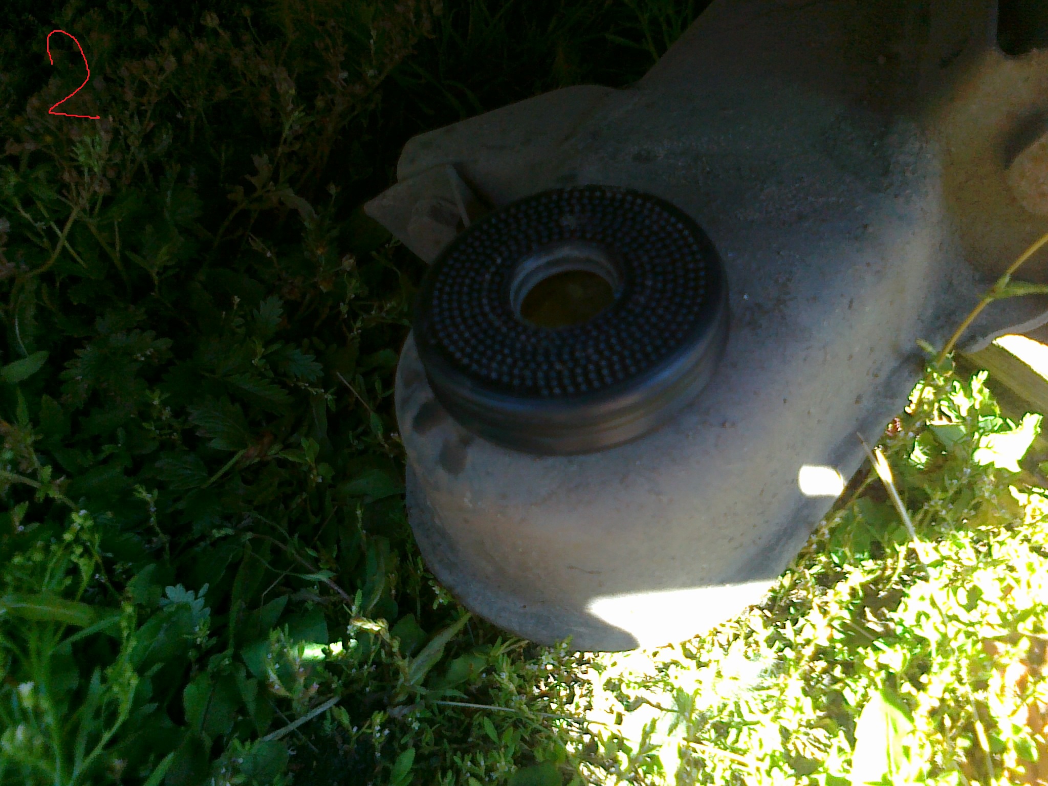

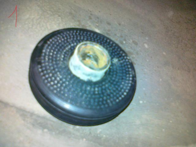

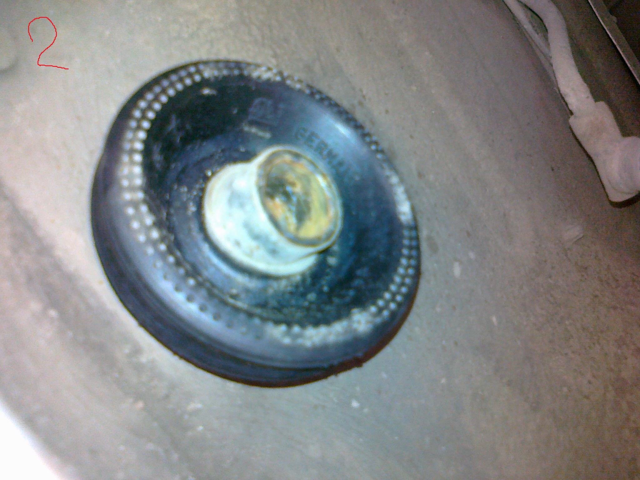

куда эти резинки ставить? родные подушки без них стояли...
W123 , M102 230E , K-Jet, 4РКПП , 1983 г.в.
#38 ОФФЛАЙН   sheremet
Отправлено 12 August 2014 - 09:34
сверху между кузовом и подушкой.
#39 ОФФЛАЙН   MePiH
MePiH
  • Cообщений: 42
  • Город:Алтай
    w123
Отправлено 12 August 2014 - 09:57
между кузовом и рычагом получается? как правильно? какую роль они играют вообще?
