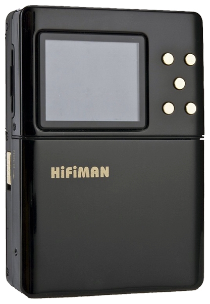

Сам задумываюсь о возможности прослушивания FLAC в машине, особенно формата 24/96 т.к. его на болванку не закатаешь.
Вот кстати интересная вещица для этих целей:
Заявленные производителем характеристики плеера:
Модульная конструкция: отсек для модуля усилителя (GanQi Bay) и отсек для литий-полимерной батареи с напряжением 14.8 В.
Память: карта SDHC
Регулировка громкости: аналоговый аттенюатор ALPS
Функциональность ЦАП: коаксиальный вход (поддержка частот дискретизации 44.1 кГц при разрядности 16 бит и 96 кГц при разрядности 24 бит), USB-вход (поддержка частоты дискретизации 48 кГц при разрядности 16 бит)
Чип ЦАП: Burr-Brown PCM1704, буферный операционный усилитель OPA627
Масса: около 260 граммов (плеер), около 2 кг (вместе с упаковкой и аксессуарами)
Выходы: выход на наушники, линейный выход
Время работы с комплектной батареей: от 7 до 8 часов, в зависимости от используемой платы усилителя для наушников
Зарядное устройство: внешний блок питания совмещён с зарядным устройством, аппарат может воспроизводить звук во время зарядки
Поддерживаемые форматы
APE: поддерживаются типы сжатия Fast, Normal, High
AAC: битрейт от 16 до 320 килобит в секунду
FLAC: частоты дискретизации 44.1 кГц (при разрядности 16 бит) и 96 кГц (при разрядности 24 бита)
WMA: битрейт от 8 до 355 килобит в секунду
OGG: настройки уровня сжатия от Quality 0 до Quality 10
WAV: PCM, MS-ADPCM, IMA-ADPCM
MP3: поддерживаются постоянный и переменный битрейты от 8 до 320 килобит в секунду.
Надо бы поизучать.
