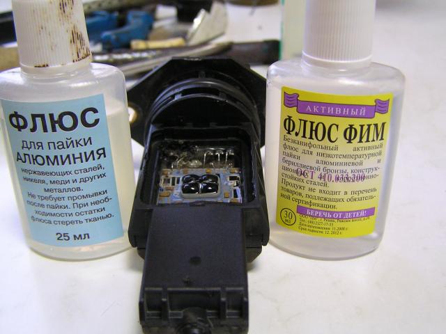

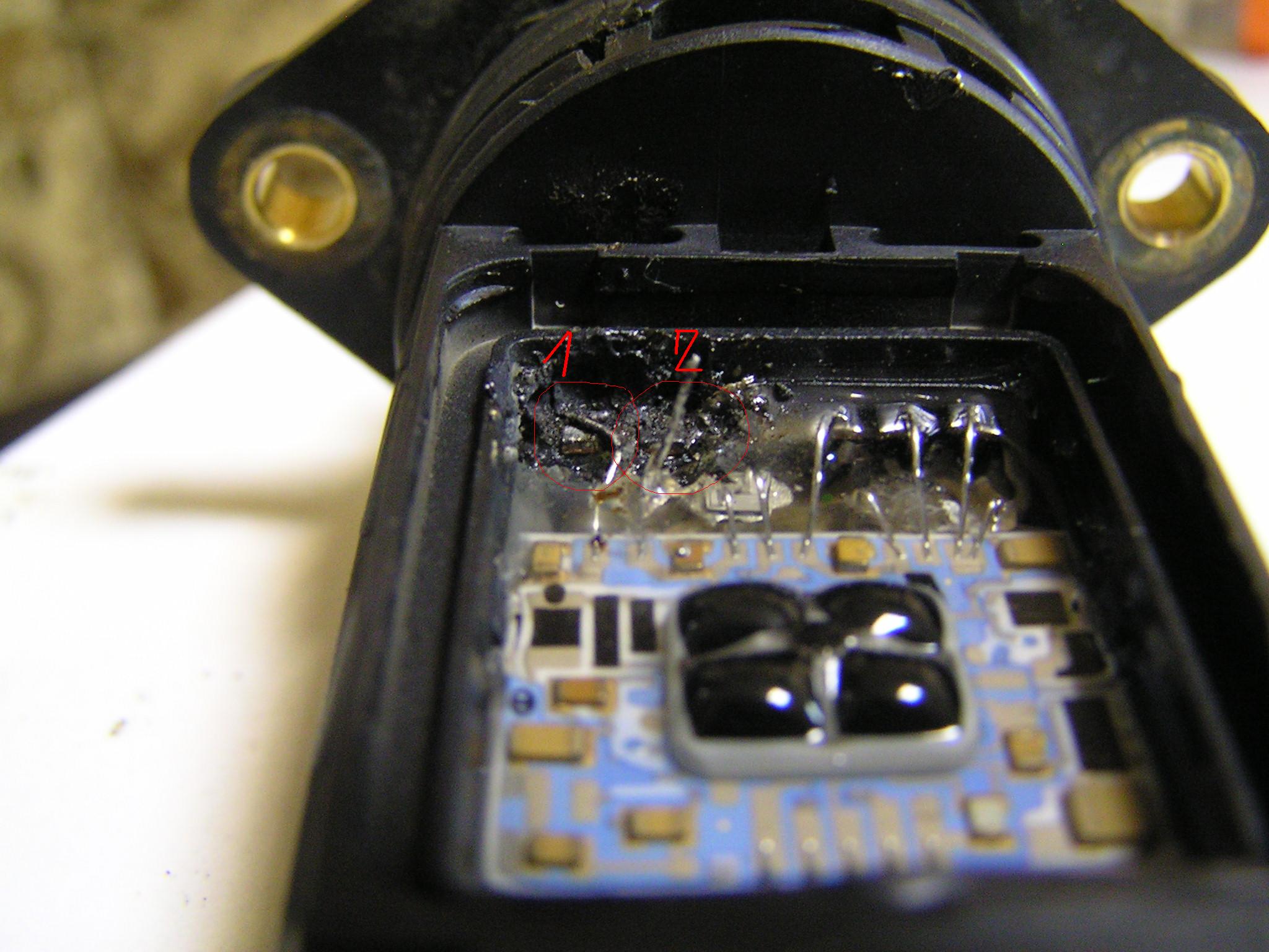

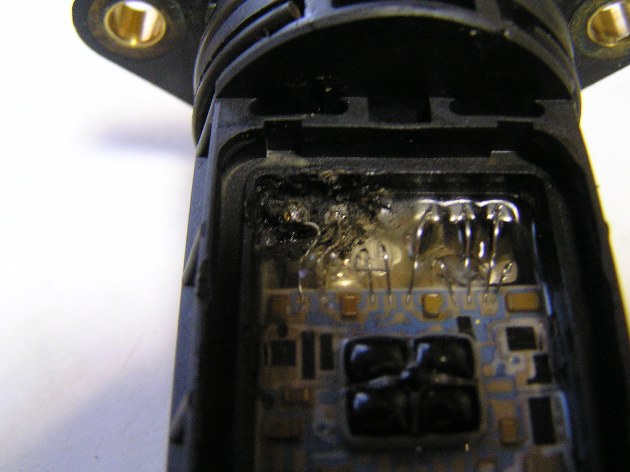

Подскажите чем при паять контакты ? Паяльники 25 и 40 ватт не берут, олово с паяльной кислотой не липнет. Обработка спиртом, ацетоном, зачистка не помогают. Если присмотреться к соседним выводам, такое ощущение что они праваренны ??? Кто в пайке силён, выручайте.
Собственно почему полез:
Ошибка 10 - нет питания (массы)
Постучишь по корпусу и какоето время ошибка уходит.
Поскольку дачик всё равно менять - вскрыл.

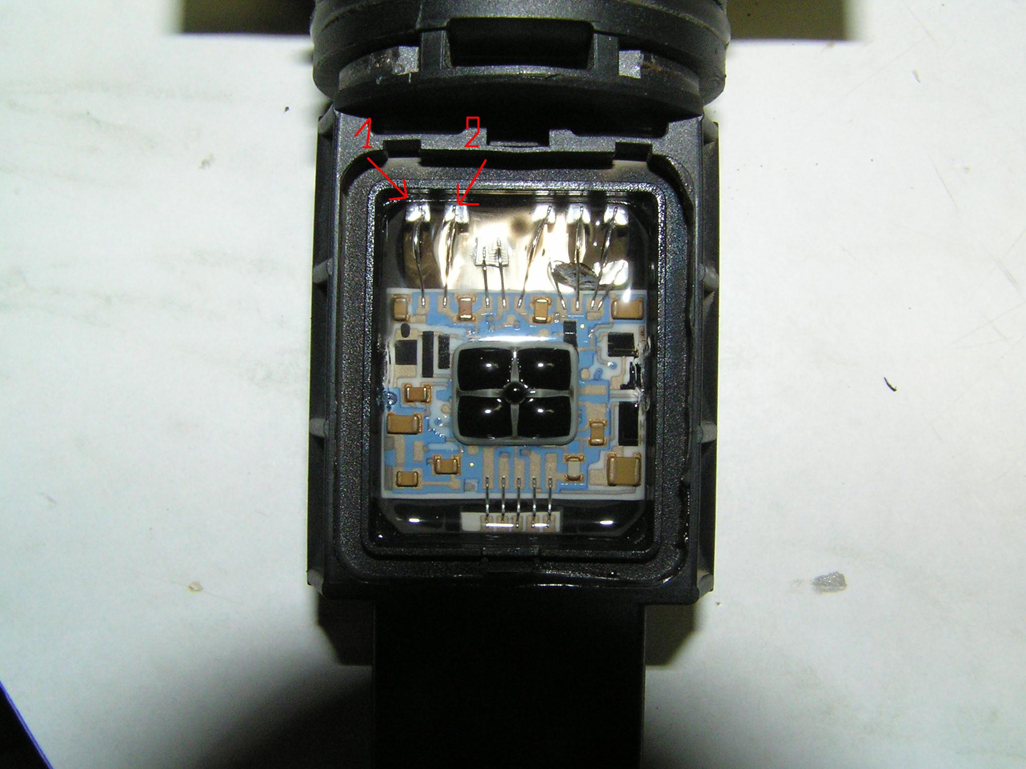

Обнаружился плохой контакт на ножках 1 и 2 (нумерация соответствует нумерации на штекере)
соответственно:
1 - питание +12В
2- сигнал + от ХФМ мозгу.
Если смогу припаять дачик заработает как должен. Насколько понял нагрев и вибрация нарушали контакт (сначала проверил мультиметром, потом легко отодвинул иглой от контактов - пайка там не держала, остальные впорядке). Силикон акуратно удалил для получения доступа к контактам.

Проводники и контакты - алюминий, с завода контактная сварка, флюс нужен специальный, с паяльной кислотой туда не суйся - только испоганишь.
#4 ОФФЛАЙН   Temruychanin
Temruychanin
  • Cообщений: 3399
Отправлено 05 October 2011 - 01:55
Что за флюс ? Как называется ?
#5 ОФФЛАЙН   mikle43-2008
mikle43-2008
  • Cообщений: 1399
  • Город:Подмосковье,Быково
    W201,190E,1986
Отправлено 05 October 2011 - 07:37
На нём так и написано:флюс для пайки алюминия.Какой номер-смогу тока вечером дома глянуть.

Нашёл флюс для алюминия, отдал ХФМ и флюс мастеру по ремонту сотовых, у него паяльники по аккуратнее моих, посмотрим что получиться :biggrin:
#11 ОФФЛАЙН   Temruychanin
Temruychanin
  • Cообщений: 3399
Отправлено 05 October 2011 - 18:06
И так, телефонный ломастер за пять минут с помощюю флюса для алюминия припаял проводки и довольно надёжно.

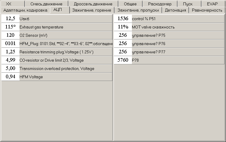

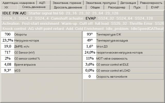

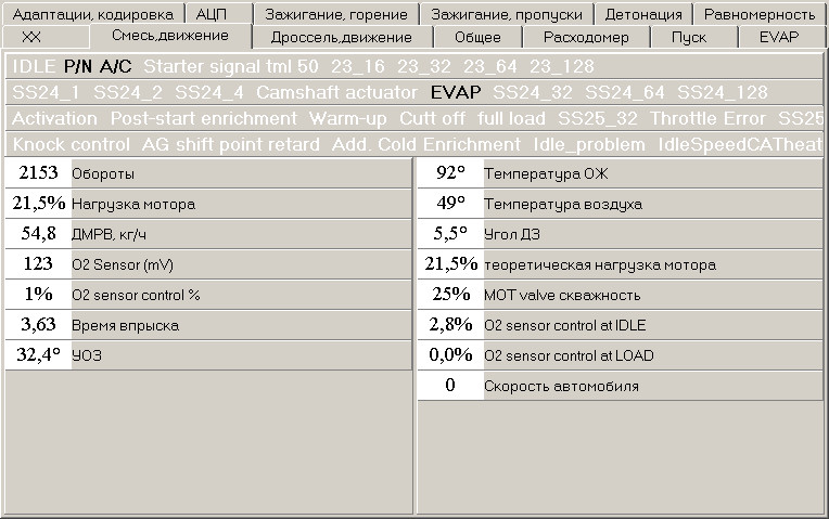

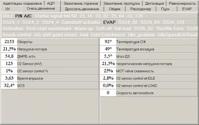

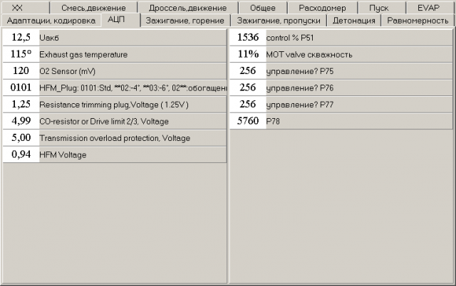

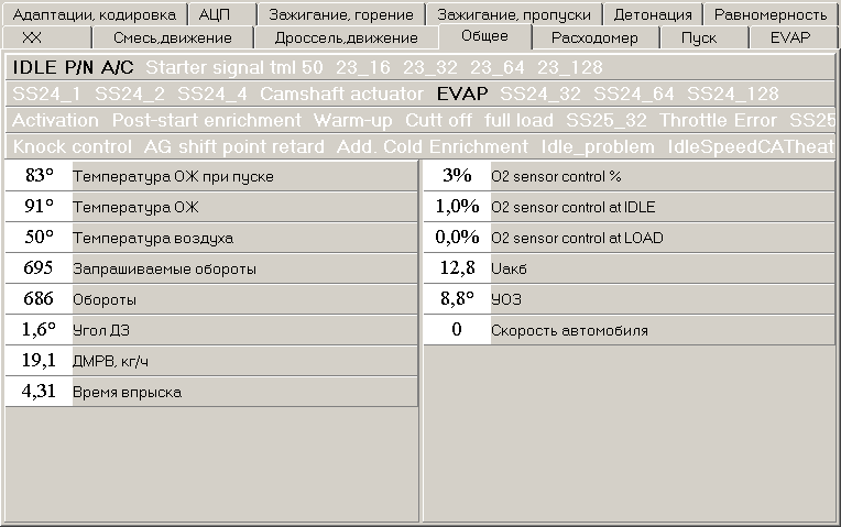

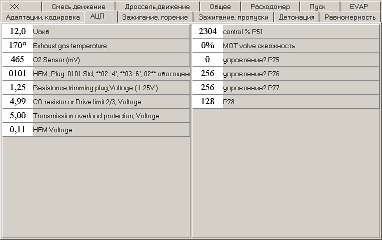

Можете меня поздравить ! :biggrin: Дачик ХФМ восстановлен. Ошибка 10 НЕ ПРОЯВЛЯЕТСЯ. В доказательсво выкладываю скрины ХФМ скан:
Включенное зажигание на прогретом моторе после пробега 50 км с остановками, запуском и пр. В общем катался по городу и по трассе полдня.
смесь
смесь на оборотах
общее
АПЦ на 90 градусах (прогретый)

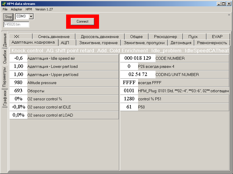

А вот это меня несколько тревожит (правда перед пробной поездкой я сбросил все адаптации)
тревожит позиция Р26 всегда равен 4 - значение 0 ????
Сообщение отредактировал Temruychanin: 06 October 2011 - 14:16
#13 ОФФЛАЙН   Misha190E
Misha190E
  • Cообщений: 13946
  • Город:Москва, ЮЗАО
    W210 был
Отправлено 06 October 2011 - 14:26
ну так то в принципе все нормально... расход воздуха большой т.к. кондей врублен..
адаптации накопятся и тогда посмотришь, а так не вижу криминала в принципе.
а то что позиция P26 тревожит ты забей ибо я точно не знаю что она означает, но почти у всех 4, на каком-то 210-ом 5 было, и насколько помню это как-то связано с иммо или типа признака запуска... в общем не забивай себе голову.
папку логс упакуй и вышли, пусть будет у меня.
ЗЫ: поздравляю, лишь ба датчик жил долго :)

1500 км- полёт нормальный, сделал диагностику (для самоуспокоения) ошибок нет, HFM Voltage шеволиться безупречно. Обороты стабильны, расход около 12 по трассе - при седней скорости 100-110 (т.е. поливаю 120-160), на днях на пустой дороге легко разогнал до 230 (резина новая/хорошая и дорога сухая) и запас ещё огого но страшненько стало :mrgreen:, Замерил разгон до 100 с места - 8,5/8,9 :mrgreen: Еле поймал нужное положение педали при старте- чуть сильнее и срывается в букс не смотря на новую резину и АКПП.
