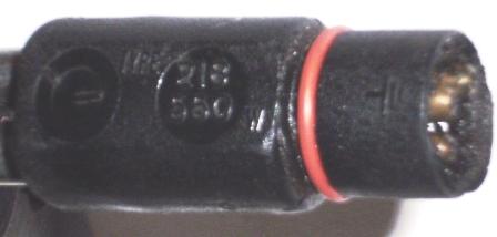

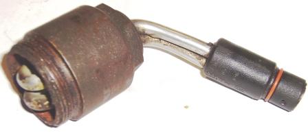

С одной стороны написано:TYPE 218 550W, с другой- 220V DEFA ,3 круглых контакта
Дал приятель,разборщик-сказал,мерсовский,ставится вместо резьбовой заглушки блока под коллектором
Вопросы: мощность указанная невелика-это что ж на ночь включать придётся?
-как и где штепсель-розетку лучше пришпандорить?
-И главное:Как заглушку вывернуть? На ГБЦ пытался-не удалось!

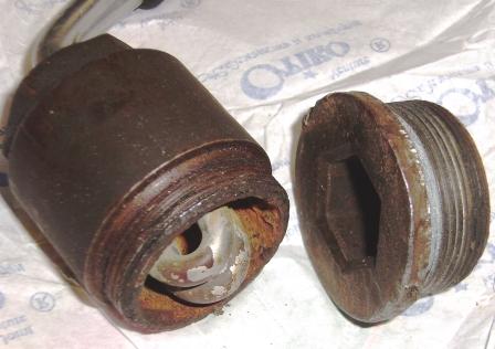

На более новых моторах заглушка на блоке. Она единственная из всех с шестигранником. Выворачивается в страшных муках- при помощи ключа с удлинителем и одновременной помощи молотка с зубилом и какой-то матери. Греть таки да, или всю ночь или ставить таймер, чтобы включал сабж за 3-4 часа до предполагаемого запуска. Кстати, не вижу на фото провода сабж-розетка. Если машина живёт во дворе частного дома/гараже, то розетку лучше ставить под капотом, перед радиатором. Потому что если капот открыт, то меньше шансов сначала выехать из гаража, а потом вспомнить про подключенный провод игыгы.

На фото-ВСЁ,что есть у меня...не могу пока найти картинку,опишите-хоть словами,что к нагревателю прилагается?

Это подогреватель швеццкой фирмы Defa. Подробности можно посмотреть тут: http://www.autoklimat.ru/ak/defa.html Заглушку лучше таки выкрутить, потому что иначе легко повредить резьбу.

Двиг.сейчас после капремонта-снят,на столе стоит.
помоему не то открутить пытаешься)
там заглушка не под 6гранник... а под головку где то 24...с размером не точно)))
вот так обычно эта пробка выглядит
W124 / E420 / M119 / 94г.
#8
Отправлено 14 December 2009 - 15:34
не, вроде все правильно, на дизелях над стартером и под выпускным коллектором это пробка с внутр шестигранником. Я себе тож хотел когда то эту штуку купить но отказался: 1.малая мощность 2.геморно ставить 3. дорого просили за новый комплект.

Таки вывернул!...Впервые ждал мороза поядрёней с надеждой...)).Дождался до -28.Чайник кипятка,две трубочки для орошения блока вокруг пробки.Несколько ударов молотка-и лёд тронулся! довольно легко даже...Радовался,как ребёнок!))Даже снял на память.Так вот мороз ржавчину победил...)Выворачивается в страшных муках- при помощи ключа с удлинителем и одновременной помощи молотка с зубилом и какой-то матери.
