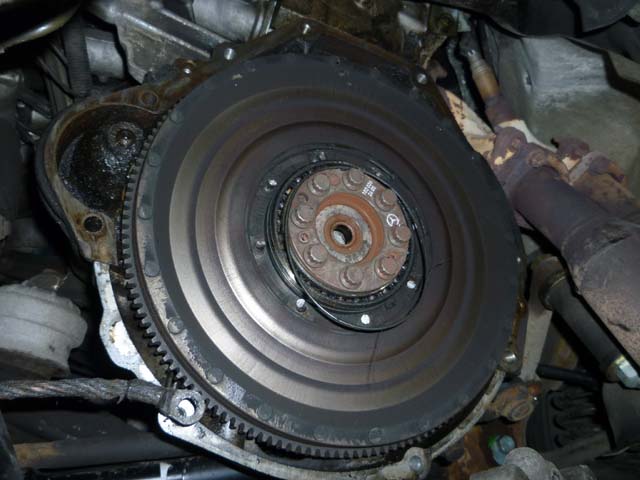

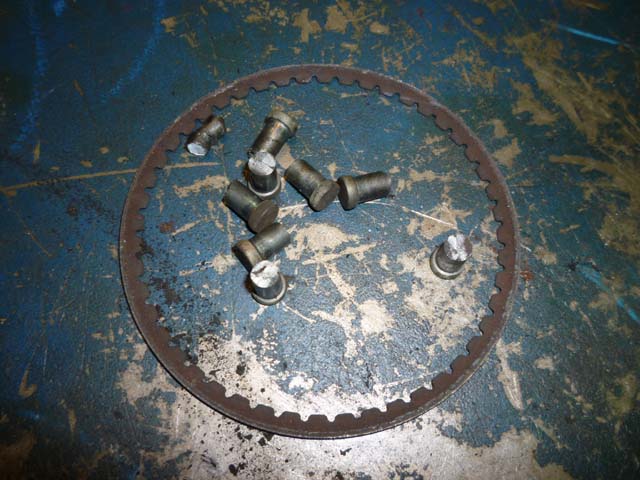

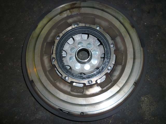

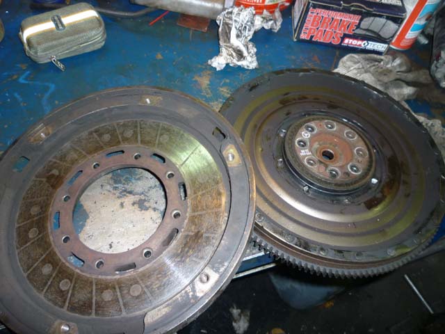

В продолжение темы о двухмассовых маховиках. Сегодня менял МКПП на 124 230Е 91 г.в. После снятия коробки обнаружилось, что двухмассовый маховик развалился пополам.
Это логический конец демпферного механизма в маховике. При этом части маховика под нагрузкой проворачиваются от упора до упора. Под действием ударных нагрузок срезало восемь 8 мм стальных заклепок, соединяющих демпфер с ведомой частью маховика.
При этом, как ни удивительно, машина ехала, правда со стуком и скрежетом.
