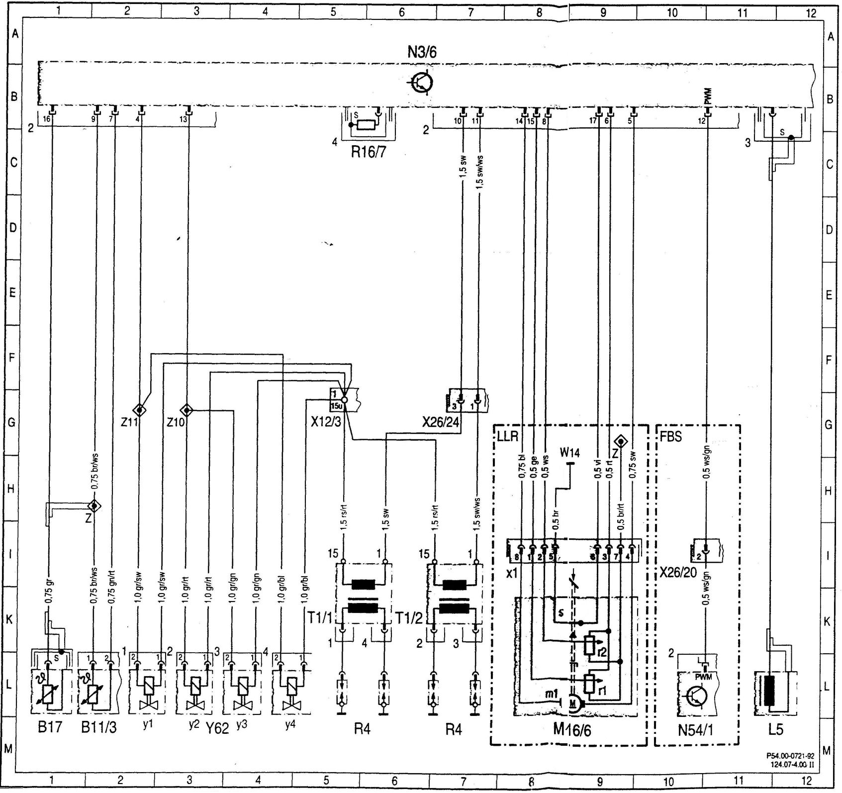

#5 ОФФЛАЙН   Misha190E
Misha190E
  • Cообщений: 13949
  • Город:Москва, ЮЗАО
    W210 был
Отправлено 30 September 2011 - 22:10
сопротивление мотора дросселя примерно 6 Ом...
по поводу датчиков - проблема может не в самом датчике а в проводке.... мозг просто так не ругается.
как проверить драйвер на пмс я не знаю, хотя тут была тема про это типа замер сопротивления, мож найду.
проводку нормально к дроссельку проверить, там даже бывает и разъем страдает...
по проверки плюсов масс - берешь схему, смотришь на какие ноги плюсы идут, где массы и смотришь вольтметром (в идеале лампой нагружать, но редко это требуется)
по ошибкам
2,3 - ошибки на дтож и дтв, стираешь и опять смотришь появились или нет, если появились то смотришь опять сопротивление, разъем, провод, на разъеме 5В должно быть...
6 - на потенц дросселя
7 - на потенц упора дросселя (упор который мотором перемешается)
8 - авария дросселя, следствие ошибок 6 и 7.
в общем проводку гляди на целостность, потом проверяй напругу между 3 и 7 разъема там 5В должно быть (опорное питание потенцев)
в твоем случае на сопротивление мотора и драйвер мона забить. сначала нуна разобраться с ошибками на потенцы, после устранения должно все исправиться....
вот кусок схемы по которому видно что все датчики на которые ругается ПМС имеют одит общий провод с вывода 9 разъема мозгов - это скорее сигнальная масса с блока, причем этот провод потом расходится на все датчики - дтож, дтв, и потенцы дросселя.
тут как - в твоем случае ты например ни на фишке дтв ни дтож не увидишь 5В между контактами, но относительно мотора(кузова) 5В на одном из контактов разъема будет, далее звонишь провод между ногой 9 и разъемом датчика, для начала дтож, дтв, если провод в норме, то масса потерялась внутри блока скорее всего - мона кинуть дополнительную и ошибки должны пропасть....
вообще если я прав и все ошибки в актуале - должна быть полная попа с работой мотора...

#6 ОФФЛАЙН   lag
lag
  • Cообщений: 150
  • Город:Краснодар
    W124, E200, 1995
Отправлено 01 October 2011 - 11:33
по ошибкам
спасибо за совет! прозвонил еще раз все контакты в проводке. Практически не было напряжения на потенциометре ДЗ. Тогда я протянул провод - от 9 разъема ПМС на минус и появилось напряжение 4,8 в. удалил все ошибки, но осталась 8. Чть дальше делать?

#7 ОФФЛАЙН   Misha190E
Misha190E
  • Cообщений: 13949
    W210 был
Отправлено 01 October 2011 - 14:13
ты массы на блоке проверил? схему нашел? :) просто на блок несколько масс обычно идет, поэтому проверить стоит...
ну и питальники особенно если осталась одна ошибка 8.
по ошибке 8:
щас дроссель дергается при включении зажигания или нет?
если нет то смотри проводку на дроссель, прозвони сопротивление мотора дросселя между 4 и 8. посмотри напругу со стороны блока на этих же контактах, при включении зажигания (относительно кузова если между ними не будет), я просто плохо знаю как там и что, но по логике драйвера как я его понимаю где нить плюс должен проскочить...
если есть запасной дз то его тоже прозвони и подкинь...
