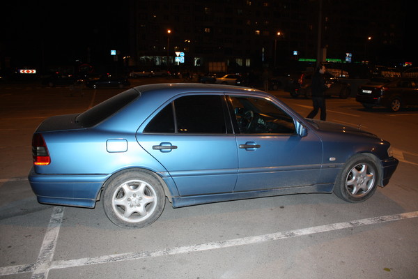

Мой друг попросил меня помочь в выборе w202, денег 300 тыс. У него это будет первая машина, МКПП\АКПП не принципиально. Отметая по фото непододящие варианты, отправились сегодня на осмотр приглянувшегося:
Итак, w202 C180 SPORT 1997. VIN: WDB2020181F673353. Пробейте, пожалуйста, VIN. Извиняюсь за плохие фото, но другого времени для осмотра не нашлось. Со слов хозяина авто у него год и нужны деньги на недвижимость. С трудом я выжал из него перечень работ, которые производились за это время. Часто на вопросы слышал "я не знаю", хоз даже удивлен был тем, что я нашел VIN под пассажирским сидением. Заменены были плавающие сайленты, генератор, фильтр салона, масло и воздухан. Масло на щупе только-только после замены. Божился что не жрет, льет он Castrol. Больше тот ничего конкретного не назвал. Но, мол, обслуживал авто в Панавто (дилер МВ). Ключ только один (вовсе не ключ, а вставлялка без жала), со слов хоза еще у дилера заказали сервисный ключ для дверей, когда основной закрыли в багажнике. Замка для ключа на багажнике нет (так и надо?), он открывается с брелка и кнопкой из салона. Так и не добился от хоза ответа о том, есть ли в авто еще сигнализация. Пользуется он родным ЦЗ с ключа, больше брелков нет. Стоит штатная магнитола и СD changer. Все кнопки в салоне работают, панорамный люк функционирует. Руль в оплетке потому что кожа истрепалась. Все 4 подушки вроде на месте. Щитки приборов и управления печкой это колхоз или так и нужно? Под капотом меня больше всего смутила муфта и два кондейных вентилятора спереди. Такого не должно быть в 97 году? На нашей белой цешке 1996 стоит один вентилятор под капотом и никаких муфт. Насколько мне удалось увидеть низ двигателя с фонариком из под капота - снизу он сухой, как и коробка (отжимался возле машины и глядел). Передние и задние тормозные диски под замену как только сотрутся колодки - выработка большая. В багажнике все нормально, говорит что подчищали от налета ржи у АКБ. Мол, кто-то разлил электролит. Стоит обслуживаемая VARTA. По кузову следов ржавчины не замечено, хотя обязательно надо будет посмотреть авто при солнечном свете. Цвет просто бомба! Я бы купил только из-за него :) Планка внутри переднего бампера, мол, на покраске и будет установлена. В целом, впечатление от авто приятное. Что скажете, надо брать?
Затребовал у хозяина скан или демонстрацию ПТС и тех бумаг, которые остались от покупок и обслуги в Панавто. Особенно интересено про ключ.
ВОт еще фаршированый вариант, его хотим глянуть на неделе. Чутье подсказывает мне что там будет помойка. По телефону ответила не Аленка, а какой-то четкий Вася.

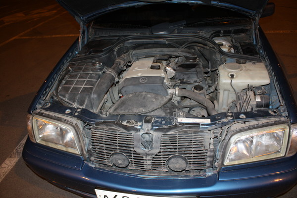

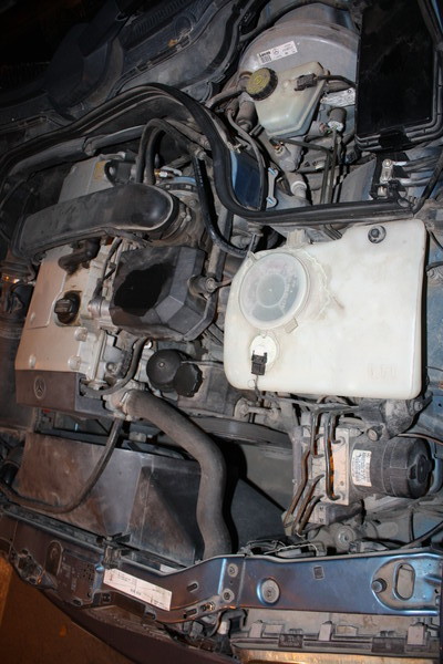

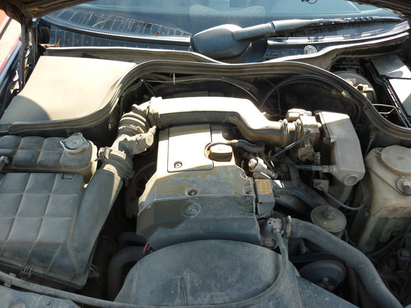

а мотор точно 1.8
а то ПМС-а не видно, всмысле после фильтра стоит расходник, а с пмс его нет
или на рестайле по другому

Какой PMS на рестайле?! Вы о чём?! И с вентиляторами ВСЁ в порядке.
Цвет жуткий. ИМХО.

Опаньки! Так выглядит система впрыска HFM?

Вроди на рестайлах уже не было HFM, там что то другое, поправьте. Темненький ничего, и посмотреть все таки, того на разных дисках. Или смотреть еще, а почему вы ограничились только М111? Из того что видел на форуме, где покупали и продавали, цены у вас высокие. Может расширить район поиска.

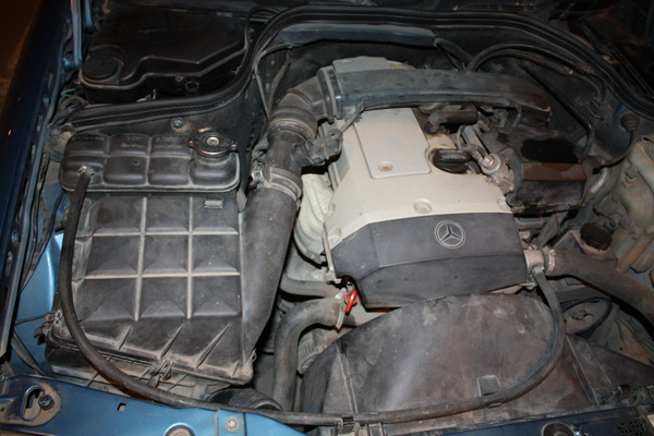

На первой фото PMS на второй HFM. Блок управления PMS стоит под бачком омывателя, HFM под пластиковой крышкой справа за моторным щитом.
PMS - 1994-1996
HFM - 1997-2000
