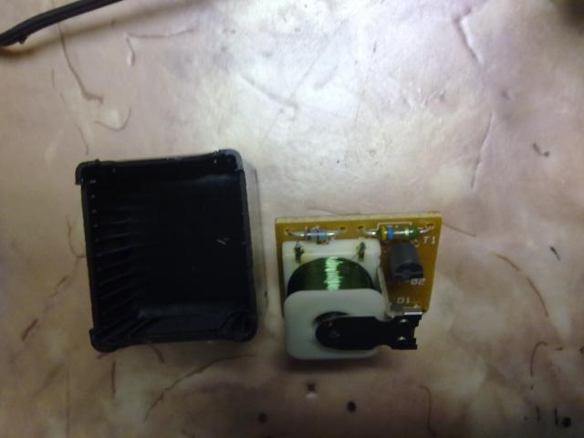

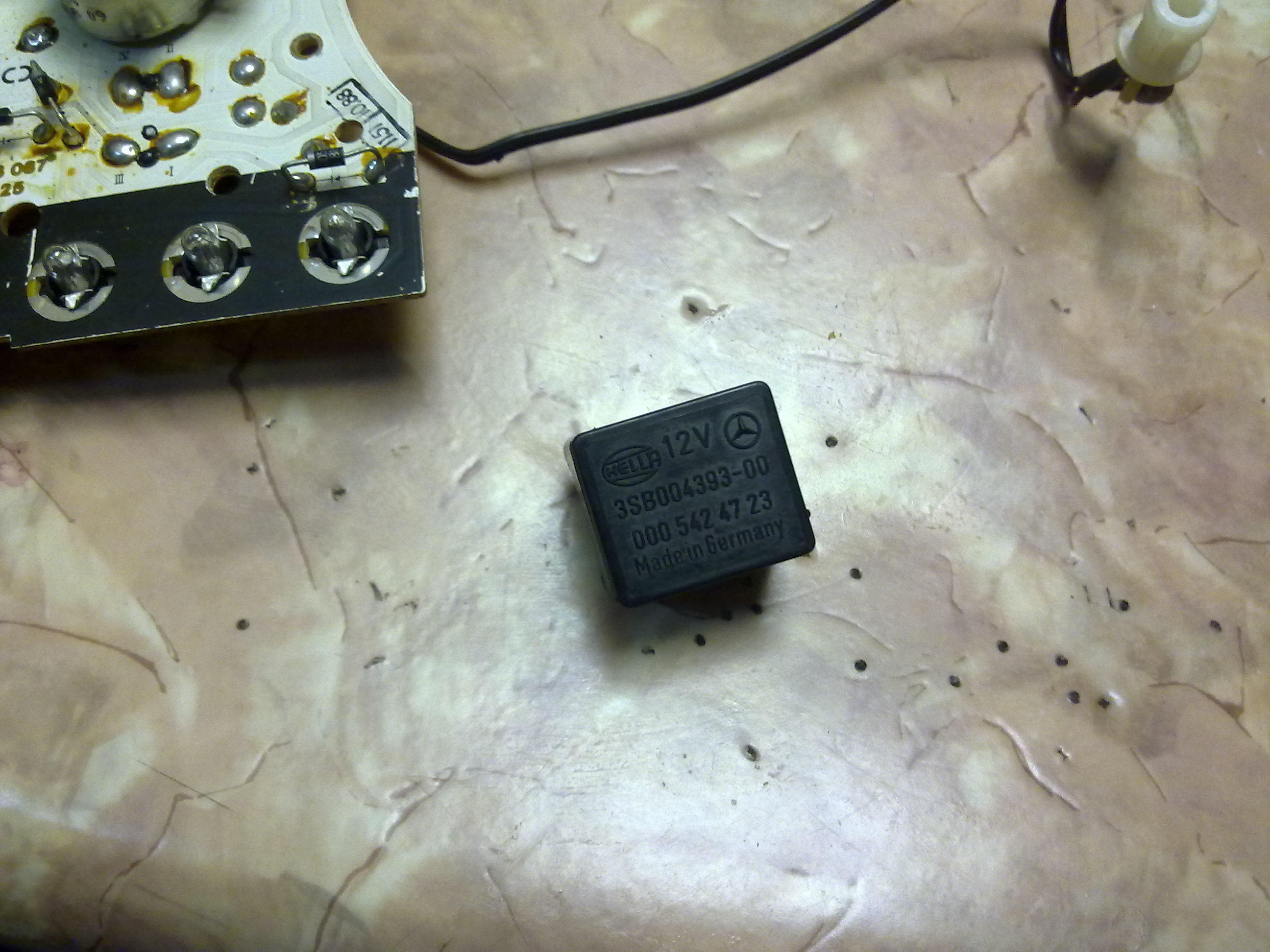

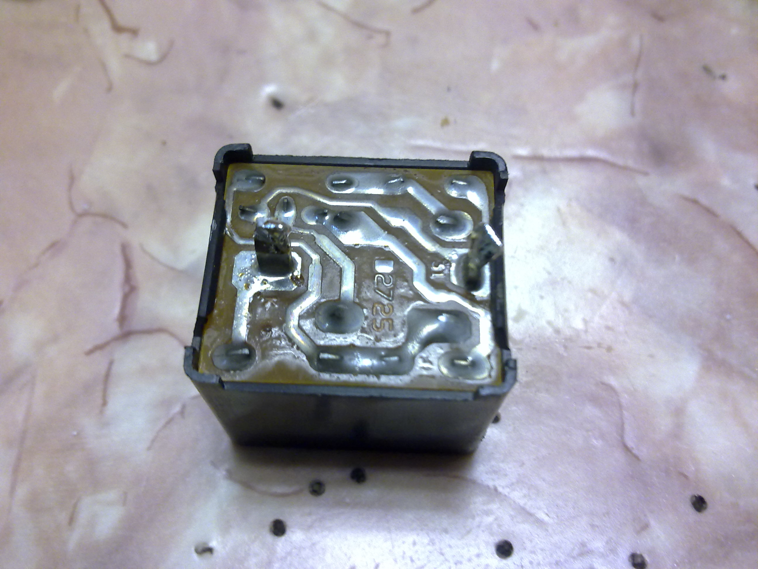

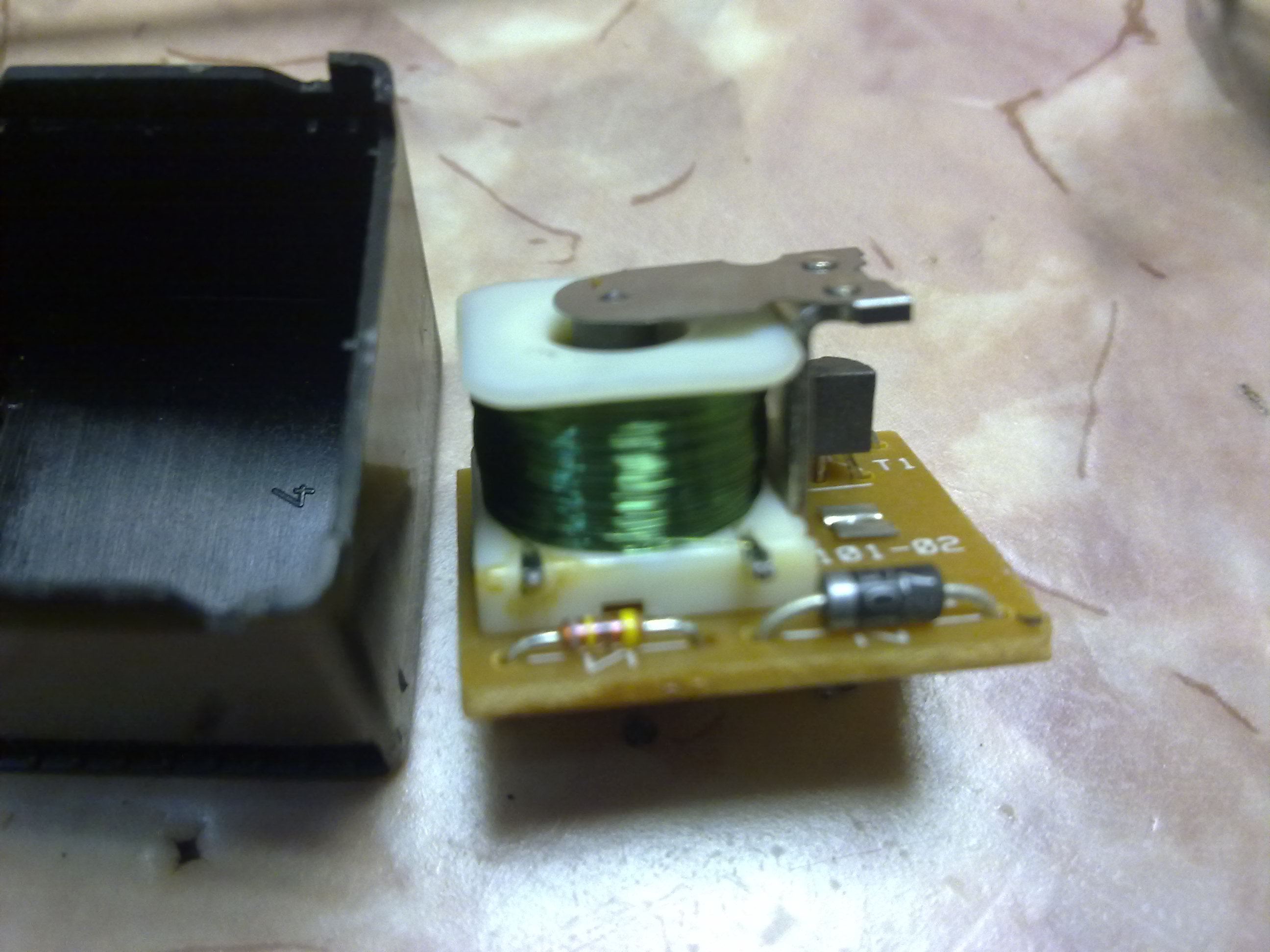

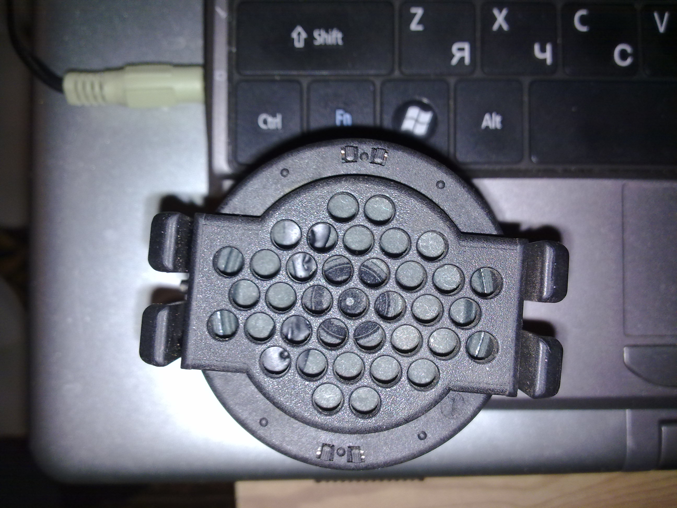

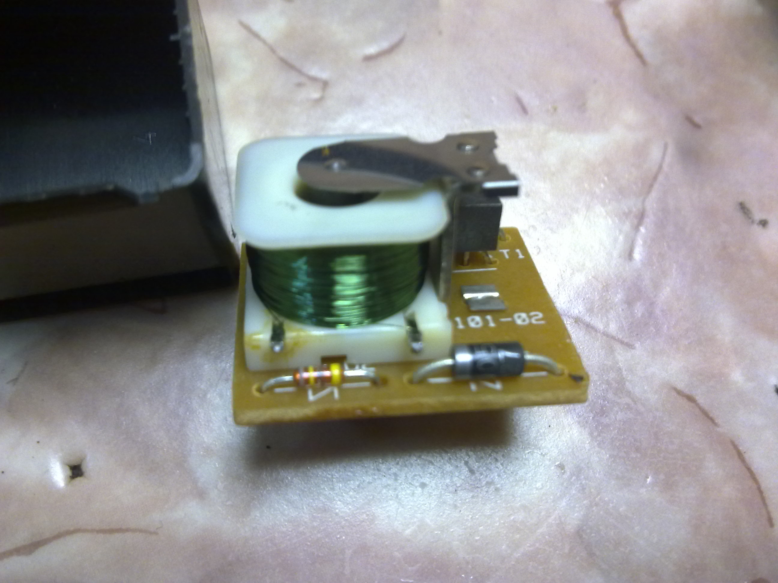

Всем привет, давно не заходил сюда, просто переехал в новую квартиру... в общем жилищные вопросы. Сегодня немного поковырялся, посмотрел что к чему, я был удивлен когда разобрал мерсовскую коробочку, которая издает противный звук!!! вот ее фото (я её отпаял) на последних 2ух фото та штука которая сверху тупо бьет о черный корпус коробочки, от сюда и этот противный звук!!!
Сообщение отредактировал AGA500: 25 November 2011 - 18:07

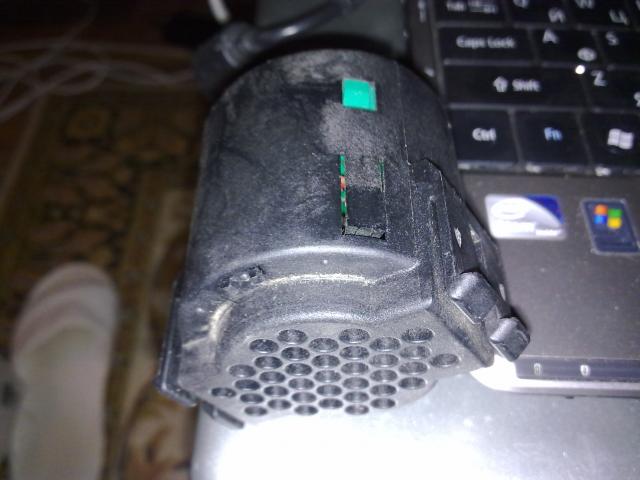

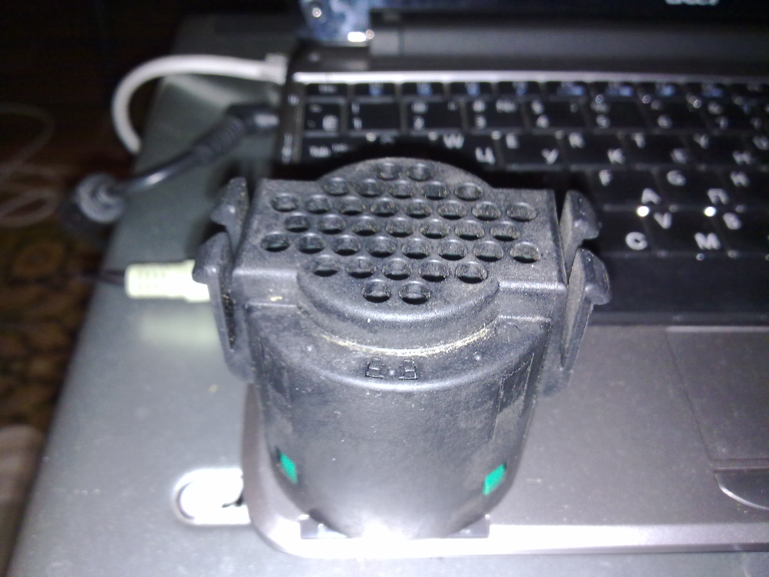

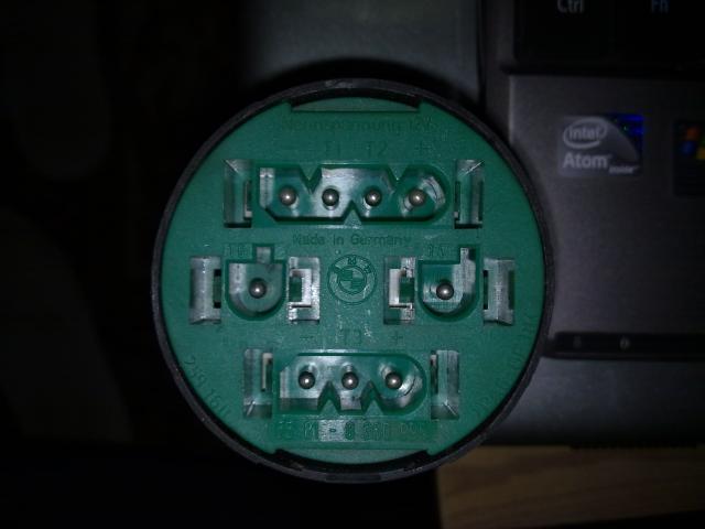

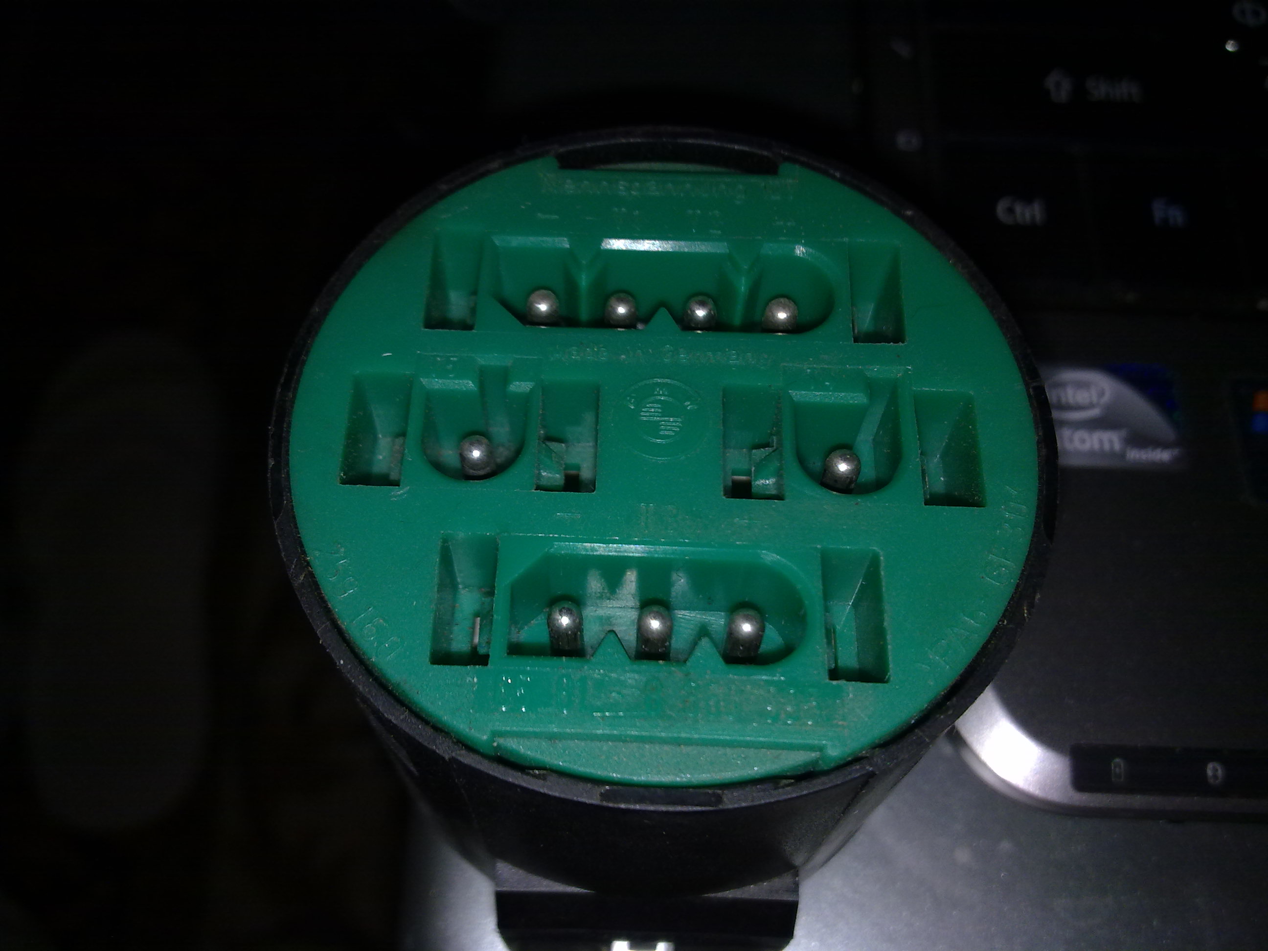

лови номер 65818360995 цена космос )))
ну и фото девайса

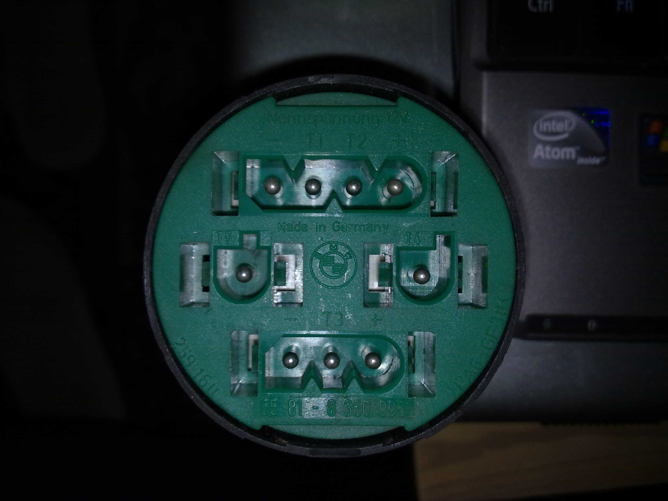

WDB124O281C149368

Контакты + и - на нижнем разьеме и Т2 с минусом запароалелил, а вообще каждая буква Т1, Т2, Т3 и т.д. имеет свой звук и свою тональность. А в каких БеМеВе стоит такой, во многих- 3 серия- Е36, Е46, 5 серия- Е34, Е39, 7 серия- Е32, Е38, 8 серия- Е31, Х3 Е83, Х5 Е53, Z3, Z4, Z8. Я думаю найдешь)))
