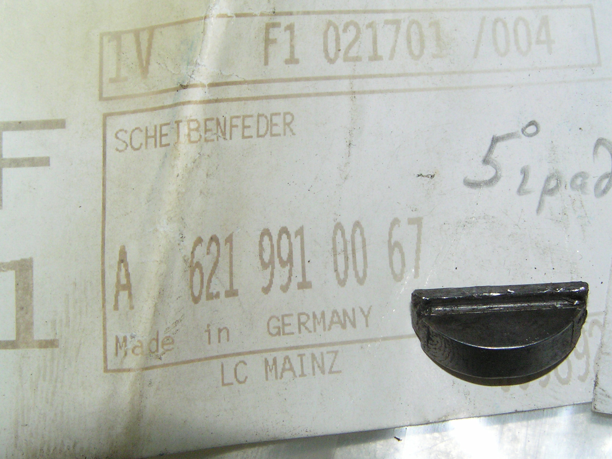

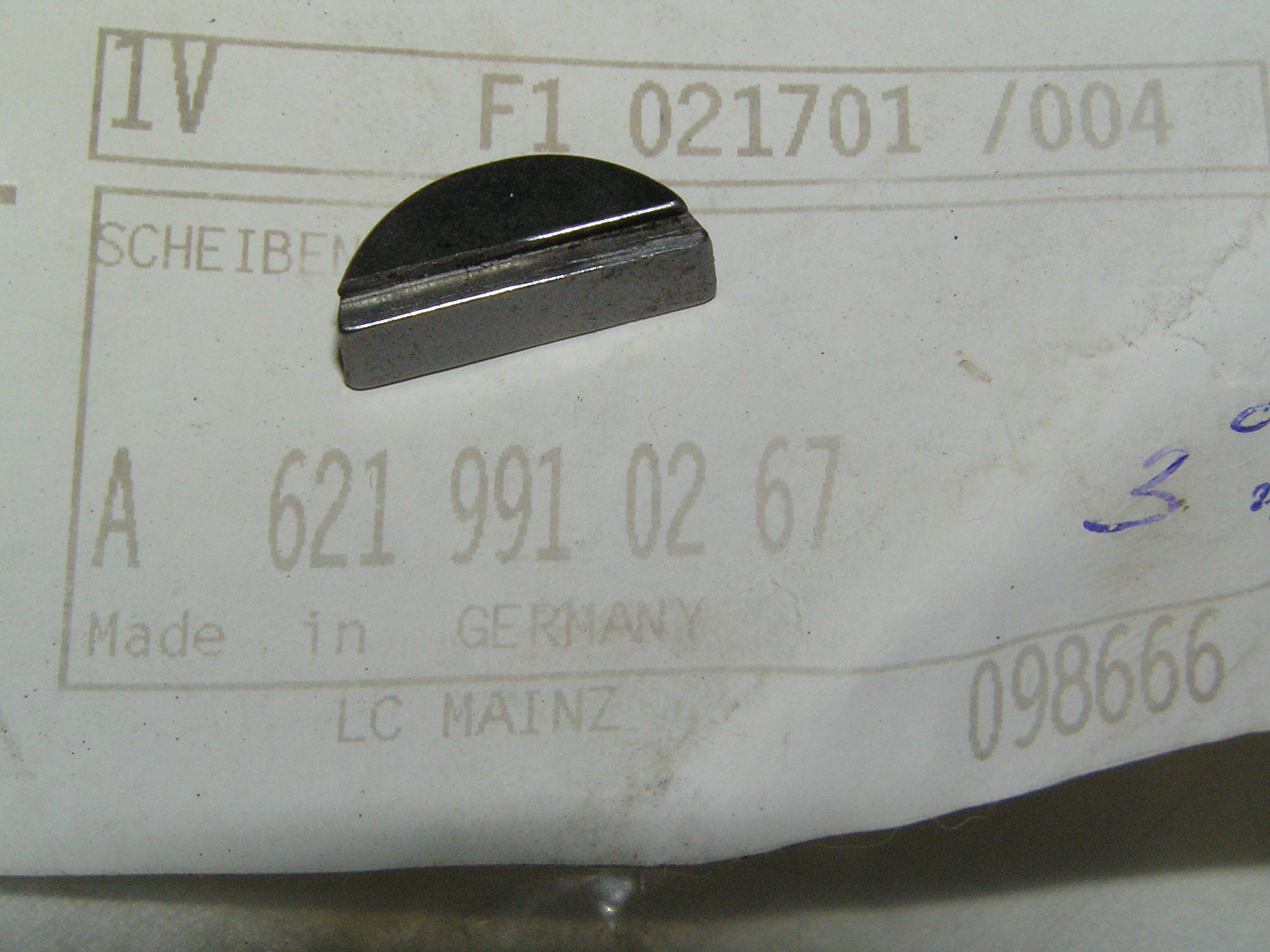

может ктонибуть дать номер шпонки для компенсации распредилительного вала при износе.
Смещение звездочки распределительного вала, мм
Поправка 0,7 мм -6* интересует именно вот такая?
если можно еще такую спс. 0,9мм -8* градусов
мотор 102980- цепь однорядная.
я знаю про существование такой детали, даже однажды видел. но ради всего святого, скажи, ЗАЧЕМ она нужна?

У меня две эти шпонки валяются. Стоят копейки. Брал перед шлифовкой старой головы, но не пригодились, шлифовали на хорошем станке и очень мало сняли. А зачем они тебе ?

6219910267 Mercedes (Германия) Woodruff key mercedes benz 602руб.
A6219910267 Mercedes (Германия) Scheibenfeder a9916762102 351руб.
6219910067 Mercedes (Германия) Woodruff key mercedes benz 677руб.
A6219910067 Mercedes (Германия) Ключ 386руб.
За два года видать подорожали.

да все банально просто, цепь вроде ничего на моем старичке, но износ есть всего и звездочки в том числе чтоб не менять все решил просто сместить ,чтоб правильно такт был впуска и все -мотро не хочу капиталить просто потом его выкину поставлю мощнее 6 цилиндров чегонить, все стоит родное, пробег хер знает скока, самое главное метка по распредвалу если в тютельку поставить как надо то колено метка уходит на 4-5* вот и решил заменить шпонку и все.. она для этого и предназначена - я ничего не продаю и не собираюсь)). голова точно родная номер наплавлен на ней 2,3 по средине, распредвал 23 тоже рподной, компрессия сегодня померил на холодную 6 очков , 4 С в гаражете температура, на горячую мерил 8 везде вот и все. мотор особо масло не жрет, капиталить сейчас не вижу смысла да и мал он для Гелика. давление хорошее для старичка. если не стоит заморачиваться так и скажите -забью просто и соберу как есть пусть дальше пашет как нибуть, просто как то стыдно когда мотр работает как трактор Т25 по звуку Мерс же всетаки)

во развели полемику)) самое смешное, что у меня просто сдох компресометр видать уронил из дитишек кто пару раз, он больше 8 вообще не кажет, так что куплю новый перемерию..
там же есть в книге и про компрессию минимально допустимая это как раз 6 и разница по цилиндрам. о чем спорим непонятно?) никто не говорит что 8 хорошая.. давайте ближе к теме вопроса. кстати шпонки стоят 320 за 1 шт. вот ехать будут 21 день.
она не для этого, эта деталь ставиться только для компенсации погрешностей НОВЫХ деталей

там имелось ввиду износ звездочки и и растяжение цепи имено для этого она и предназначена (шпонка со смещением) сомневаюсь я в погрешности новых деталей в 8* градусов даже китай так не умеет, имхо. понятно что если башку сточить по самые помидоры и потом подгонять под нее.. сам написал коряво каюсь, учту в будушем.
связь самая прямая метки не совпадают, если только плюс 4*-5* по коленвалу туда сюда ни на что не влияет, тогда снимаю шляпу, виноват, нех трогат агрегат и мешать ему работать.
